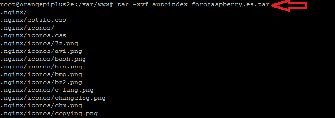

Descomprimimos el archivo con:
tar -xvf autoindex_fororaspberry.es.tar
Pues una vez hecho todo esto, ya tendremos una carpeta en /var/www/ que ponga .nginx , que es el "diseño" del autoindex.

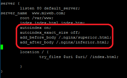

Ahora vamos a modificar la configuración de NGINX ,añadiendo 4 parámetros.
Suponiendo que la configuracion por Defecto de Nginx para nuestra Web es: /etc/nginx/sites-available/default
sudo nano /etc/nginx/sites-available/default
Añadiremos estas 4 lineas, para que nos funcione correctamente, debajo de la linea "index index.html index.htm;":
autoindex on;
autoindex_exact_size off;
 add_before_body /.nginx/superior.html;
add_after_body /.nginx/inferior.html;
EXPLICACION:
autoindex on; = Activa el módulo autoindex integrado en NGINX ( listado de archivos y carpetas )
autoindex_exact_size off; = Muestra el tamaño de los archivos en escala aproximada ( 1MB / 10GB , etc )
add_before_body = Ordenamos que en el <header> se incruste nuestro archivo configurado
add_after_body = Ordenamos que en el <footer> se incruste nuestro archivo configurado

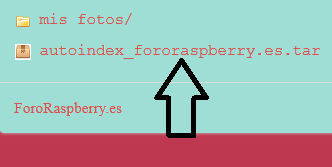

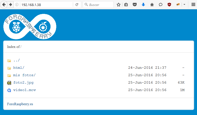

Y listo!!! solo nos queda entrar en nuestra direccion Web ( en este caso la IP de Red de nuestra Pi ) y ya lo tendremos:

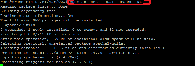

Para poner Usuario y Contraseña, para poder restringir el acceso a nuestros archivos, debemos crear un .HTPASSWD , para crearlo necesitaremos la utilidad APACHE-UTILS
Procedemos a instalarla poniendo este comando en el terminal SSH:
sudo apt-get install apache2-utils

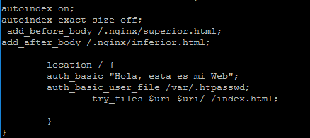

Solo nos queda de nuevo modificar la configuración de NGINX ,añadiendo unas lineas.
si tenemos esta linea creada:
location / {
justo abajo debemos poner lo siguiente
        auth_basic "Hola, esta es mi Web";
        auth_basic_user_file /var/.htpasswd;
Donde hemos puesto "Hola, esta es mi Web" Pondremos el mensaje personalizado para que salga cuando entremos a ella.
Y en auth_basic_user_file hemos especificado la ruta del .HTPASSWD creado anteriormente

Y una vez que entremos a la Web , nos saldra esto :P :

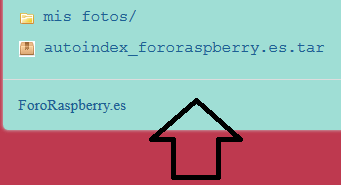

Cambiar Color Fondo Exterior: debemos editar el archivo estilo.css (Recomiendo usar NotePad++
Buscamos la entrada background-color:#0088cc dentro del parámetro body { y debemos cambiarlo por el código de color marcado en Rojo que deseamos
Click AQUI para ver los códigos de colores
Cambiar Fondo Interior:
Debemos editar el archivo estilo.css (Recomiendo usar NotePad++
Buscamos la entrada background-color:#fff dentro del parámetro page { y debemos cambiarlo por el código de color marcado en Rojo que deseamos
Cambiar colores de los Links (hipervinculos):
Buscamos la entrada color:#1C6094 dentro del parámetro a { y debemos cambiarlo por el código de color marcado en Rojo que deseamos

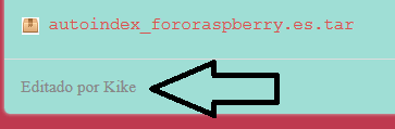

Cambiar Texto parte inferior "Footer":
Editar el archivo "inferior.html" y cambiamos la linea
<A href="https://www.fororaspberry.es/">ForoRaspberry.es</A>
Por el texto que nosotros creamos, podemos poner botones Javascript ,imágenes, hacer mil cosas :mrgreen:
