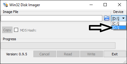

Ya abierto el programa, insertamos nuestra Tarjeta SD al lector, seleccionamos la letra de nuestra Unidad, en nuestro caso lo detecto como D:\

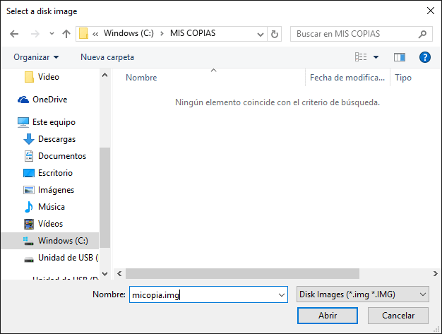

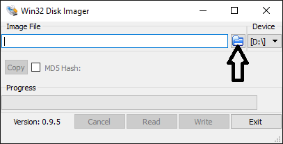

Ahora le damos al icono de la carpeta, y seleccionamos la ruta donde queremos guardar nuestra imagen , por ejemplo yo he creado una carpeta que se llama "MIS COPIAS"
Y ahora escribiremos el nombre del archivo, cual se llamara nuestro archivo, y al final del nombre le ponemos .img , quedando asi:

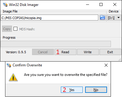

Le damos al boton "ABRIR" y como último simplemente darle al boton "Read"
Nos preguntara que si queremos sobreescribir, le diremos YES

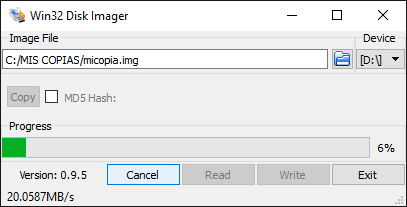

Y ya veremos que esta copiando la imagen de nuestra SD en la ruta especificada

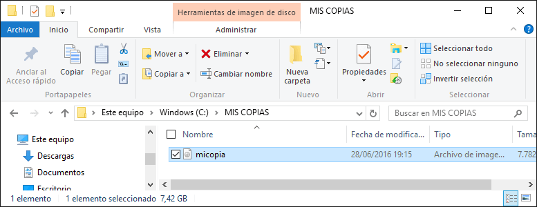

Cuando termine, vamos a nuestra ruta , en este caso la guarde en C/MIS COPIAS
Y listo!!! ya podemos seguir con lo nuestro!!
