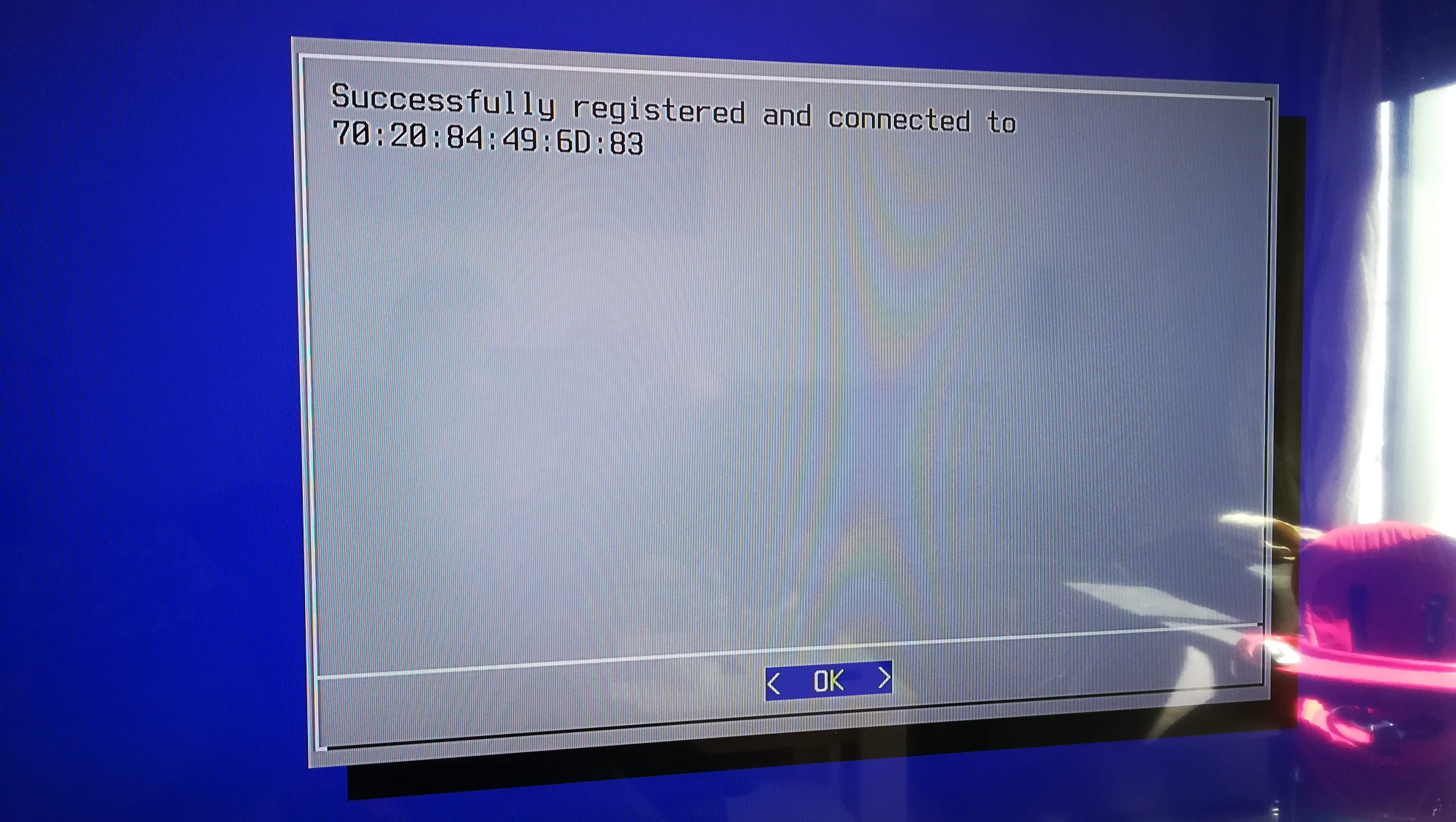

Buenas amigos, no soy capaz de conectar mis mandos de ps4 a mi Raspberri pi 3 ni incluso con adaptador Bluetooth externo...a veces sale que se a conectado pero no es asi

Hola, no se que versión tienes pero yo si lo he conectado. Conecta el mando con el cable unos 10 segundos, quita el cable. En el menú te vas a configuración de mandos y pones a buscar el bluetooth. Pulsa el botón PS+Share hasta que la luz empieze a parpadear, se tiene que enganchar a la raspberry.
Perdona que no te pueda ser mas concreto, pero me pillas en el trabajo y lo estoy haciendo de memoria.

Si así es como funciona yo lo acabo de hacer

segui los pasos y perfecto el mando de ps4, gracias por el aporte

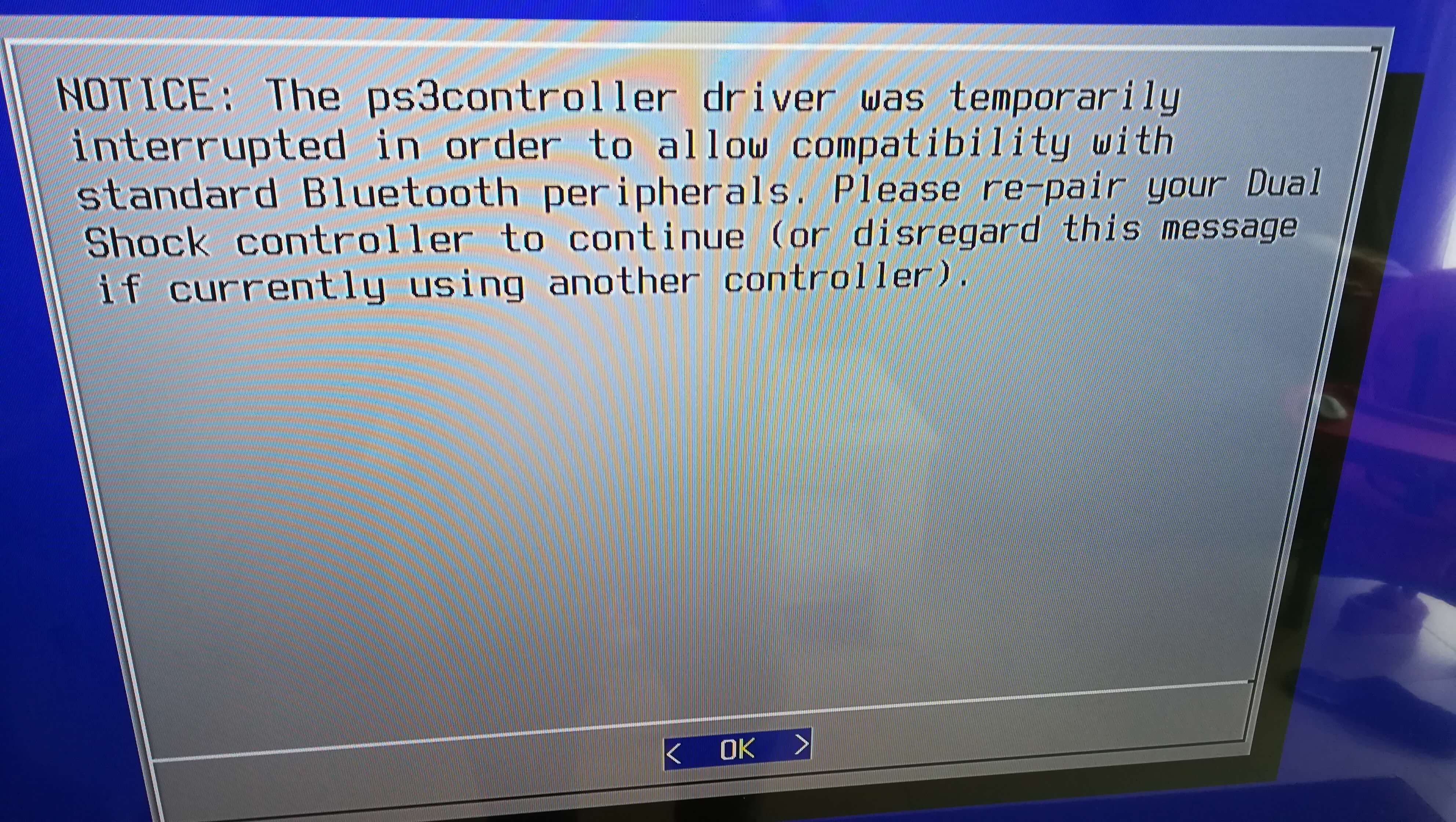

Yo no consigo que se conecte más de 3 segundos con bluetooth mando ps4 con retropie, me dice conectado y después me da error y se desconecta alguien puede decirme alguna solución?

Desinstala los driver de los mandos ps3 y luego pareas los mandos ps4 y cha chan😜🎉🎉🎉
