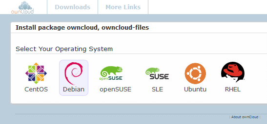

Vamos a ello!! Primero de todo vamos a descargar e instalar la última version de Owncloud, para ello iremos a la página oficial, donde nos saldrá todas las instrucciones que debemos seguir dependiendo de nuestra Distro
En nuestro caso lo instalaremos en Debian 8 Jessie
Instalaremos solamente el repositorio OwnCloud , el OwnCloud-Files se instalará automáticamente

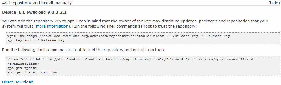

Como de costumbre entramos al terminal SSH (hemos utilizado Putty para teclear los comandos correspondientes que salen en la página oficial, en nuestro caso de utilizar Debian 8 Jessie)

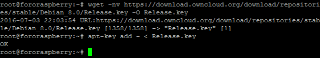

Adjuntamos Key del Repositorio hacia APT con:
wget -nv https://download.owncloud.org/download/repositories/stable/Debian_8.0/Release.key -O Release.key
apt-key add - < Release.key

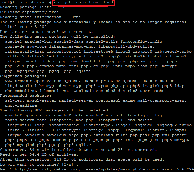

Instalamos OwnCloud:
sh -c "echo 'deb http://download.owncloud.org/download/repositories/stable/Debian_8.0/ /' >> /etc/apt/sources.list.d/owncloud.list"
apt-get update
apt-get install owncloud

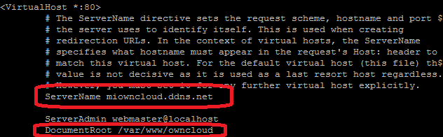

CONFIGURAR APACHE:
Editando el siguiente archivo,cambiaremos la ruta hacia la carpeta OWNCLOUD:
sudo nano /etc/apache2/sites-available/000-default.conf
Buscamos la siguiente linea:
DocumentRoot /var/www/html
Y cambiamos a la carpeta de OwnCloud
DocumentRoot /var/www/owncloud
Por último y menos importante, buscaremos:
Desmarcamos y ponemos la ruta por donde nos conectaremos a nuestro OwnCloud, ejemplo:
ServerName miowncloud.ddns.net

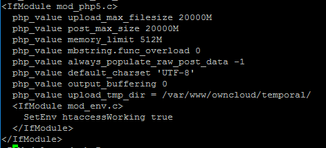

CONFIGURANDO PHP5.6 PARA OWNCLOUD:
Editaremos los parámetros , para que funcione todo correctamente. Editaremos el archivo .htaccess con el comando
sudo nano /var/www/owncloud/.htaccess
Una vez dentro, buscaremos los siguientes parámetros :claroclaro
( DENTRO DE LA FRANJA <IfModule mod_php5.c> )
Por defecto:
php_value upload_max_filesize 513M
Aqui ponemos el tamaño máximo del archivo en "MB" , que podremos subir a nuestro servidor OwnCloud, ejemplo
php_value upload_max_filesize = 20000M
Serian 20000MB=20GB
Por defecto:
php_value post_max_size 513M
Aqui por igual, ponemos el tamaño máximo del archivo en "MB" , que podremos subir a nuestro servidor OwnCloud
php_value post_max_size 20000M
Serian 20000MB=20GB
Nuestra configuración quedaria asi:

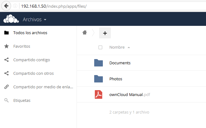

Ahora simplemente con poner la dirección IP de nuestra Pi en el navegador web, deberia acceder al panel OwnCloud :tambor
Ejemplo:

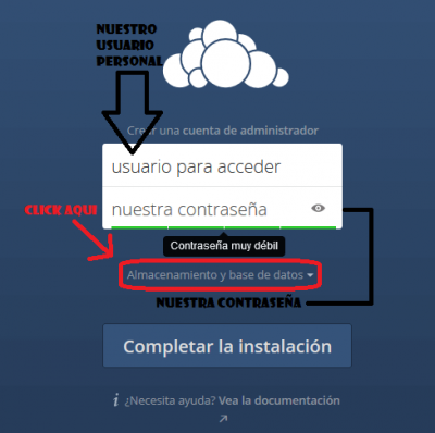

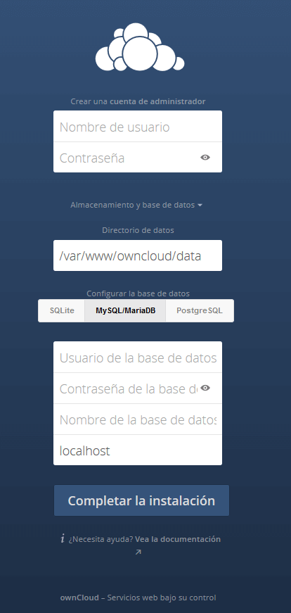

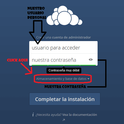

Ahora una vez creada nuestra base de datos, entraremos de nuevo al navegador Web, poniendo la dirección IP de nuestra PI:
Ejemplo:
Aqui ponemos nuestro Usuario y Contraseña que utilizaremos para entrar en nuestro OwnCloud
Y a continuación damos click en "ALMACENAMIENTO Y BASES DE DATOS" tal y como marco en la imagen.

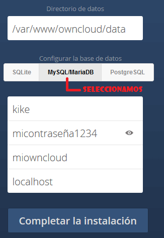

Nos saldra lo siguiente
Debajo de "Configurar Base de Datos" seleccionamos MySQL / MariaDB
En Directorio de datos, seleccionamos la carpeta donde queremos guardar todos nuestros archivos ,por defecto
/var/www/owncloud/data
Si queremos guardar los datos en un disco duro, dirigimos la ruta hacia la carpeta automontada del disco, ejemplo /media/disco1
Ahora añadir los datos a medida de lo que hayais creado con el MYSQL
Usuario Base de datos:
kike
Contraseña de la Base de Datos:
micontraseña1234
Nombre de la Base de Datos:
miowncloud
Host de la Base de Datos (dejar LOCALHOST por defecto):
localhost
Apretamos en "Completar la instalación" , esperamos unos minutos que se creen las tablas y accederemos automaticamente a nuestro Owncloud!!

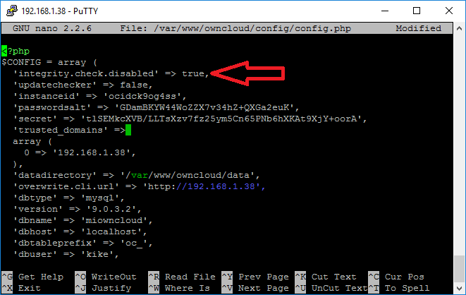

Este molesto mensaje nos aparecerá en la parte superior, simplemente nos avisa que algunos archivos estan mal "configurados". Para desactivar la integridad simplemente debemos ir al terminal SSL y escribir:
sudo nano /var/www/owncloud/config/config.php
**Modificar dependiendo de la ruta que tengamos nuestro OwnCloud
Y añadiremos la siguiente linea despues del parametro <?php $CONFIG = array (
'integrity.check.disabled' => true,
Una vez añadido,guardaremos los cambios del archivo pulsando estas teclas, en este caso (putty ssh)
Control + X
tecleamos Y
ENTER
Y ya abra desparecido el molesto e inutil mensaje :D

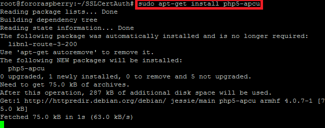

Activar Cache PHP (APCu) para optimizar rendimiento y desactivar el mensaje de Alerta
Utilizaremos el modulo APCu para cachear todo el contenido de OwnCloud, con esto reduciremos el consumo de memoria de nuestra Pi, y ganaremos mucha optimización.
Primero de todo instalaremos el modulo APCU para PHP5.6
sudo apt-get install php5-apcu
Una vez instalado, reinicaremos Apache para guardar los cambios:
sudo service apache2 restart

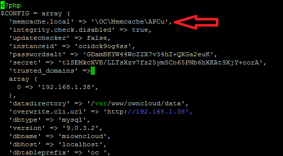

Editaremos de nuevo la configuración de OwnCloud con el comando
'memcache.local' => '\OC\Memcache\APCu',
Control + X
tecleamos Y
ENTER
Y ya tenemos nuestro servidor OwnCloud funcionando por Cache :D

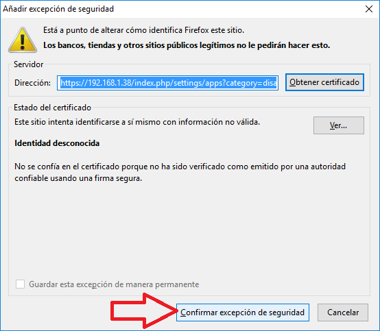

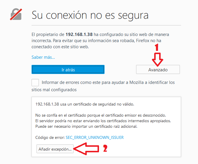

Activar navegacion cifrada SSL (HTTPS) Utilizando OPENSSL
NOTA: ESTE CERTIFICADO IRA AUTOFIRMADO POR NOSOTROS, ASI QUE EL NAVEGADOR DETECTARA QUE "NO ES DE CONFIANZA" , PARA CREAR UN CERTIFICADO DE UNA IDENTIDAD VERIFICADA, USA ESTE TUTORIAL LET'S ENCRYPT PARA APACHE .

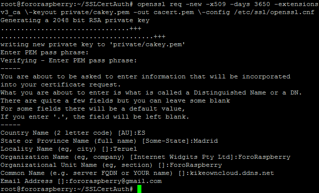

CREANDO NUESTRA PROPIA AUTORIDAD DE CERTIFICACIÓN
Para poder generar un certificado, es necesario crear una autoridad de certificación.
Con ello vamos a poner el siguiente comando en el Terminal SSH sin salir de la ruta /root/SSLCertAuth:
openssl req -new -x509 -days 3650 -extensions v3_ca \-keyout private/cakey.pem -out cacert.pem \-config /etc/ssl/openssl.cnf
Aqui voy a ir explicando paso por paso lo que poner:
Enter PEM pass phrase:
Clave personal que tendremos que guardarla y recordarla, porque será necesaria cada vez que tengamos que firmar nuestros certificados!
Verfying Enter PEM pass phrase:
Repetimos nuestra clave personal
Country Name (2 Letter Code):
Ponemos las dos iniciales de nuestro pais, ejemplo España = ES
State or Province Name (full name):
Estado o Provincia de nuestro Pais ( cualquiera, no es importante ) ejemplo : Madrid
Locality:
Ponemos nuestra localidad / ciudad / pueblo ( cualquiera , no es importante) ejenplo: Teruel
Organization Name:
Nombre de nuestra Web ( cualquiera, no es importante ), ejemplo ForoRaspberry
Organizational util name
Repetiremos el nombre de nuestra Web
Common Name:
Super Importante!! poner la dirección web por donde nos vamos a conectar a nuestro OwnCloud
Ejemplos:
por dirección : owncloud.ddns.net
por ip en red : 192.168.1.30
Email:
Obviamente Nuestro email

Ahora pondremos a punto Apache, para que nos conecte por conexión cifrada HTTPS, para ello vamos a editar el siguiente archivo ,escribiendo este comando sobre el terminal SSH:
nano /etc/apache2/sites-available/default-ssl.conf
Ahora vamos a repasar los siguientes datos, modificarlos o añadir nuevos si fuera necesario:
Dirección web por donde nos conectaremos a nuestro OwnCloud (poner la misma que cuando creamos el certificado!)
Directorio donde esta la carpeta OwnCloud en nuestra Pi
<Directory /var/www/owncloud>
AllowOverride All
</Directory>

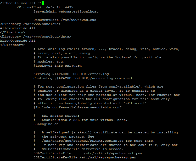

Una vez configurado, el archivo deberia quedar parecido a este:

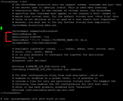

Ahora por ultimo vamos a la configuración de nuestro sitio en Apache, editando el archivo ( por defecto ):
y añadimos las siguientes lineas despues de <Virtualhost *:80>
RewriteEngine On
RewriteCond %{HTTPS} !=on
RewriteRule ^/?(.*) https://%{SERVER_NAME}/$1 [R,L]
Guardaremos los cambios del archivo pulsando estas teclas, en este caso (putty ssh)
Control + X
tecleamos Y
ENTER

Ahora ya podemos acceder a nuestro OwnCloud desde el navegador web, usando HTTPS
https://192.168.1.38
(Dependiendo de nuestra IP , o dirección que hayamos configurado)
Nos saldrá un mensaje , que la conexion no es segura , para ello tendremos que añadir una excepción al navegador ( Cada navegador tendrá un método diferente )
¿Porque pasa esto? La simple razón es porque nosotros mismos hemos firmado el certificado, y necesitas que te lo haga una entidad verificadora de confianza, para ello USA ESTE TUTORIAL LET'S ENCRYPT PARA APACHE .
Una vez confirmados, ya estaremos dentro, ahora tenemos que entrar en la configuración de nuestro OwnCloud, instalar unas "APLICACIONES" y activar el cifrado.

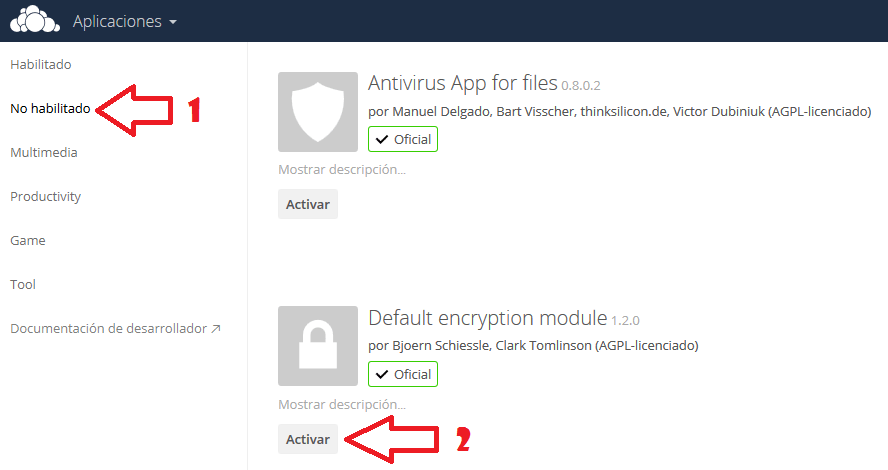

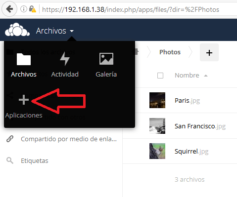

Voy a marcar los pasos por las imágenes:
Damos click en "Archivos" , ubicado en la parte superior izquierda del panel, y pulsamos "Aplicaciones" en el desplegable
Nos vamos a la columna de la izquierda, damos en "No activado" y buscamos la aplicacion "Default encryption module" y pulsamos "Activar" abajo de la misma.

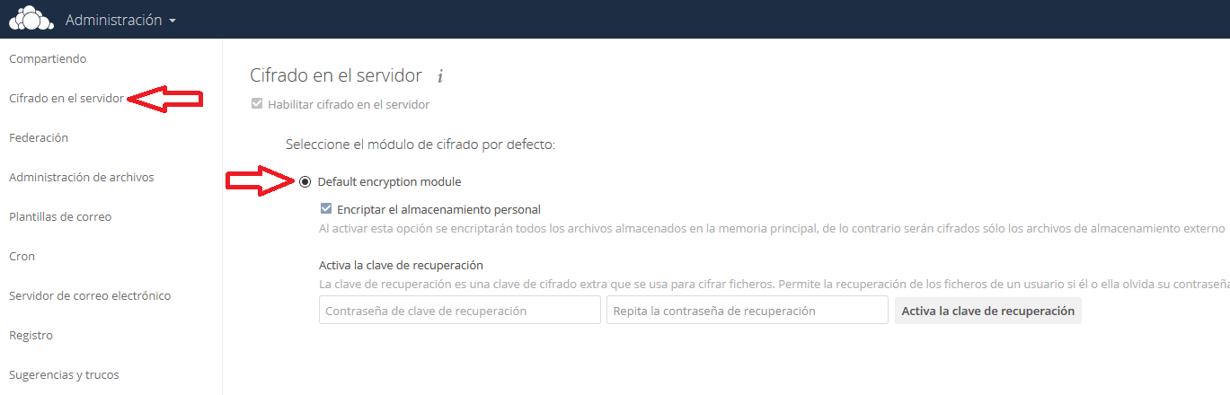

Una vez activado, vamos a la parte superior derecha, damos click en el nombre de nuestro usuario, y en el desplegable damos en "Administracion"
Marcamos en la columna de la izquierda "Cifrado en el Servidor" y comprobamos que la opción "Default encryption module" esta activada.

He intentado instalar owncloud, pero no lo consigo. Me da este error, me estoy volviendo loco... os suena??
"pi@raspberrypi:~ $ systemctl status apache2.service
● apache2.service - LSB: Apache2 web server
Loaded: loaded (/etc/init.d/apache2)
Active: failed (Result: exit-code) since Fri 2016-07-22 15:39:40 UTC; 29s ago
Process: 2278 ExecStart=/etc/init.d/apache2 start (code=exited, status=1/FAILURE)"
Mensajes: 2311
Viking escribió:He intentado instalar owncloud, pero no lo consigo. Me da este error, me estoy volviendo loco... os suena??
Principalmente será alguna linea mal editada en el 000-default.conf , es dificil saber cual ya que no te da respuesta :lol:
Si puedes pasar dicho archivo por aqui puedo darle un repaso :D
Está ubicado en /etc/apache2/sites-available/
Viking
Registrado: 09 Jul 2016, 09:15
<VirtualHost *:80>
# The ServerName directive sets the request scheme, hostname and port t$
# the server uses to identify itself. This is used when creating
# redirection URLs. In the context of virtual hosts, the ServerName
# specifies what hostname must appear in the request's Host: header to
# match this virtual host. For the default virtual host (this file) this
# value is not decisive as it is used as a last resort host regardless.
# However, you must set it for any further virtual host explicitly.
ServerAdmin webmaster@localhost
RewriteEngine On
RewriteCond%{HTTPS}!=on
RewriteRule^/?(.*)https://%{SERVER_NAME}/$1[R,L]
# Available loglevels: trace8, ..., trace1, debug, info, notice, warn,
# error, crit, alert, emerg.
Mensajes: 2311
Viking escribió:<VirtualHost *:80>
RewriteEngine On
No me pusiste todo :enblanco
Comprueba que esté la linea mas abajo:
</VirtualHost>
