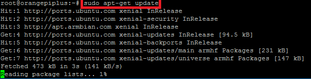

Primero actualizaremos como de costumbre los repositorios , entrando en el terminal SSH de nuestra Pi, pondremos el siguiente comando:
sudo apt-get update

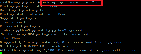

Una vez actualizados, instalaremos Fail2Ban con el comando:
sudo apt-get install fail2ban

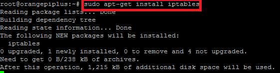

Una vez finalizado , instalaremos IpTables, para que haga la función de "Bloquear" la IP junto Fail2Ban, pondremos el comando:
sudo apt-get install iptables
