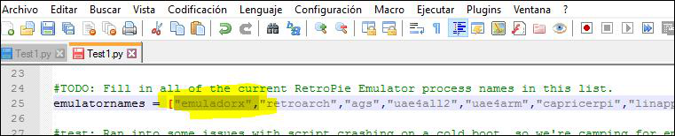

Kactius
Mensajes: 796
miguel.enriquez. escribió:Y para deshacer esto,es decir que deje de sonar?Lo digo por al ejecutar por ejemplo el emulador de amiga o commodore la música sigue y en cambio la de los juegos no se escucha
Actualización aportada por @Maxwell_alone en el @WikiRaspibot de telegram comprobada por @Kactius
SI en algun emulador aun os suena el sonido de la musica de fondo, tendriamos que editar el archivo Test1.py y añadir bajo la linea de:
#TODO: Fill in all of the current RetroPie Emulator process names in this list.
emulatornames = [
Lo siquiente tener en cuenta en aplicarlo a vuestro emulador , entre los [ corchetes ] [ ["emuladortal","emuladorpascual"]
Ante la duda os paso captura ejemplo de añadir un emulador de ejemplo, le llamare "emuladorx"
