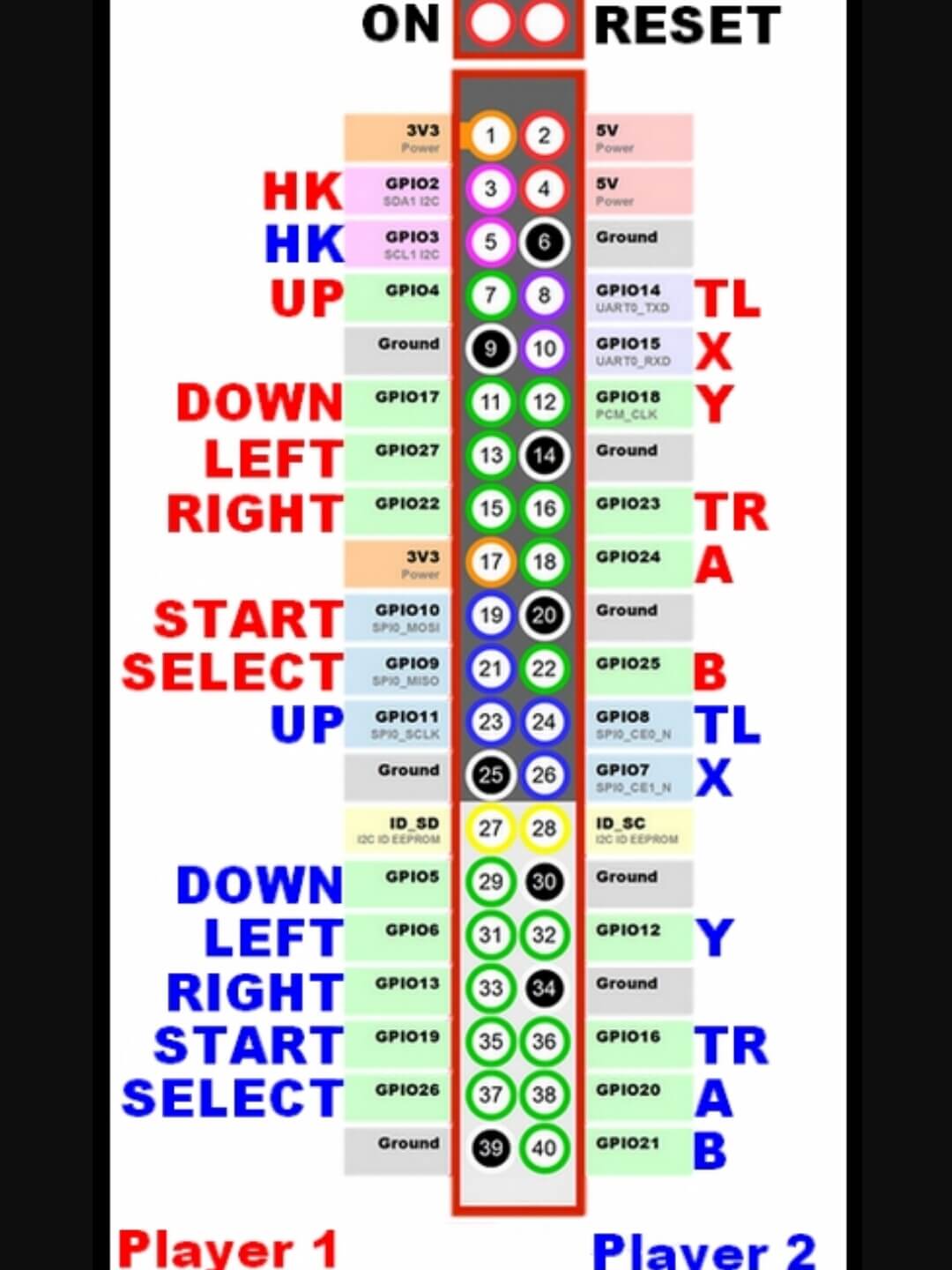

Pero sabéis si conectando directamente cada cable de los mandos y botones al GPIO de la raspberry funciona o sólo funciona con controladora?

Hola... yo soy bastante novato en esto pero he leido que para usar el GPIO hay que activarlo, simplemente con conectar el cable no funciona.
tonimeri
Registrado: 14 Ene 2017, 17:12
También te comento que para activar el GPIO, en recalbox es de una forma determinada y me parece que en retropie es de otra.

Yo tambien estoi intentado recolectar informacion para fabricarme un mando, pero hasta que no tenga las ideas un poco mas clara esperare un poco. Respecto a conectarlo al GPIO ay que soldar obligatoriamente o existe algunos conectores para conectalo directamente.
arco69
Mensajes: 135
asta donde yo se,si no usas la controladora usb que es el metodo sencillo y quieres conectar directamente a la placa los GPIO te toca soldarlos,en youtuve hay videos de gente haciendolo

Yo los he conectado por GPIO, no es dificil pero hay que dedicarle tiempo y despues hay que configurar los emuladores. Con la controladora es conectar y jugar.

Al final me cogeré la controladora y ya está,pero yo imagino q soldar no hará falta porq si pones el pin correspondiente con el botón debería funcionar ,esq en recalbox ya viene configurado sólo hay q activar el puerto GPIO,y hay un esquema de cómo deben de ir los botones en el puerto gpio, las masas y las tensión ,
Y era por saber si alguien lo había hecho asi

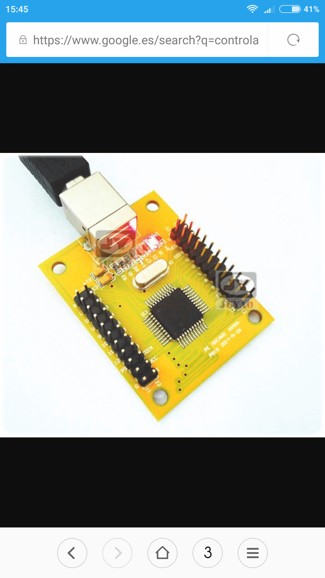

¿Una controladora por mandó?,con la q pongo en la imagen con enchufar no vale para los dos players? Tanto para retropie,recalbox y atrack mode?

Ok,gracias ,el uso q le daría sería para atack mode ,pero ahora estoy echo un lío con la controladora q e puesto antes es para dos jugadores y está q e encontrado mucho más barata es para 1 jugador
Mi duda es si monto dos como este tendré q enchufar los dos USB a la raspberry o los podré unir para sólo enchufar uno
Gracias ,haber si lo consigo hacer

Yo utilizo la que has puesto en la foto y funciona bien, he pedido otra para probar si funcionan bien dos mandos conectados con estas controladoras.

Yo tengo puestas dos controladoras de esas, las dos conectadas a la raspberry y van muy bien, sin retraso. Además configuras una y sirve para las dos, eso si, a mi me paso que había colocado él joystick 1 de una forma y él dos invertido 180° y me volvía un poco loco hasta que me di cuenta.
