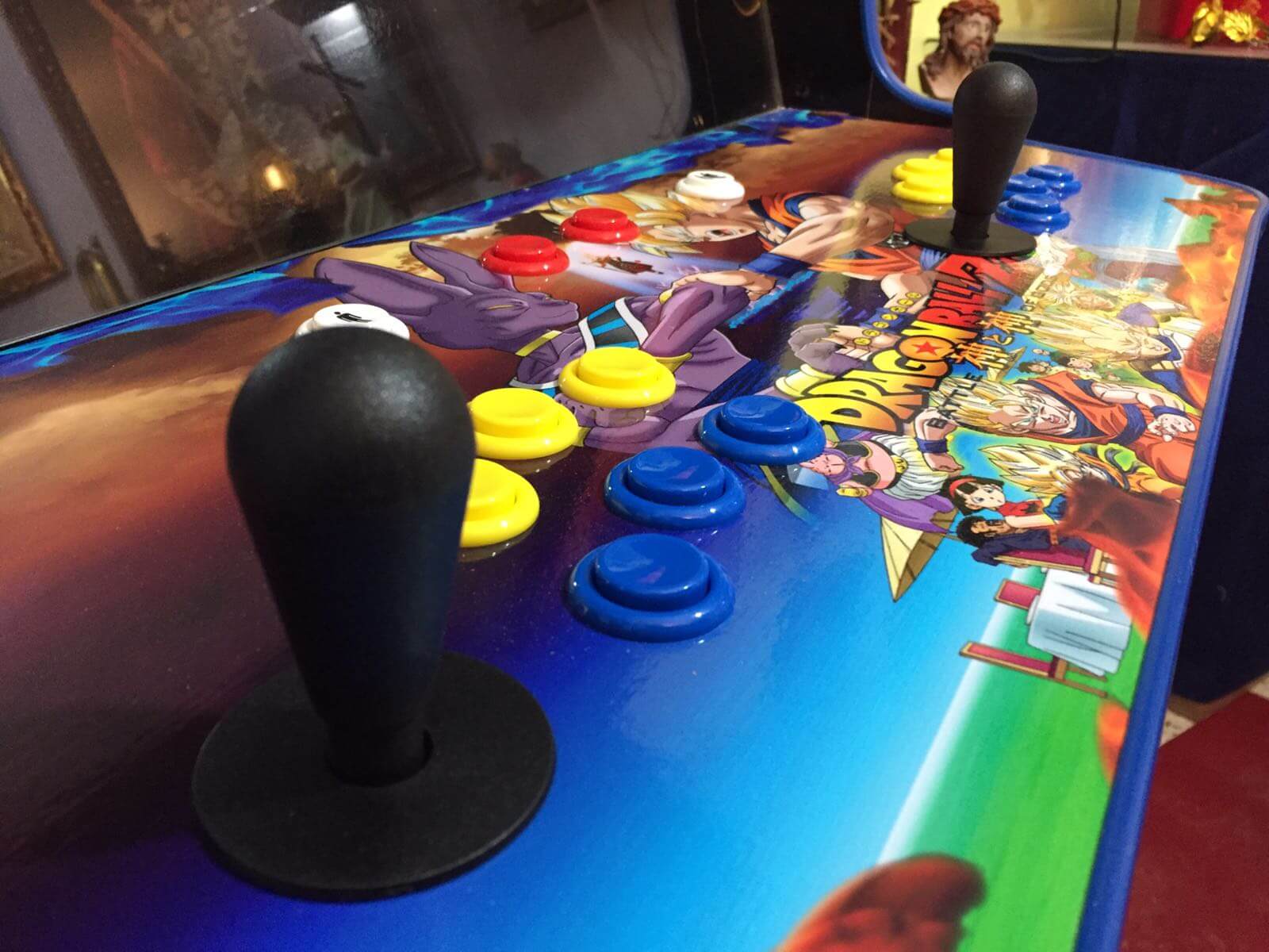

DominioBailen
Mensajes: 24
Registrado: 10 Ene 2017, 10:35
Buenas chicos.
Creo que lo mejor en este caso es conectarlo al GPIO, yo lo tengo así conectados en una protoboard externa y 0 fallos.
Con una faja del GPIO conectada a una protoboard queda muy curioso, sin soldaduras
DominioBailen
Mensajes: 24
He subido 3 veces la misma foto, sin querer.
Disculparme
rp3
Mensajes: 76
Registrado: 12 Feb 2017, 21:35
DominioBailen escribió:Buenas chicos.
algun tutorial de como hacer esto de un forma sencilla y bien explicado?
por cierto muy chulos los vinilos de dragon ball.
estoy buscando unas artes de dragon ball para mi bartot por que no tengo ni idea de utilizar
photoshop ni nada de artes graficas.
necesito algo para llevarlo a la imprenta y ya esta.
podrias compartir las tuyas o decirme donde las puedo descargar.
gracias.
DominioBailen
Mensajes: 24
Buenos dias @rp3 en cuanto tengo un ratito las subo, pero la medida es algo personalizada ya que mi maquina es un pelin especial y tiene casi 90cm de ancho (para no estorbar jugando a king of fighters).
De todas formas cualquier imagen personalizada te valdría ya que la imprenta es la que se encarga de adaptarlo a tu medida.
rp3
Mensajes: 76
gracias,si las tienes te lo agradezco, como ya te he dicho no tengo ni idea en el tema de las artes grafcas.
avisame cuando las tengas.
gracias otra vez
