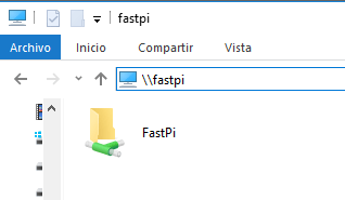

SUBIR CONTENIDO
-Para empezar a subir tu Web y poder gestionar tus datos, simplemente debes poner \\fastpi en tu explorador de carpetas , tendrás total acceso a toda tu información:

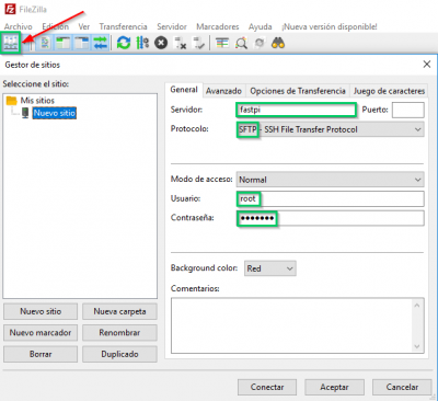

O TAMBIÉN...
-Podemos conectarnos por SFTP utilizando Filezilla o WinSCP

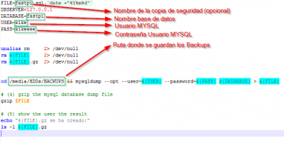

AUTOMATIZAR BACKUPS SQL
-Si quieres configurar el script de backups SQL automáticos introduce el siguiente comando y edita con los parámetros indicados en la imagen:
sudo nano dbbackups.sh
