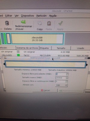

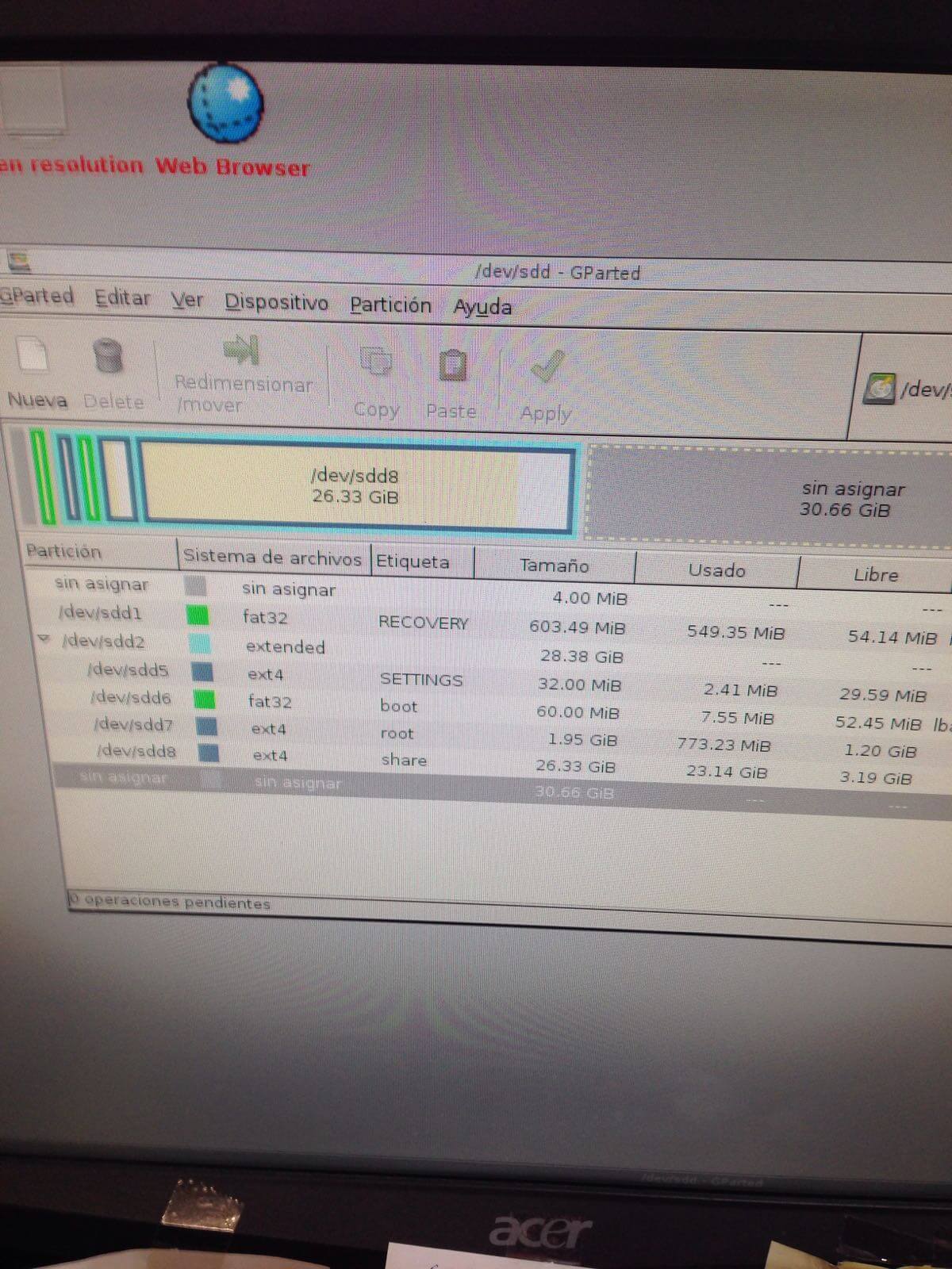

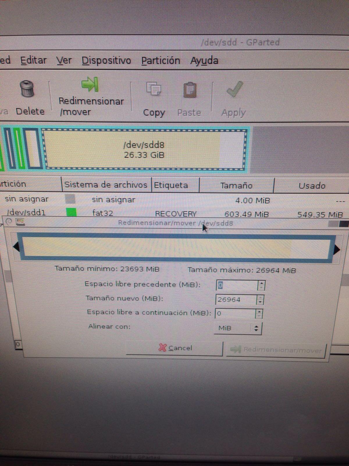

Hola a todos, este es mi primer post y os pido vuestra ayuda ya que me tiene muy rallado el tema que os expongo , he intentado de toda las maneras posibles redimensionar la tarjeta y no hay forma he probado Gparted desde Ubuntu, desde un live Cd, desde un pendrive bootelable, desmontando las particiones, otras tarjetas de memoria..... Y nunca me deja de redimensionar la particion Shared, solo me permite reducirla pero nunca me da la opción ( o no se hacerlo) de agrandarla.
También he probado a iniciar la partición que no esta activa y nada, borrar la particion share e intentar fusionarla con la otra estando activa o inactiva,
Y he intando seguir un tuto que hay de Kike que se hace por ssh y nada lo mismo. ya creo que soy muy torpe.... :? :? :?
Dejo unas fotos de lo que me muestra Gparted

As probado a eliminar la partición de 30gb que tienes sin asignar?

No funciona o no lo se hacer funcionar.
Gparted me da 2 errores, tanto el usb booteable como en ubuntu .
Error Libparted, no se pude tener particiones usperpuestas
Error Libparted , no se puede tenre una palicacion logica fuera de la partición extendida en /dev/sda
