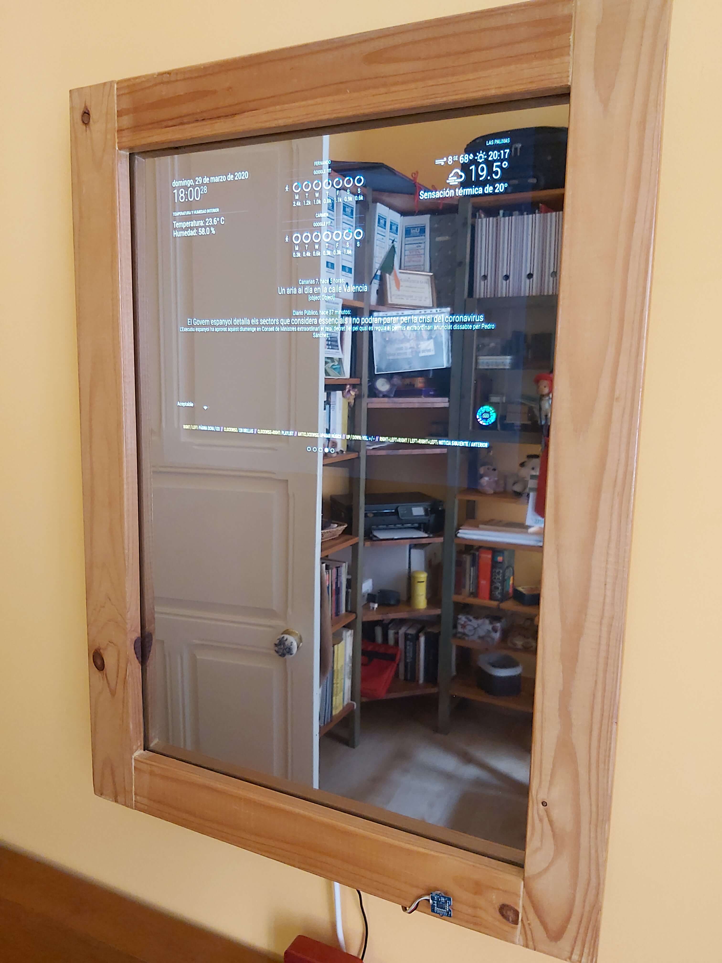

MAGIC MIRROR CON CONTROL POR GESTOS
Finalmente he terminado mi Magic Mirror. Le he incorporado un sensor de gestos que me permite interactuar con el espejo. Como aporte, he elaborado TUTORIAL en mi blog. Espero les resulte de interés y utilidad. Aquí tienen el enlace al tutorial: https://okupatic.com/2020/03/29/magic-mirror/ y aquí un vídeo ilustrativo: https://videopress.com/v/w5Vhj33j
Un saludo!
English version: https://okupatic.com/2020/03/29/how-to- ... ie-trying/
Un saludo!
Greeting!

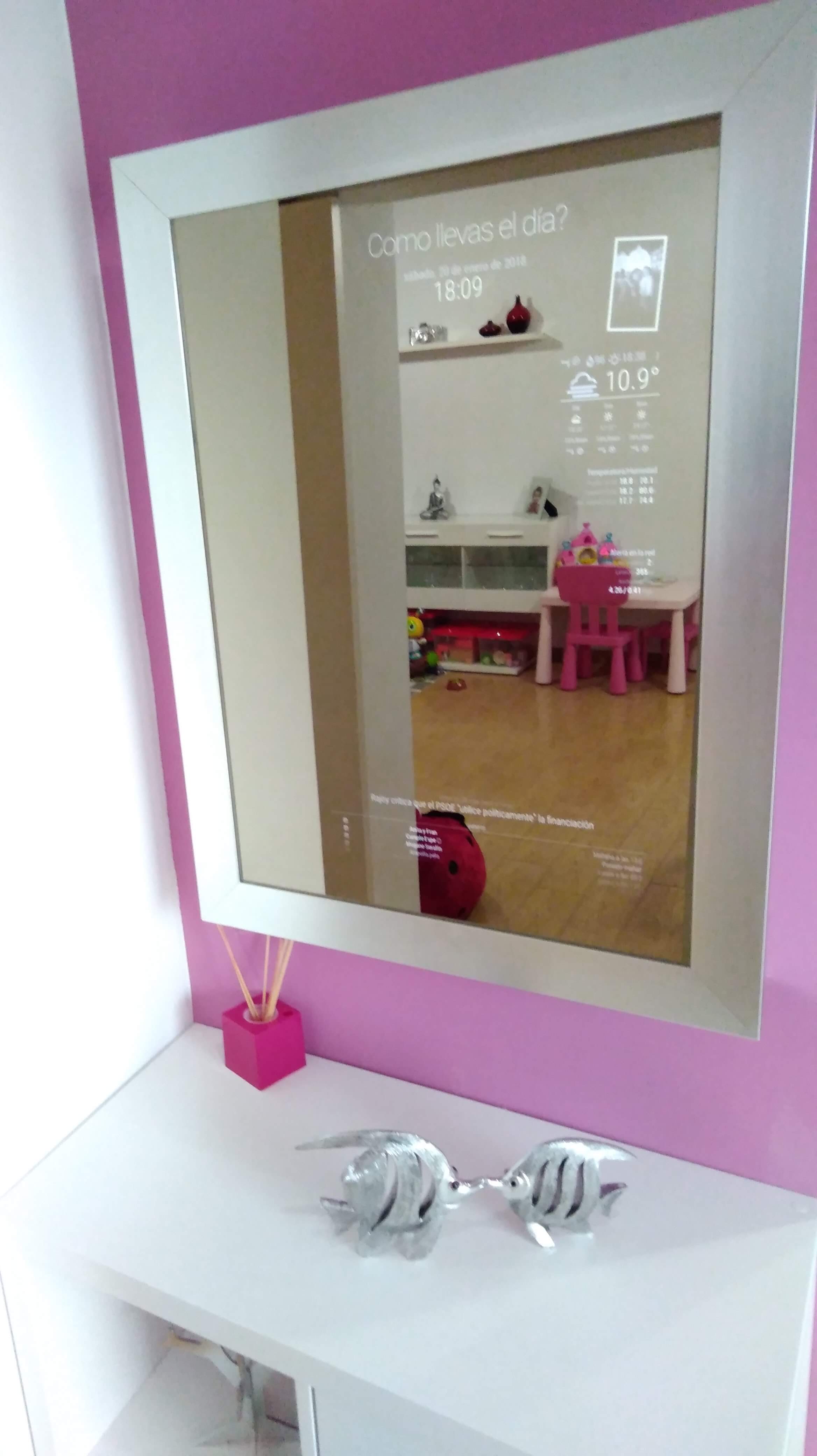

Erasmo escribió: 02 Abr 2020, 14:17 MAGIC MIRROR CON CONTROL POR GESTOS
Finalmente he terminado mi Magic Mirror. Le he incorporado un sensor de gestos que me permite interactuar con el espejo. Como aporte, he elaborado un TUTORIAL en mi blog. Espero les resulte de interés y utilidad. Aquí tienen el enlace al tutorial: https://okupatic.com/2020/03/29/magic-mirror/ y aquí un vídeo ilustrativo: https://videopress.com/v/w5Vhj33j
Un saludo!
I have finally finished my Magic Mirror. To control it I have incorporated a gesture sensor that allows me to interact with the mirror. I've written a TUTORIAL (with pictures and video) that I hope you find interesting and useful. Here it is: https://okupatic.com/2020/03/29/magic-mirror/ and here you have a video: https://videopress.com/v/w5Vhj33j
The tutorial is in Spanish but at the end of it you will find the option to translate it into your language.
Greeting!
