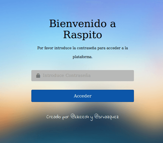

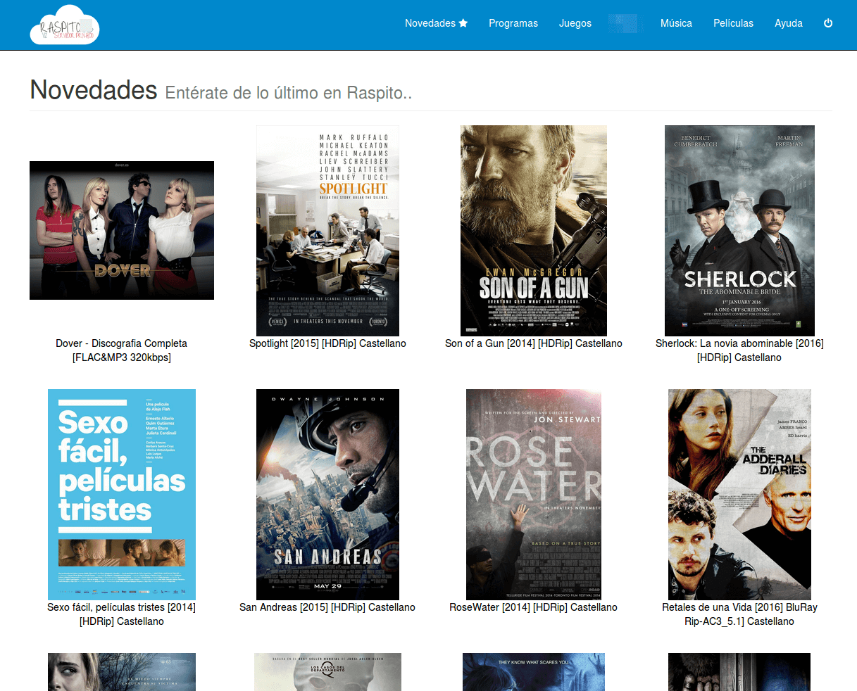

como casi plena mayoría debéis conocer, soy poseedor de una Web para compartir archivos por Descarga Directa ( este último diseño ha sido creado completamente por @SrVazquez ) .
Es una Web con acceso restringido ( no es pública ) y la utilizo para compartir contenido con todo el mundo =)
Obviamente por el tipo de contenido que comparto está protegida por contraseña.
Aquí os dejo una preview de la misma ( conteniendome un poco ) :shock:
