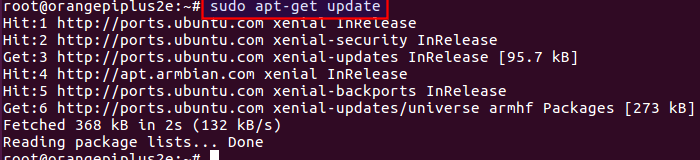

Antes de instalar nada, es necesario actualiar repositorios, para ello iremos al terminal SSH y pondremos el comando:
sudo apt-get update
Ahora instalamos OpenSSH con el comando:
sudo apt-get install openssh-server

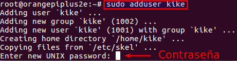

Para crear el usuario para tener acceso a dicha carpeta por sFTP ( por ejemplo: kike ) pondremos lo siguiente:
sudo adduser kike
Y a continuación nos pedirá una contraseña, la introducimos y ya tenemos creado el usuario.

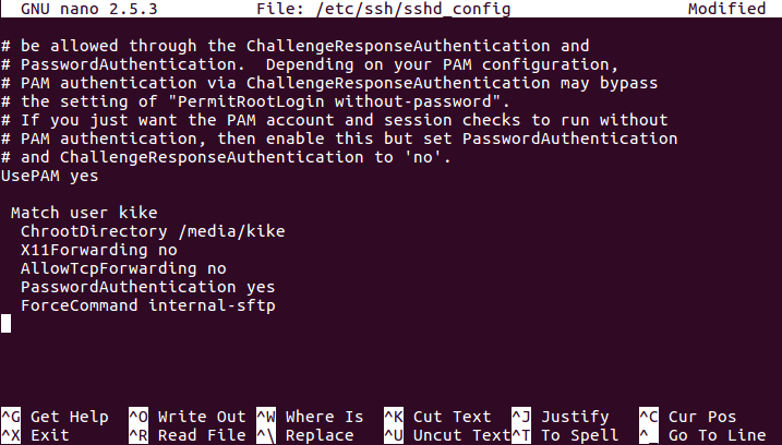

Ahora vamos a editar el archivo de configuracion OpenSSH introduciendo el comando en la terminal SSH:
sudo nano /etc/ssh/sshd_config
Buscaremos la siguiente linea:
Subsystem sftp /usr/lib/openssh/sftp-server
Y la modificaremos por:
Subsystem sftp internal-sftp
Ahora en la parte inferior de archivo copiaremos lo siguiente:
Match user kike
ChrootDirectory /media/kike
X11Forwarding no
AllowTcpForwarding no
PasswordAuthentication yes
ForceCommand internal-sftp
Explicación:
Match user kike : Usuario que hemos creado anteriormente para conectarnos únicamente por sFTP.
ChrootDirectory /media/kike : Directorio en el cual vamos a enjaular al usuario "Kike" ((solo podrá tener acceso a esa ruta)) .
ForceCommand internal-sftp : Con esta linea conseguimos que solo se pueda conectar por sFTP ((Cancelamos conexiones por SSH, así nos evitaremos males mayores))

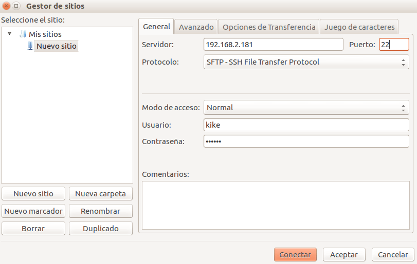

Una vez este iniciada, vamos a verificar que funciona correctamente el acceso FTP y que enjaula la carpeta, para ello vamos a conectarnos por ejemplo descargando FileZilla
(Ojo, debemos crear una nueva conexión y que sea por sFTP, no utilizeis conexión rapida) :D
Y todo listo!!! Ya teneis acceso sFTP enjaulado!!!
