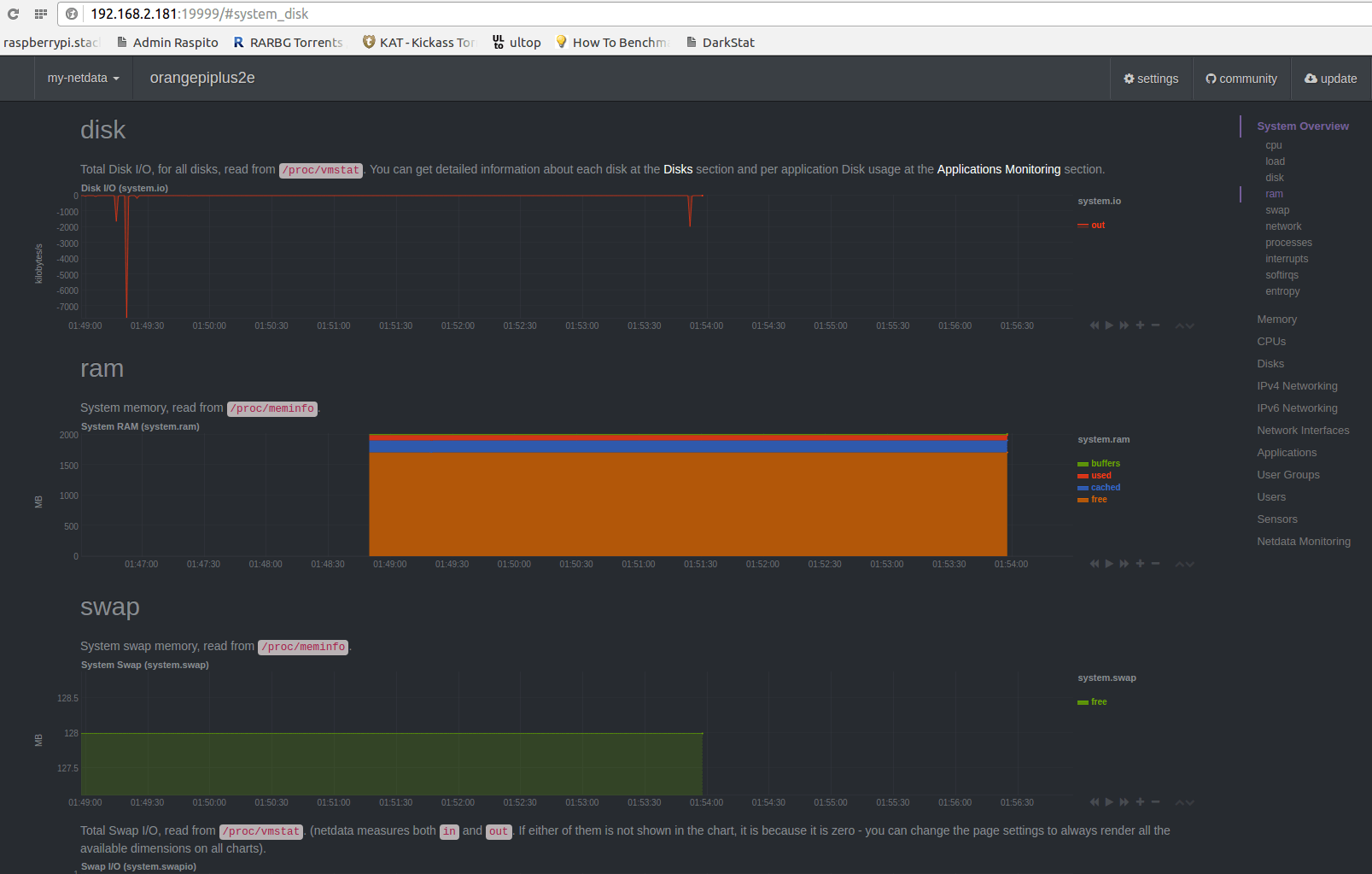

Hola todos!! Voy enseñar a instalar NetData, esta completísima herramienta monitoriza en tiempo real todo lo que pasa en tu Pi.
Netdata es de Software Libre, gratuito,liviano y muy facil de instalar ( no necesitas configurarlo para que funcione ), entre sus funciones puedes controlar:

Y todo listo! ya podemos entrar en nuestro panel NetData poniendo lo siguiente en el navegador Web:
http://direccion_ip_red_raspberry:19999/
