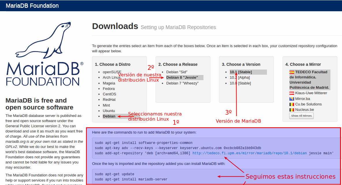

Primero de todo debemos ir la página oficial de MariaDB donde nos informarán los pasos a seguir para las diferentes versiones de Linux.
En mi caso estoy usando Armbian Debian 8 ( ejemplo: Raspbian = Debian 8 )
Siguiendo las instrucciones detalladas en la imagen:
Tan solo quedará seguir los pasos indicados por la página oficial, que para Debian 8 serán los siguientes:
Añadimos repositorio y Key MariaDB:
sudo apt-get install software-properties-common
sudo apt-key adv --recv-keys --keyserver keyserver.ubuntu.com 0xcbcb082a1bb943db
sudo add-apt-repository 'deb [arch=amd64,i386] http://tedeco.fi.upm.es/mirror/mariadb/repo/10.1/debian jessie main'

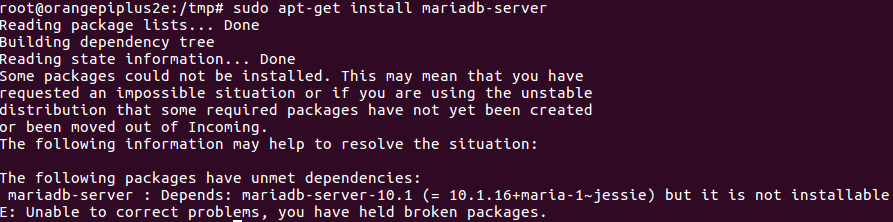

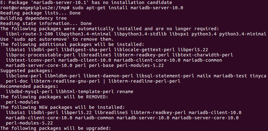

NOTA IMPORTANTE:
Si teneis este problema en la instalación al introducir el último comando:
Es porque la versión de MariaDB 10.1 todavia no es compatible con el grupo de repositorios que utilizamos.
Para ello utilizariamos el siguiente comando para finalizar la instalación de MariaDB, y tocará instalar la versión 10.0:
sudo apt-get install mariadb-server-10.0

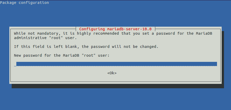

Lo siguiente nos pedirá introducir nueva contraseña para acceder a MariaDB, la introducimos y muy importante acordarnos de ella, se utilizará cada vez que queramos conectar.
Luego pedirá repetir la clave de nuevo y pulsamos Enter

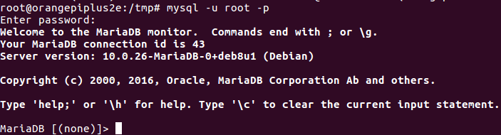

Para acceder a MariaDB, al igual que MYSQL pondremos el siguiente comando en el terminal SSH:
mysql -u root -p
Nos pide una contraseña, e introduciremos la que pusimos el proceso de instalación de MariaDB
Ya dentro del panel, nos tendrá que salir lo siguiente:

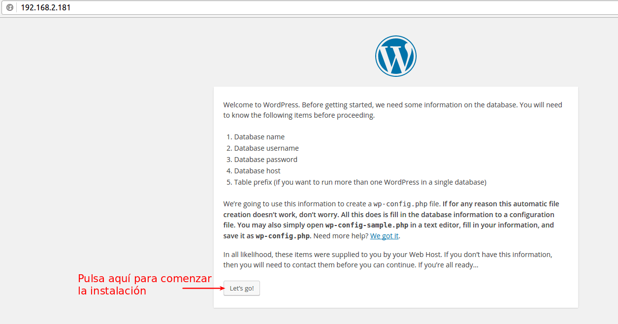

Instalación y Configuración Wordpress:

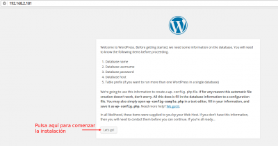

Si hemos llegado hasta aquí siguiendo todas las pautas correctamente, ahora simplemente debemos acceder a nuestro sitio Wordpress introduciendo nuestra IP de red de nuestra Placa Pi en el navegador Web:

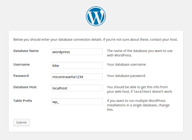

Cuando procedamos a dar al botón "Let's Go!" , nos saldrán los siguientes parámetros, que tendremos que introducir según hemos creado la base de datos MariaDB.
Nombre base de datos:
Database Name : wordpress
Usuario de la base de datos:
Username: kike
Contraseña del usuario (Kike)
Password : micontraseña1234
Host de la base de datos - Dejar en localhost si no sabemos que es
Database Host : localhost
Esto lo utilizaremos si queremos múltiples instalaciones WordPress utilizando solo una base de datos, no modificar si no es el caso
Table Prefix : wp_

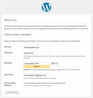

Una vez todo introducido , daremos al botón "Submit" en la parte inferior, e iremos al siguiente panel.

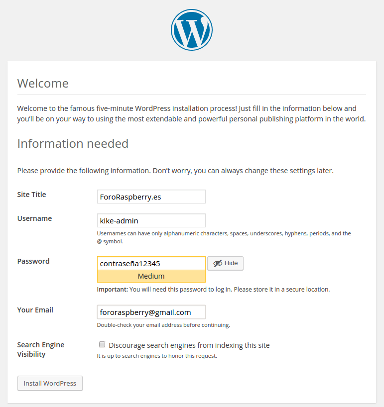

Título de nuestra Web.
Site Title: ForoRaspberry.es
Usuario que utilizaremos para administrar nuestra web:
Username : kike-admin
Contraseña del usuario:
Password : contraseña12345
Tu Email:
Y para finalizar pulsaremos "Install Wordpress" en la parte inferior del formulario.

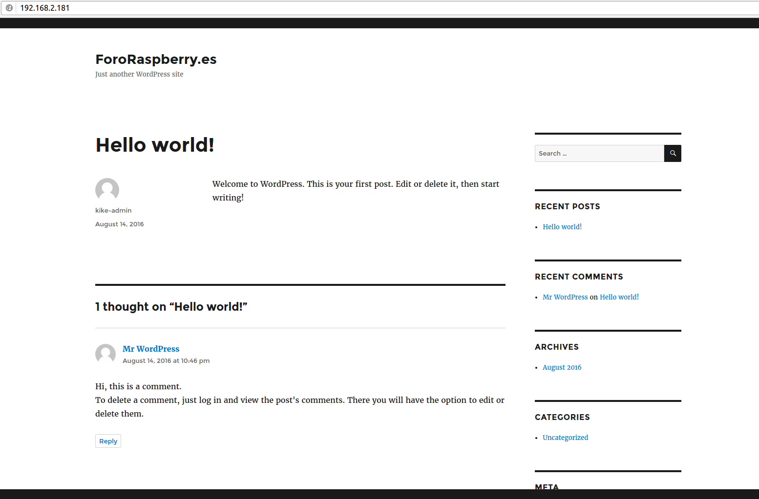

Tocará esperar unos segundos a que MariaDB haga su trabajo en crear las tablas para Wordpress , y ya lo tendremos! Nuestro sitio Wordpress funcionando en nuestra Placa Pi !
Para acceder al panel de control de Wordpress , debemos poner la siguiente dirección en el Navegador Web para poder editar nuestra página web y todas sus funciones disponibles
http://IP_RED_NUESTRA_PI/wp-admin
