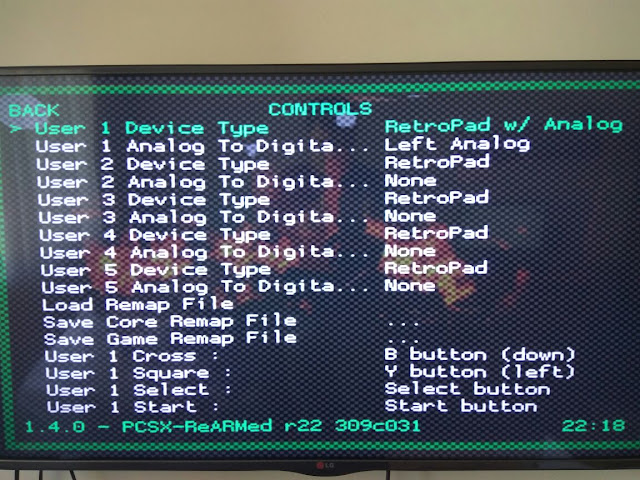

Primero, comprè unos mandos Chinos en aliexpress, los cuales logré sincronizar con la raspberry tanto en RECALBOX como en RETROPIE.
En recalbox 4.1 Alpha, no hubo caso, no fue posible activar la vibración, pero acabo de instalarme RETROPIE 4.2
Una vez dentro del juego (en mi caso resident evil 3) presiono las teclas Select + triangulo, entro al menu del retroarch, selecciono QUICK MENU >> CONTROLS y en la opcion donde dice "User 1 Device Type" seleciono "Retropie w/ Analog"
Y puaj! tengo vibracion al disparar con la metralleta con Jill Valentine!
Será porque Retropie una versión mas actualizada del emulador de psx, o son emuladores completamente diferentes ?
En el menu de retropie me dice que utiliza "lr-pcsx-rearmed" como emulador
y En Recalbox psx.core=pcsx_rearmed
Aqui unas capturas para que se entienda mejor
RECALBOX
RETROPIE
