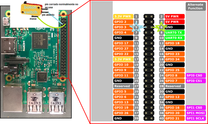

Cableado y montaje
Para montar el botón necesitais un boton del tipo switch, y 2 cables de conexion para econectar 2 de las patillas del switch a los pines correspondientes gpio.
Se conectan al pin 5 y 6 del gpio
El pin5 corresponde a gpio3 y el pin6 a gnd(masa)
