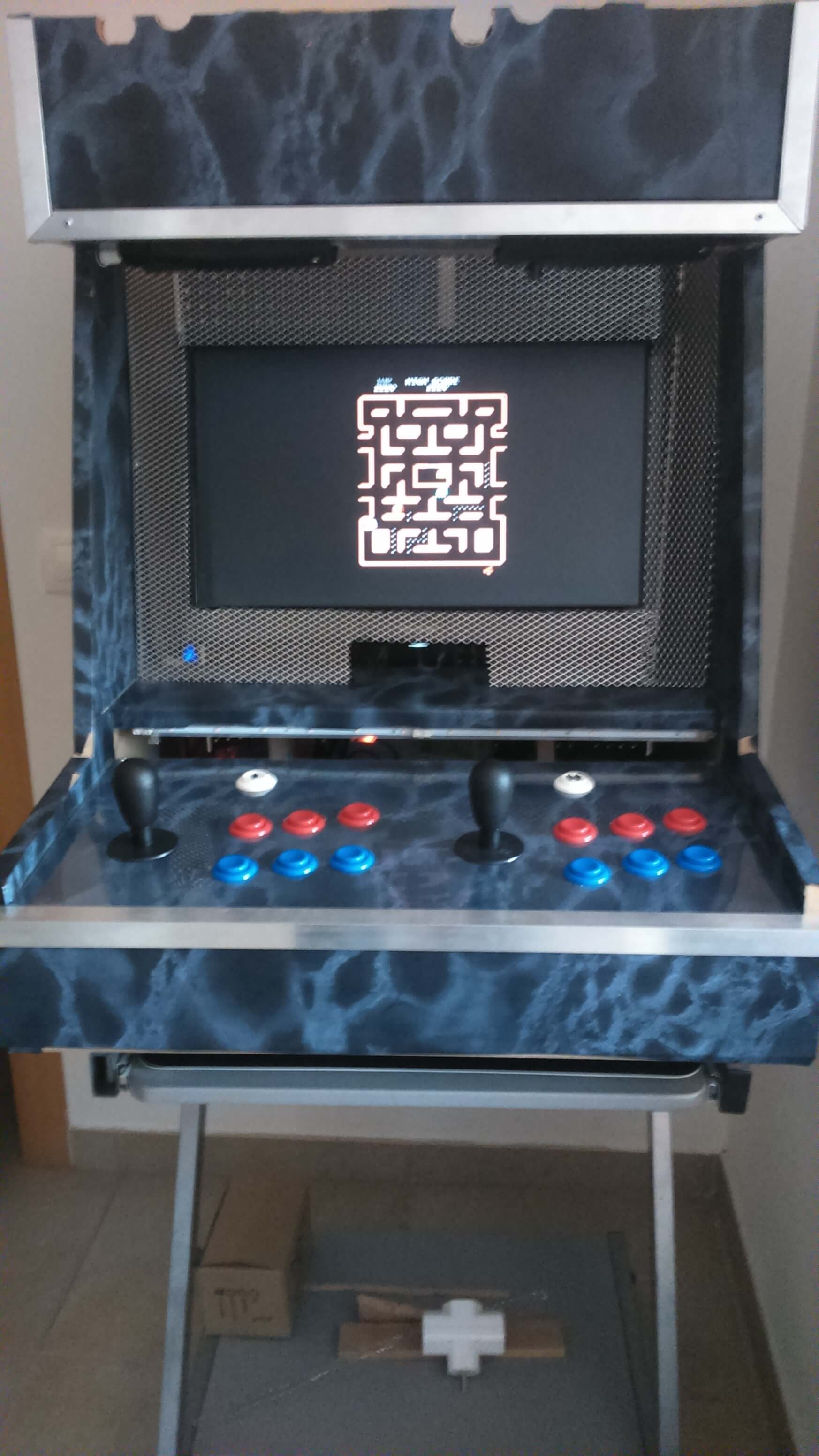

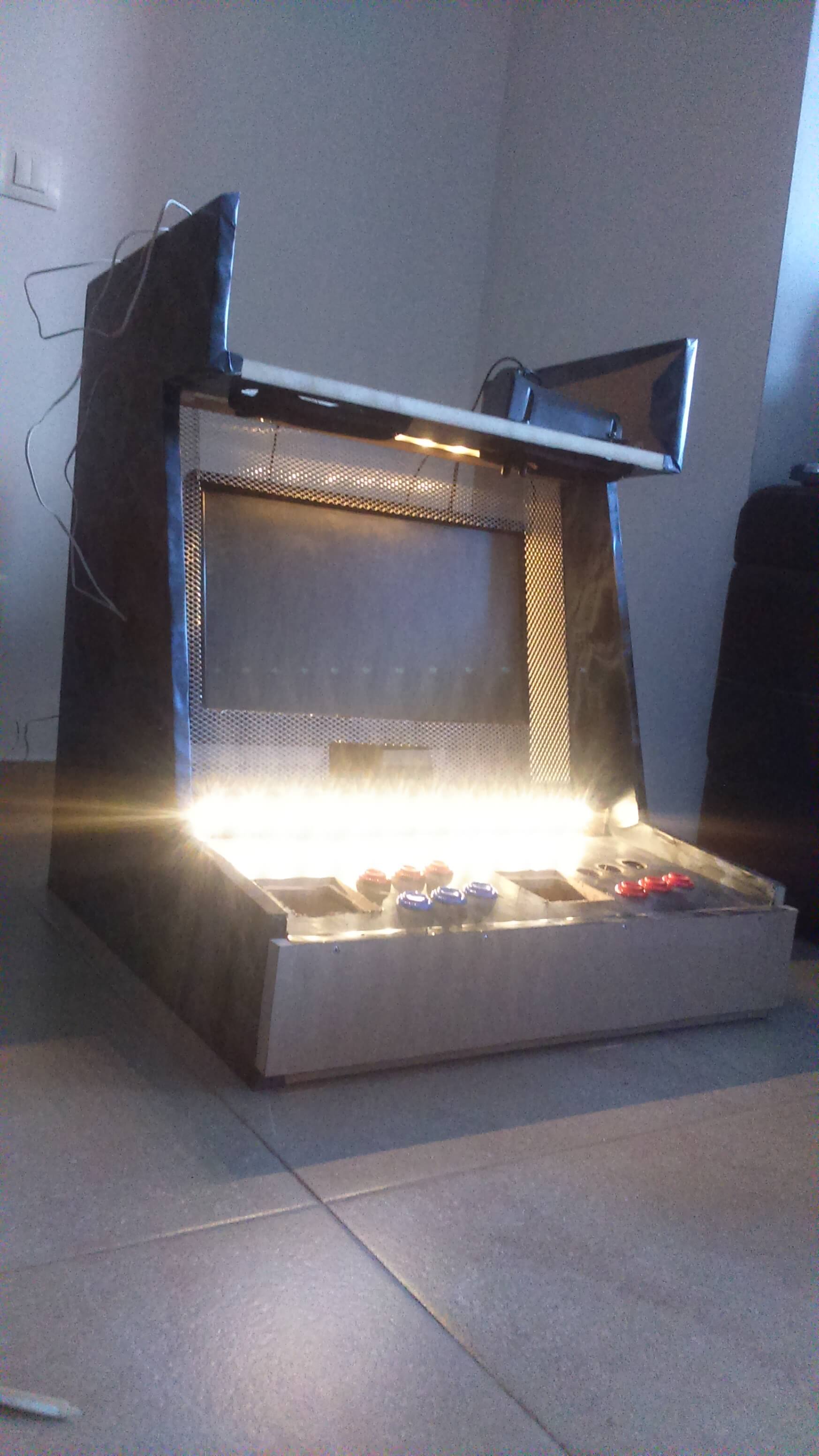

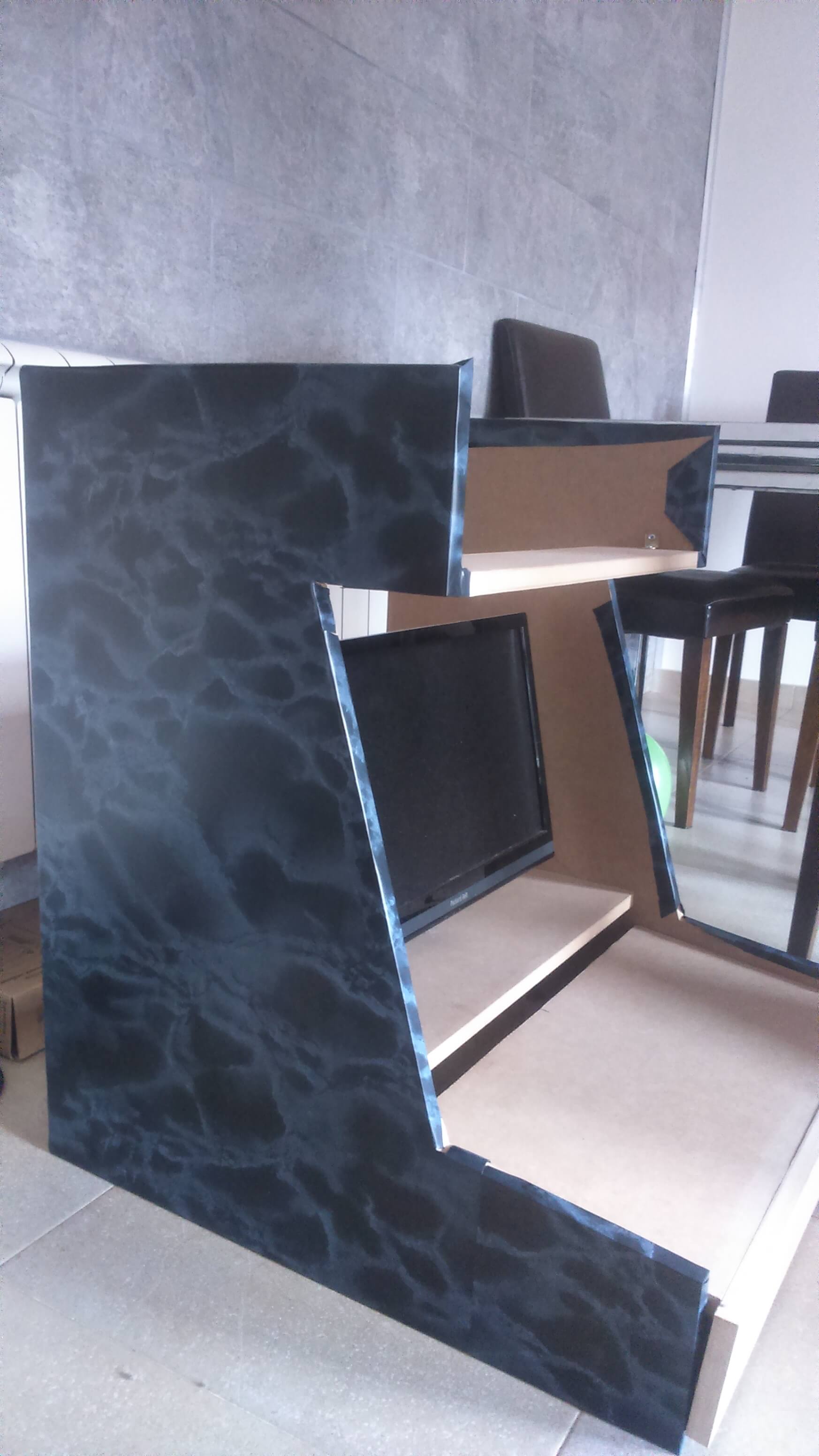

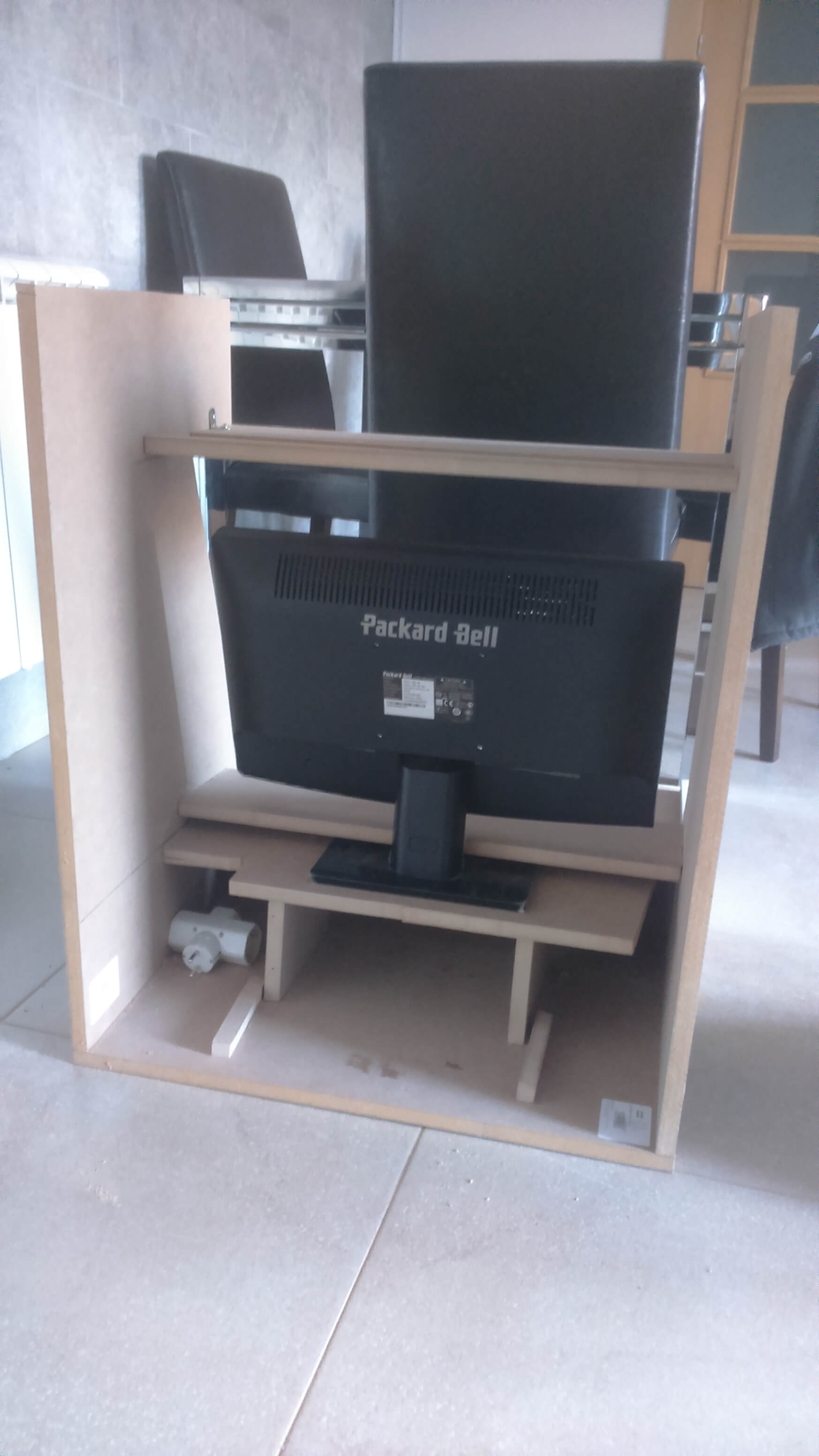

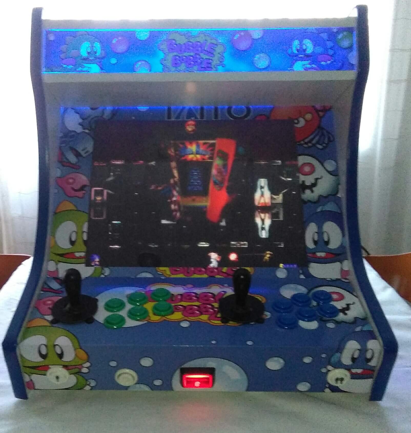

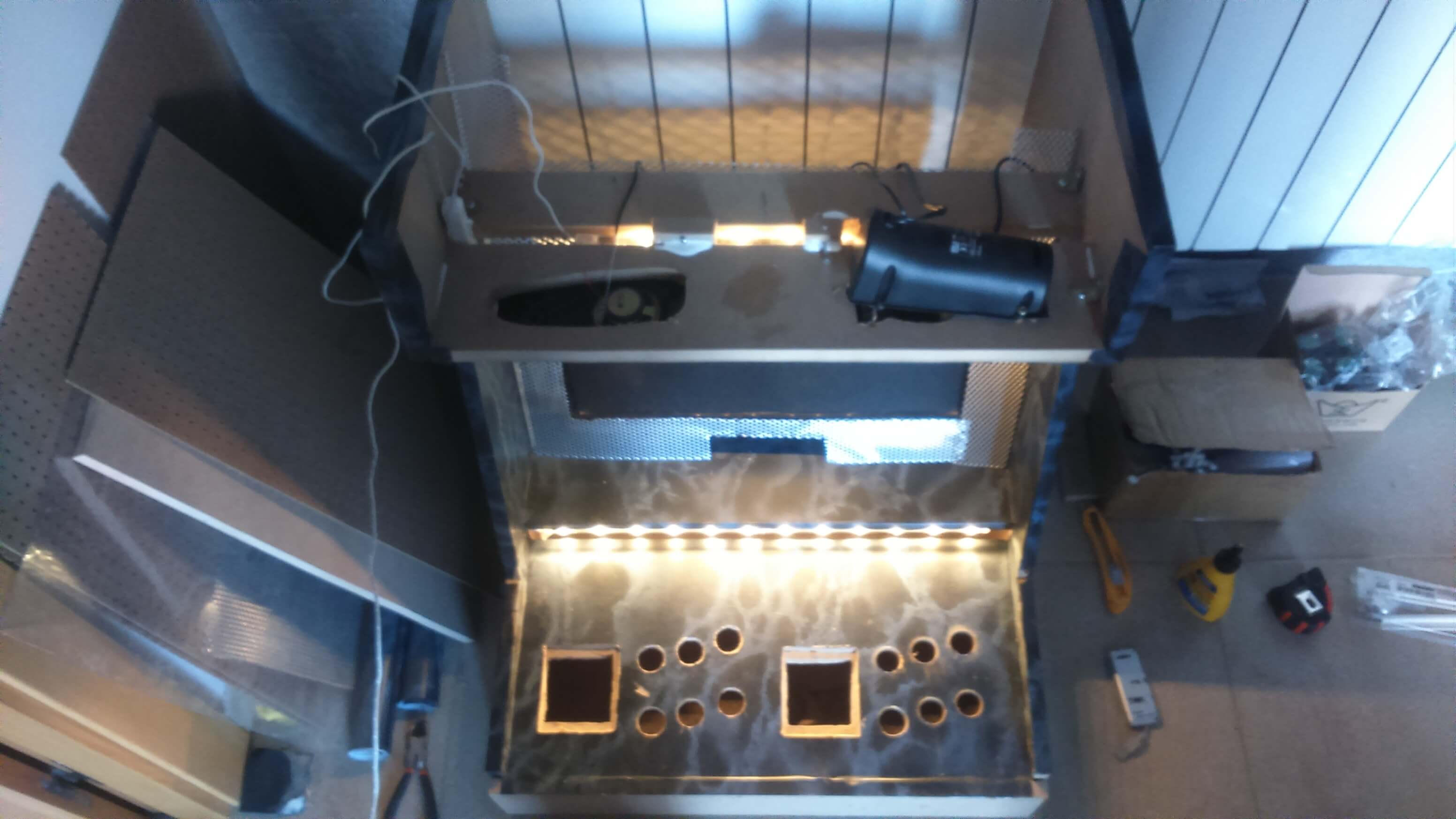

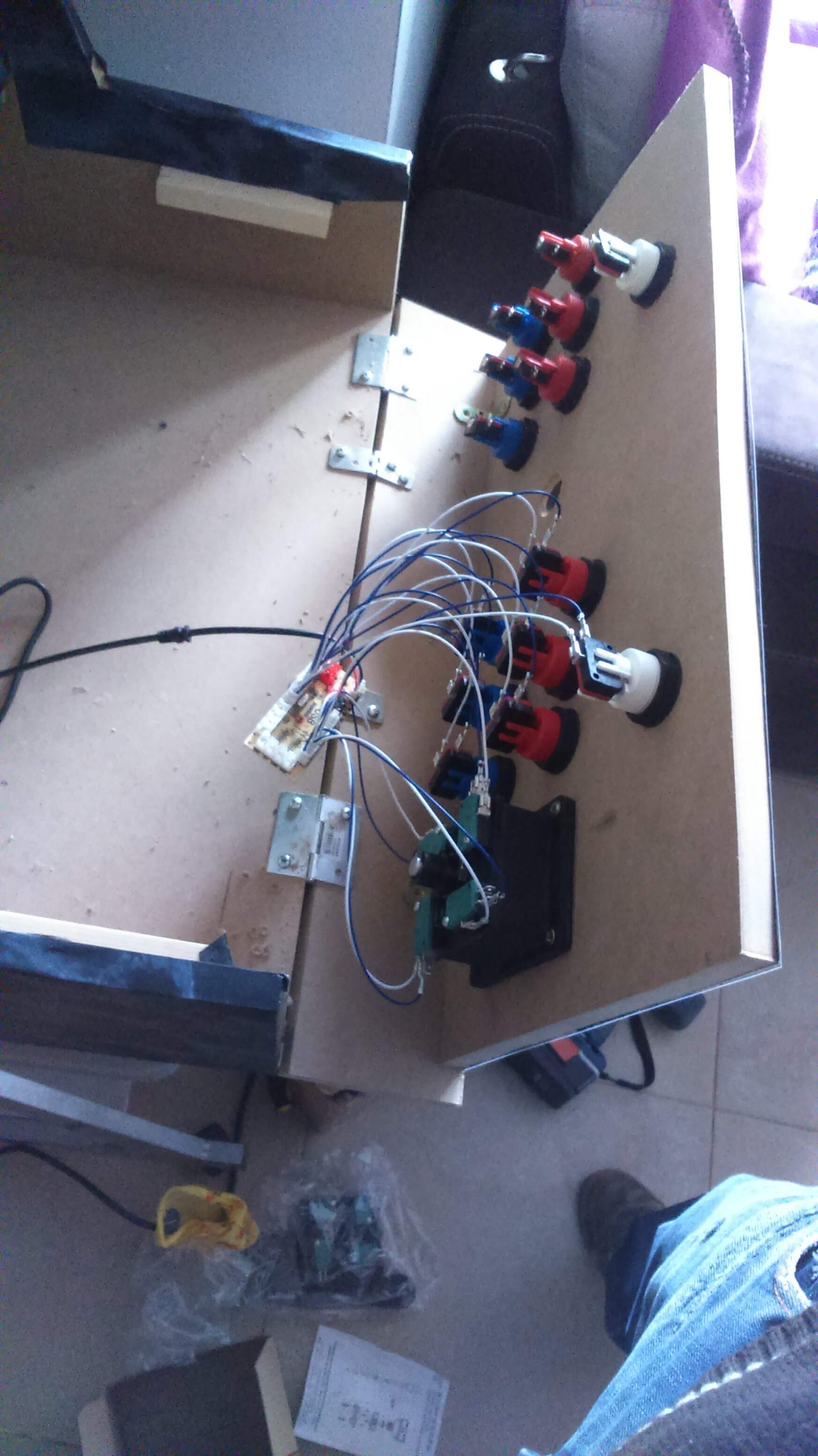

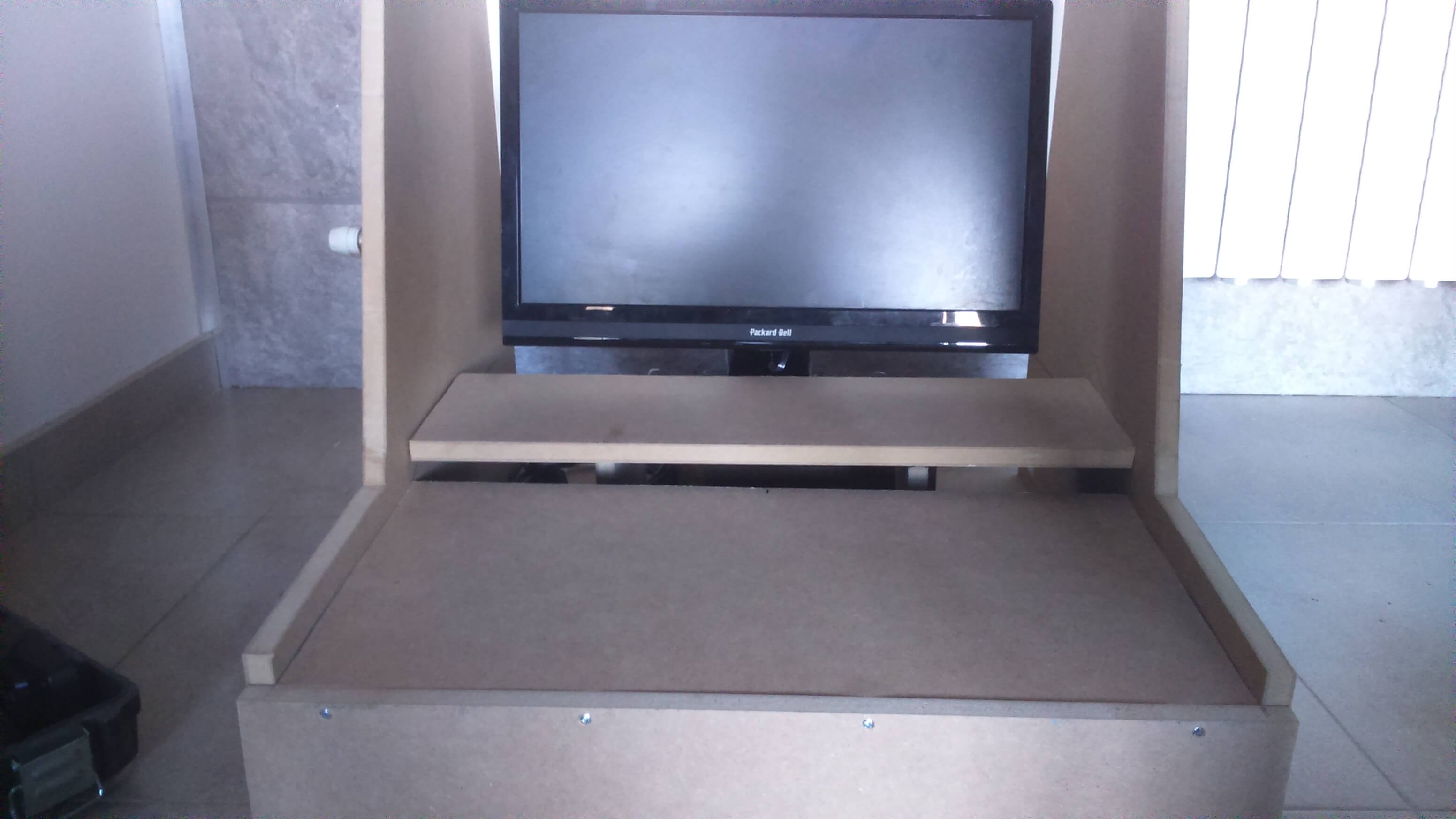

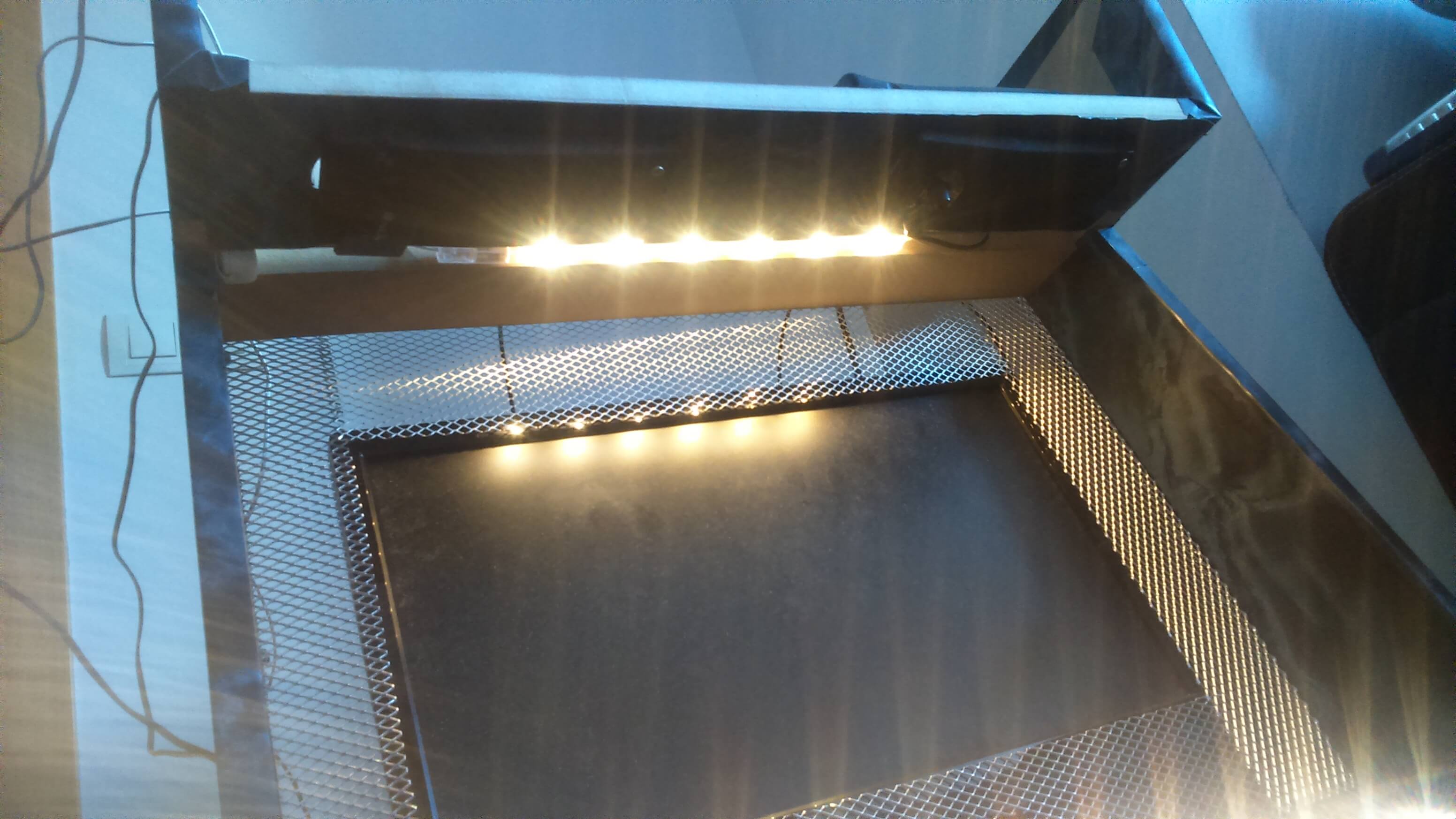

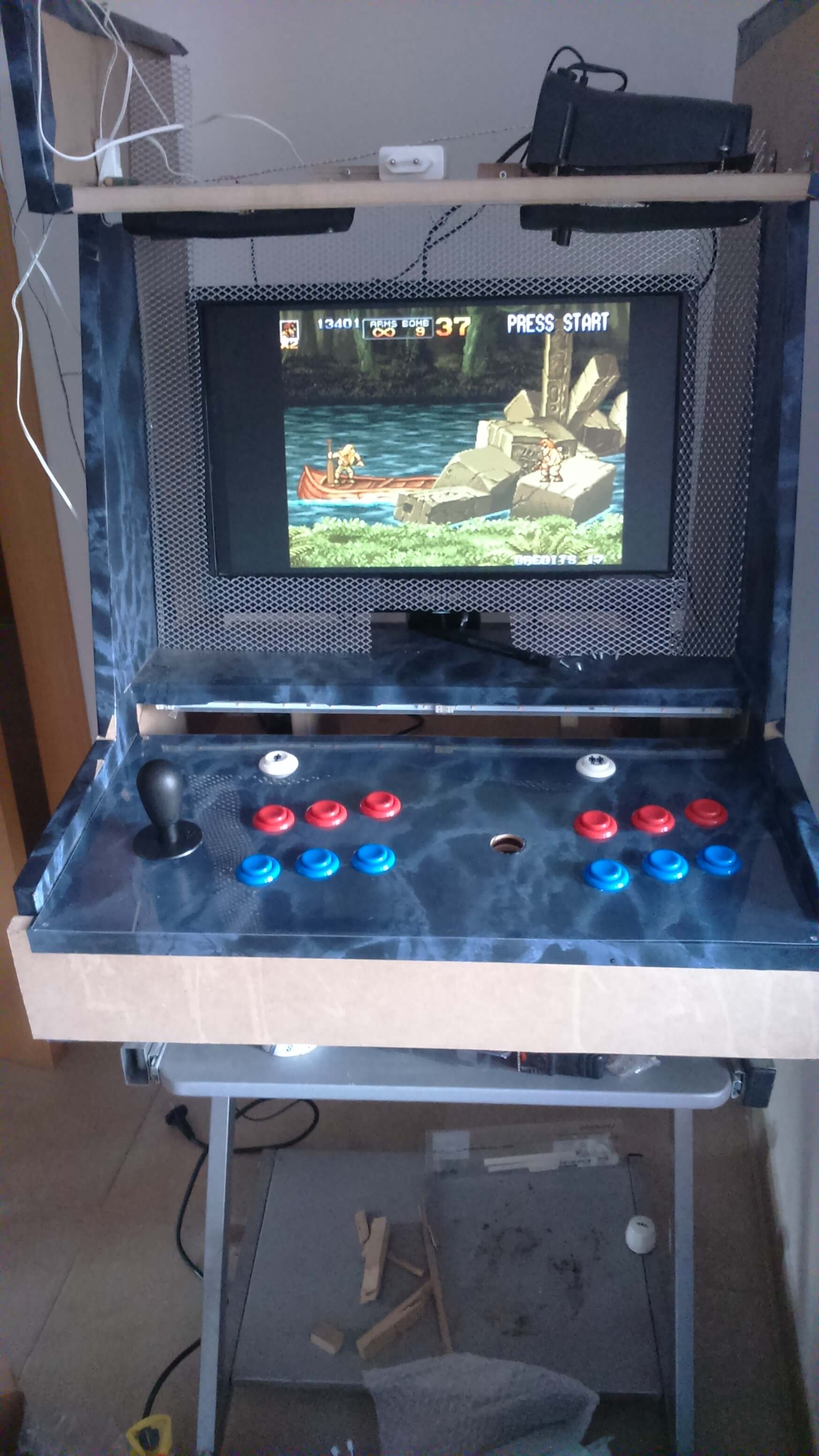

Aquí dejo unas fotillos de mi primer proyecto con la raspi (es de las primeras el modelo B).Es un poco grande pero me quedó mejor de lo que esperaba.Os dejo unas fotos por si les sirven para coger ideas....

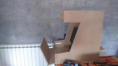

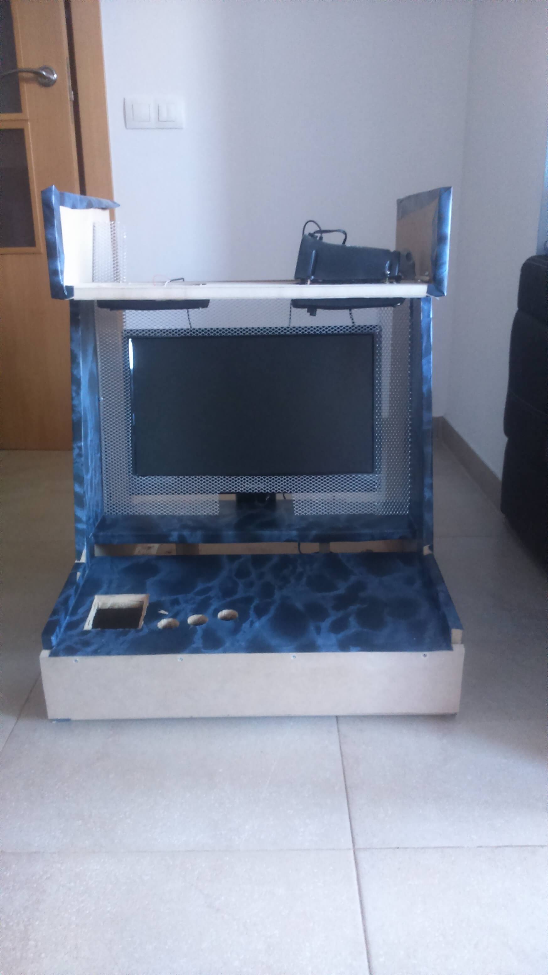

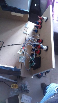

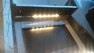

Siento que las ponga desordenadas y que no esten giradas.Tengo mas fotos pero no se donde...si las encuentro las pondre.Ahora ya esta acabada y funcionando con recalbox y la verdad es que me quede con ganas de hacer otra,mas profesional ....Pero no tengo ni mucho presupuesto ni sitio...
Un saludo y espero que se anime la gente.

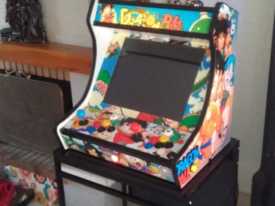

Muy buen trabajo Canrull, me parece un curro ejemplar para ser la primera.

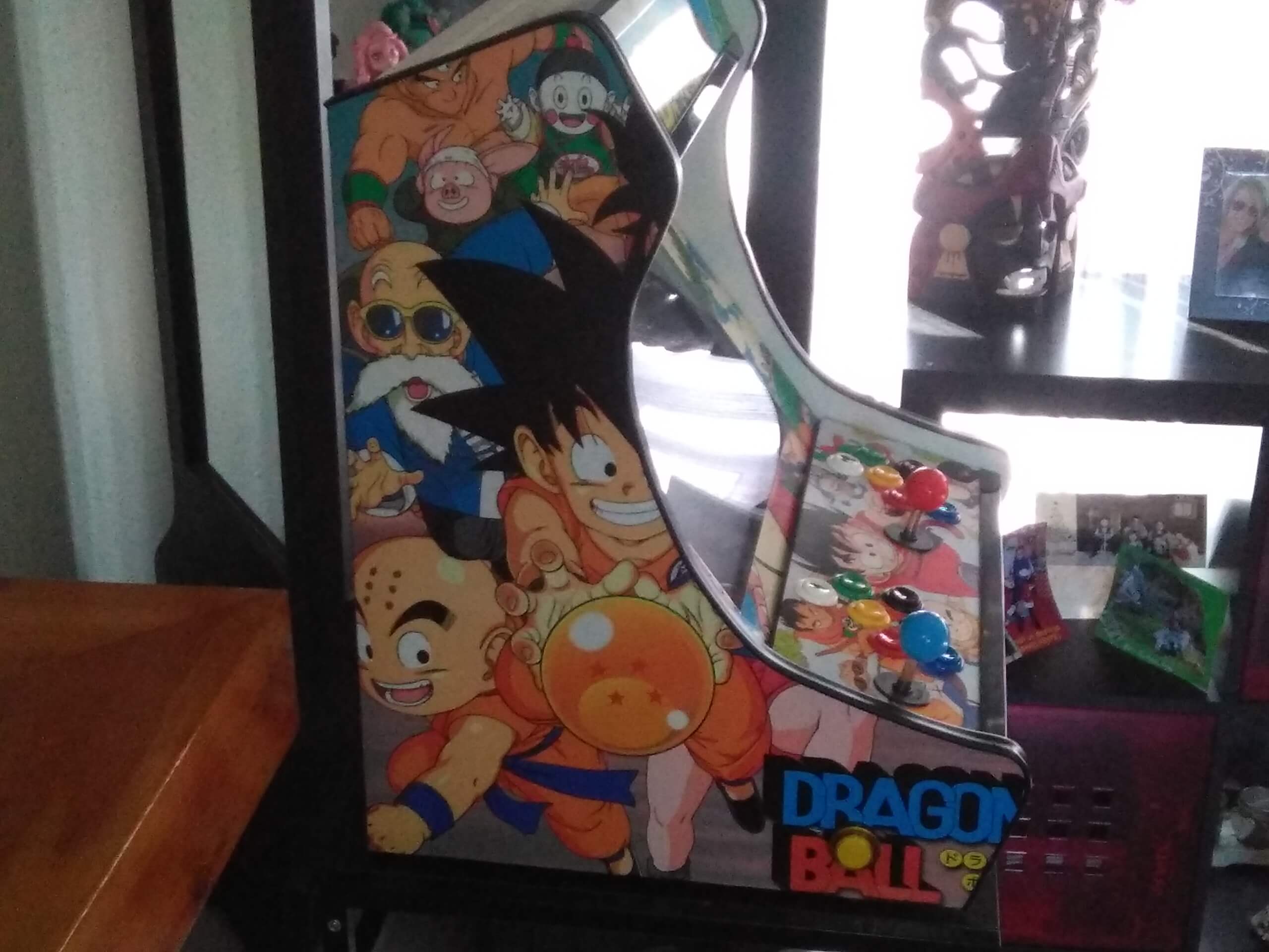

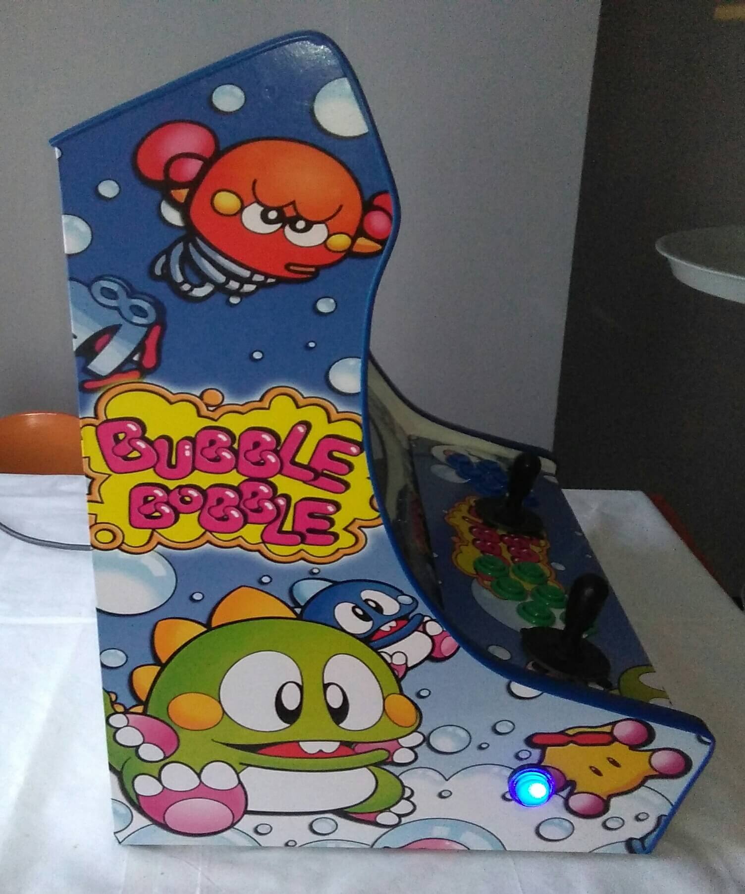

Tengo dos acabadas con un pc en el interior, mis dos primeras Bartops y voy a por el tercer proyecto, esta vez con una Raspberry.... Menudos vicios socio.
Dejo algunas fotillos de mis chapuzas.
