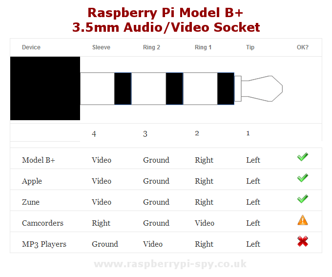

Hola alguien a conseguido funcionar con la salida de AV seguí algún tutorial para hacer el cable pero no consigo que se vea no se si porque no tiene salida o porque le hice mal

La salida de av que tiene la raspberry el jack de 3.5 que lleva creo que es de av

Esto he encontrado pero no consigo que se vea no se si es por el cable o alguna configuracion
