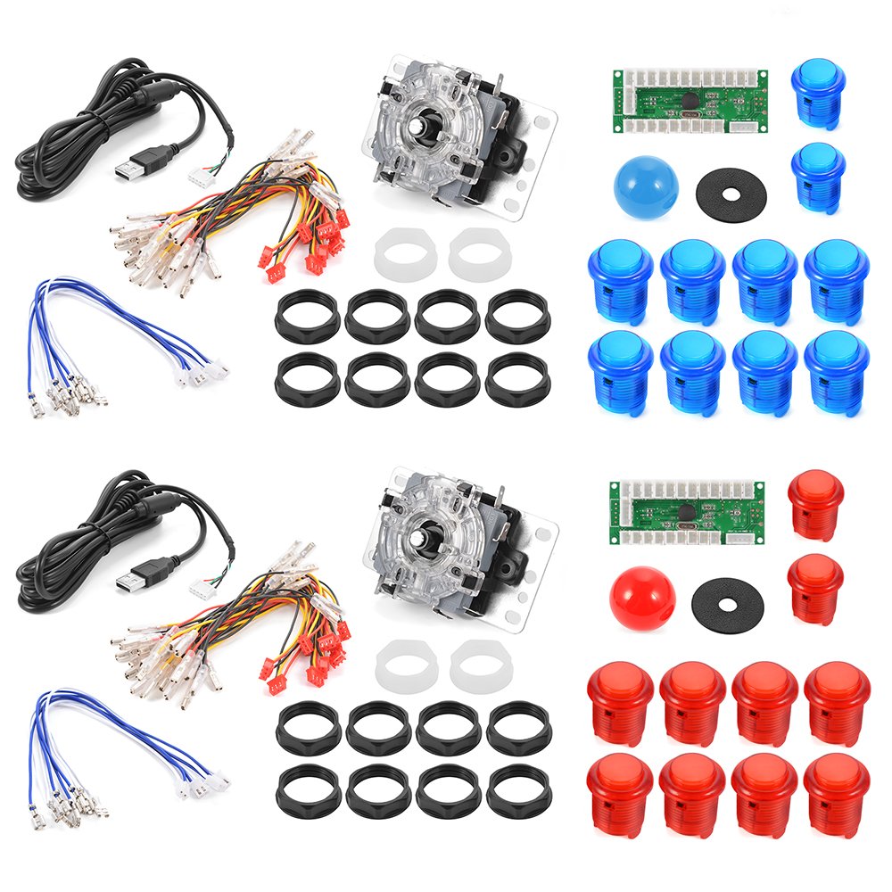

Me compre este kit de joystick en amazon y tengo problemas a la ora de comfigurar los dos.
el problema lo tengo que cuando configuro el segundo el primero se desconfuigura botones se cambian a su bola , el arriba se va a la izquierda y así. Soy nuevo en el tema de raspberry y estoi loco por solucionarlo .
tengo una raspberry 2 y los joystick son estos

Pues creo que tiene fácil solucion, cuando cableas puedes hacerlo de la manera que te de la gana, pues luego lo vas a configurar, pero la raspy solo diferencia el tipo de mando y no cual es cada uno, entonces tienes que cablear los dos exactamente igual, y así solo tienes que configurar uno u los dos funcionaran igual
