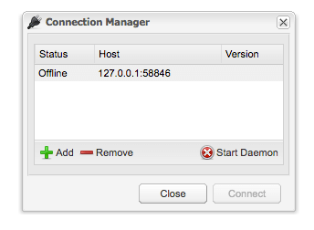

Por defecto entraremos en la ip con el puerto 8112, ej: http://192.168.1.120:8112
La contraseña por defecto es: deluge. Nada más ponerla nos aparecerá una ventana para que conectemos con el daemon, pinchamos en la primera opción de la lista y le damos al botón "start daemon" y después "Connect"

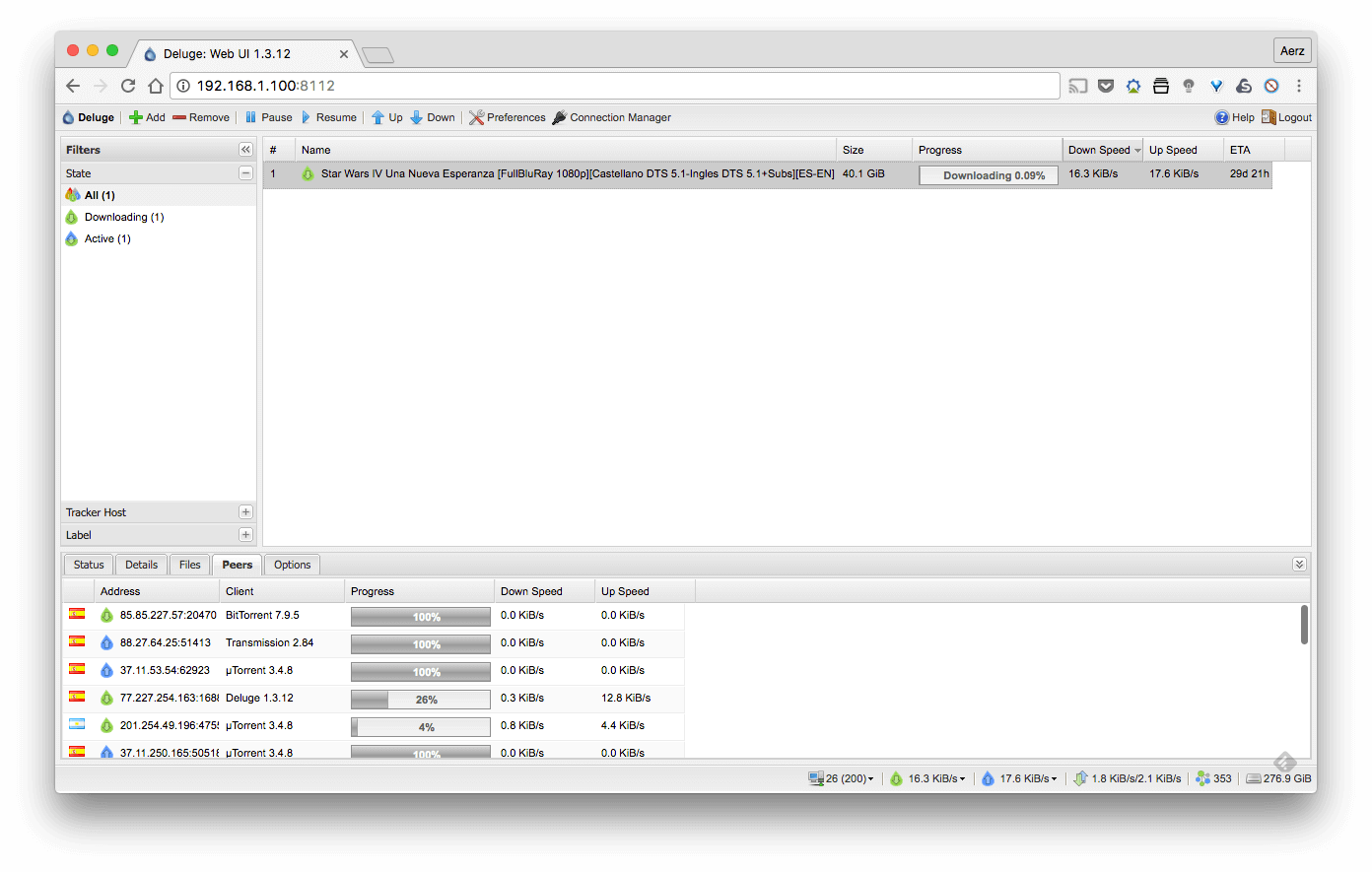

Recomiendo ir a las preferencias desde la web para cambiar la contraseña y de paso, revisad todas las configuraciones ya que tiene una amplia variedad incluyendo los Plugins.
