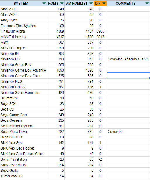

- Inventario de las roms en Google Drive, consultable aquí https://docs.google.com/spreadsheets/d/ ... sp=sharing

- Revisar las roms FBA y MAME, ya que hay muchas que no están incorporadas al ROMLIST de AM (y entiendo que no estan scrapeadas) No se porque @kamber no las añadió al romlistm, quizás alla algun motivo. Si alguien tiene las roms de MAME y FBA completas y scrapeadas directamente sustituiria las de la V4 por las suyas. O si alguien quiere ayudarme a revisar esos miles de ROMS, bienvenido sea!
