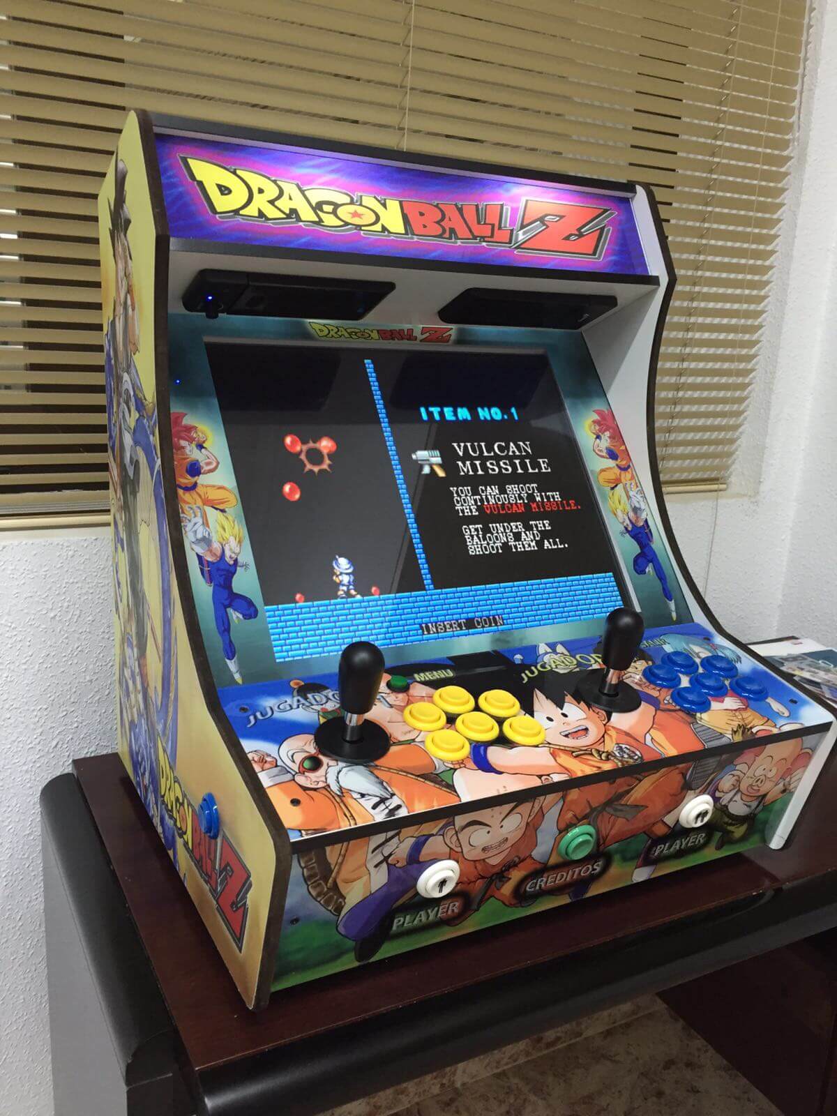

Aqui mi lista de la compra (ya tengo bastantes cosas) en este caso seria para una bartop con pie, algunos precios os puede variar es algo orientativo( os podeis ahorrar bastante comprando unos joystick normales pero yo ya que me hago una que sean buenos, comprare todo lo que pueda en aliexpress ya que sale mas barato (poco a poco), menos mal que tengo la suerte que un colega mio es carpintero y encima amante de lo retro y me ha dicho que sin problemas en su taller cortamos y preparamos todas las piezas sin cobrarme nada :roll:
Ya de camino que programa de diseño (gratis y de facil manejo) me podiais recomendar para diseñar los vinilos

@boa_moreno boa_moreno , donde dices cristal??? has utilizado cristal para la pantalla??? o te refieres a metacrilato??
@janfribogar mira que pensé en lo de Aliexpres, pero me da miedo de que llegue algún componente defectuoso y lugo el cambio o devolución ya no salga a cuenta...
El tema de U-molding o T-molding como va?? son medidas estandar supongo....
Que ancho recomendais minimo para la máquina, lo digo para que no se haga incomodo a la hora de jugar 2 players.

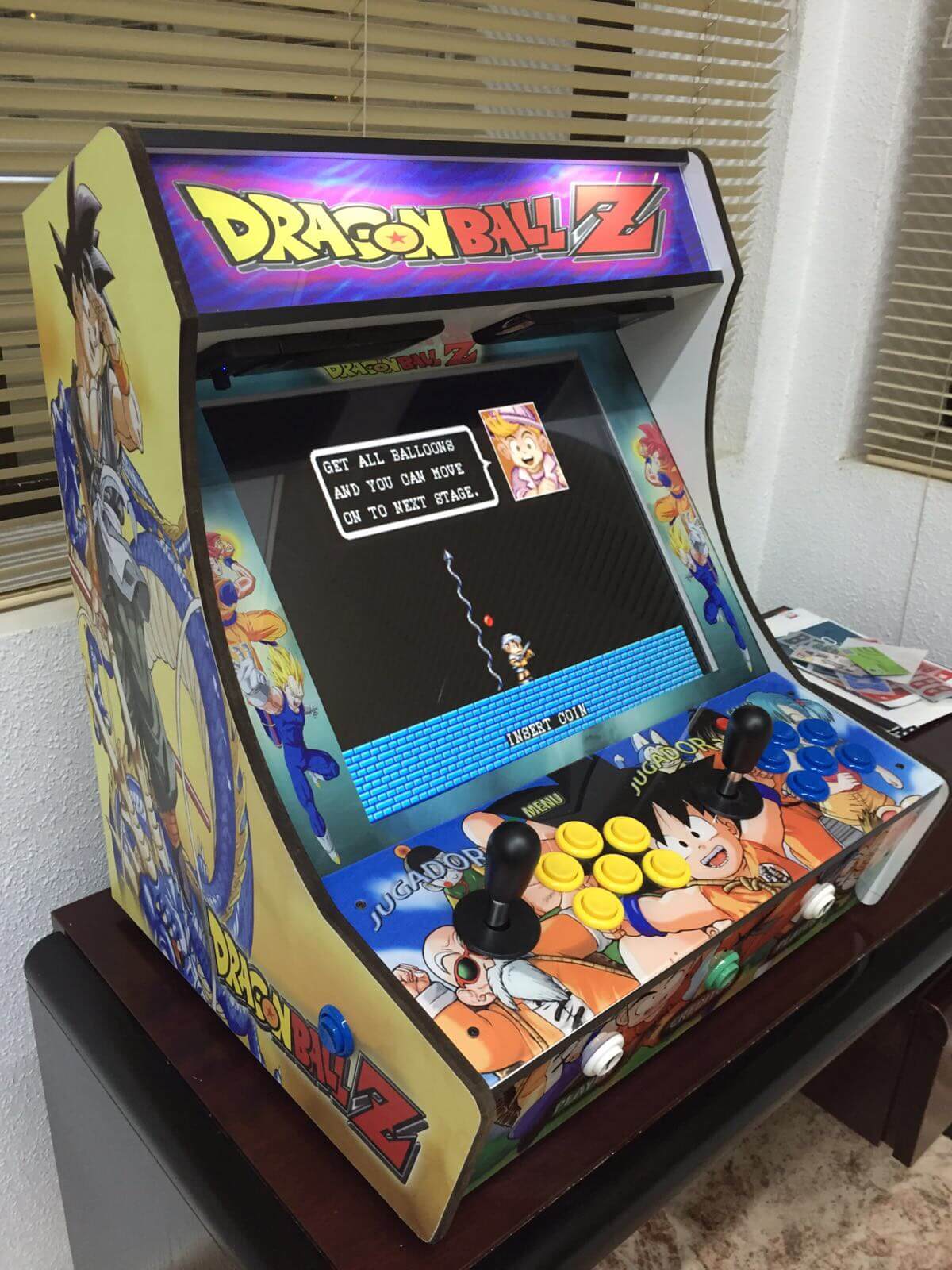

Hola a todos,
Yo como comente en otro hilo, pedi el cajón ya hecho en cuatro perras y me costo lo mismo que si me la hacia yo.
Se la compre a un chico de alicante, os paso una foto de como quedo.
El chico pone:
Cajon arcade.
Metracrilatos
Vinilos.
Altavoces.
A mi me puso también porque se lo pedi, monitor de 19 pulgadas. y me costo 220€, y mirar como quedo.
