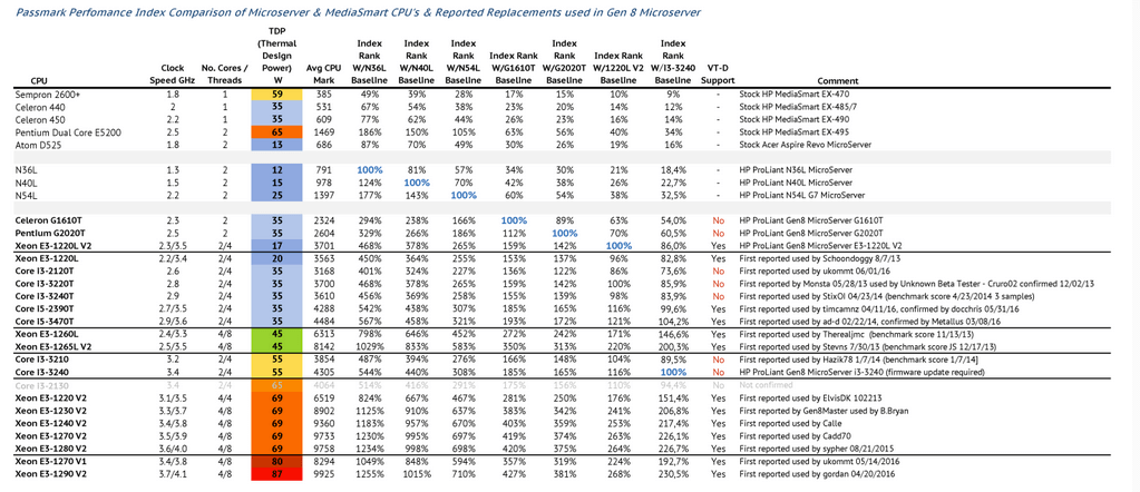

Al igual que de la Rapsberri Pi no tengo ni idea (llevo pocas horas en este mundo) de ese microserver si conozco todo su potencial. Yo lo tengo con 16GB y con Vmware (pendiente de recibir el nuevo micro Xeon E3-1260L), pero cuidado con su controladora porque el RAID es software, no Hard y penaliza rendimiento, (tambien si se rompe la controladora Raid solo podras acceder a los datos con otra controladora RAID HP) por eso es mejor ponerla en modo ACHI. Si quereis más información hay un link de un foro ingles donde estan todos los links de capacidades, pruebas y hard compatible (ya testado). No lo pongo de primeras porque soy nuevo en este foro y no se si se puede, pero por ejemplo aqui podeís ver todos los micros que ya han sido probados.
Mensajes: 2311
fizban escribió:Al igual que de la Rapsberri Pi no tengo ni idea (llevo pocas horas en este mundo) de ese microserver si conozco todo su potencial. Yo lo tengo con 16GB y con Vmware (pendiente de recibir el nuevo micro Xeon E3-1260L), pero cuidado con su controladora porque el RAID es software, no Hard y penaliza rendimiento, (tambien si se rompe la controladora Raid solo podras acceder a los datos con otra controladora RAID HP) por eso es mejor ponerla en modo ACHI. Si quereis más información hay un link de un foro ingles donde estan todos los links de capacidades, pruebas y hard compatible (ya testado). No lo pongo de primeras porque soy nuevo en este foro y no se si se puede, pero por ejemplo aqui podeís ver todos los micros que ya han sido probados.
Muchisimas gracias por la información crack!! Ya me contarás que tal rinde esa CPU , estaba muy interesado en ese modelo en concreto. Si puedes decir donde lo has comprado estaría muy bien , ya que nueva se dispara de precio supongo que lo habrás comprado reacondicionado.
