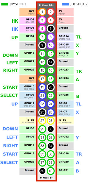

Buenas!!
Estoy en la misma situación. A ver si entre todos logramos hacer una mini-guía para este problema.
Lo que comentan de cambiar 1 po 1,2 lo he visto en otra web, una vez has instalado el controlador, hacen referencia a cambiar ese parámetro en muchas lineas de código, eso si, una vez te ha detectado el primer mando. Pone cosas así:
And add the line you use to load the driver :
For single controller:
mk_arcade_joystick_rpi map=1
For dual controllers:
mk_arcade_joystick_rpi map=1,2
No se si puedo poner así el enlace a otra página, así que espero confirmación.
