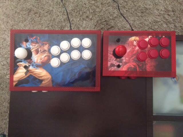

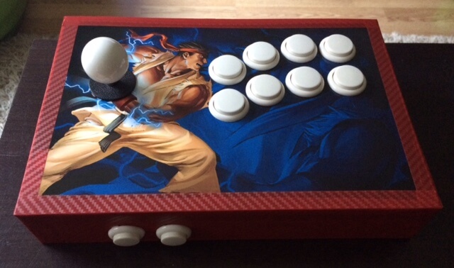

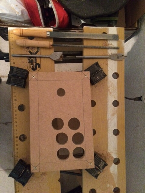

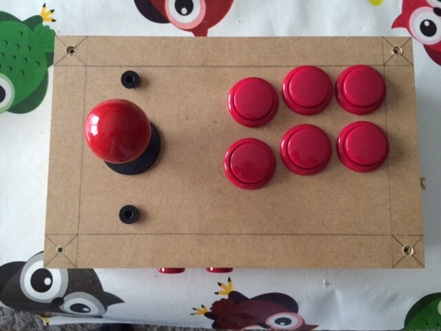

Hola!! yo justo estoy en fabricación del segundo!! a ver si puedo subir unas imagenes. Te digo lo que he usado:
- Banco de trabajo y serrucho
- Madera de MDF de 16mm
- Kit completo con botonera comprado en Amazon
- Lija de dos granulaciones (gruesa y fina)
- Broca de pala de 20 y 28mm (he tenido que lijar algo a mano para agrandar algunos mms porque no tenía la justa que eran 24 y 29mm respectivamente)
- Tornillos y clavos
- 2 Tornillos roscados con tuerca
- Arte personalizado de Street fighter de alta resolución en tamaño A4 impreso en papel fotográfico y plastificado (tengo plastificadora)
- Vinilo de fibra carobono en color rojo

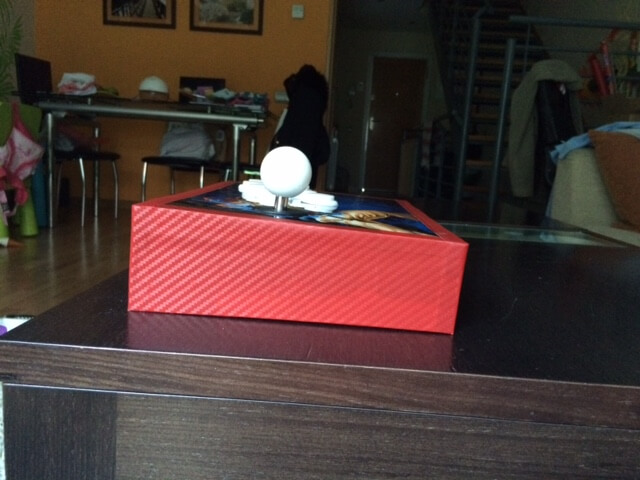

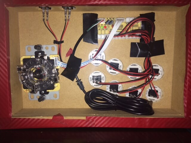

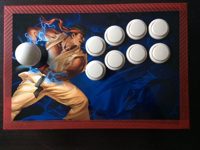

Aquí las llevas! lejos de ser un trabajo perfecto, he quedado satisfecho con el resultado y más sabiendo que ha sido todo bastante manual y mis dos primeros trabajos :victoria

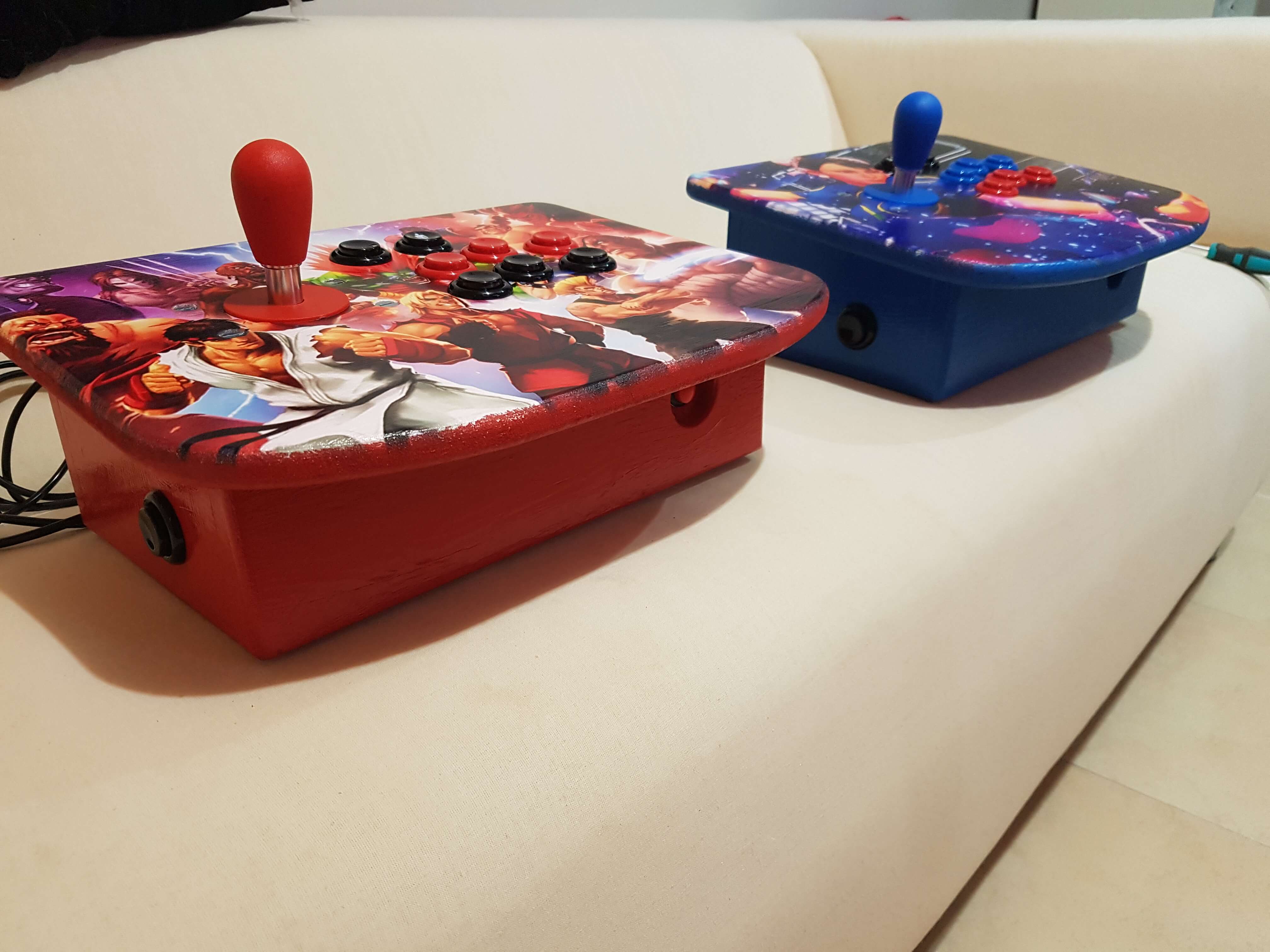

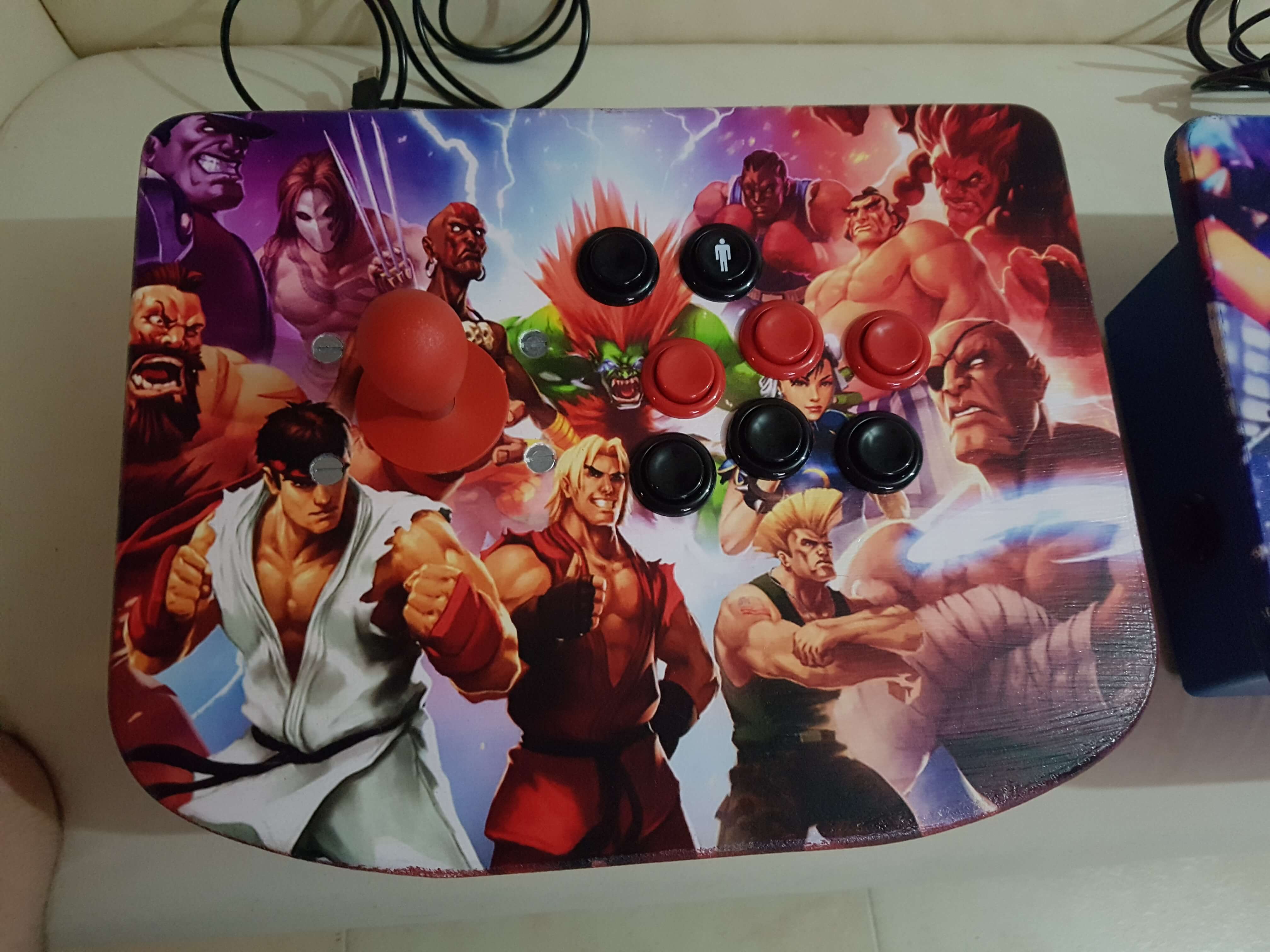

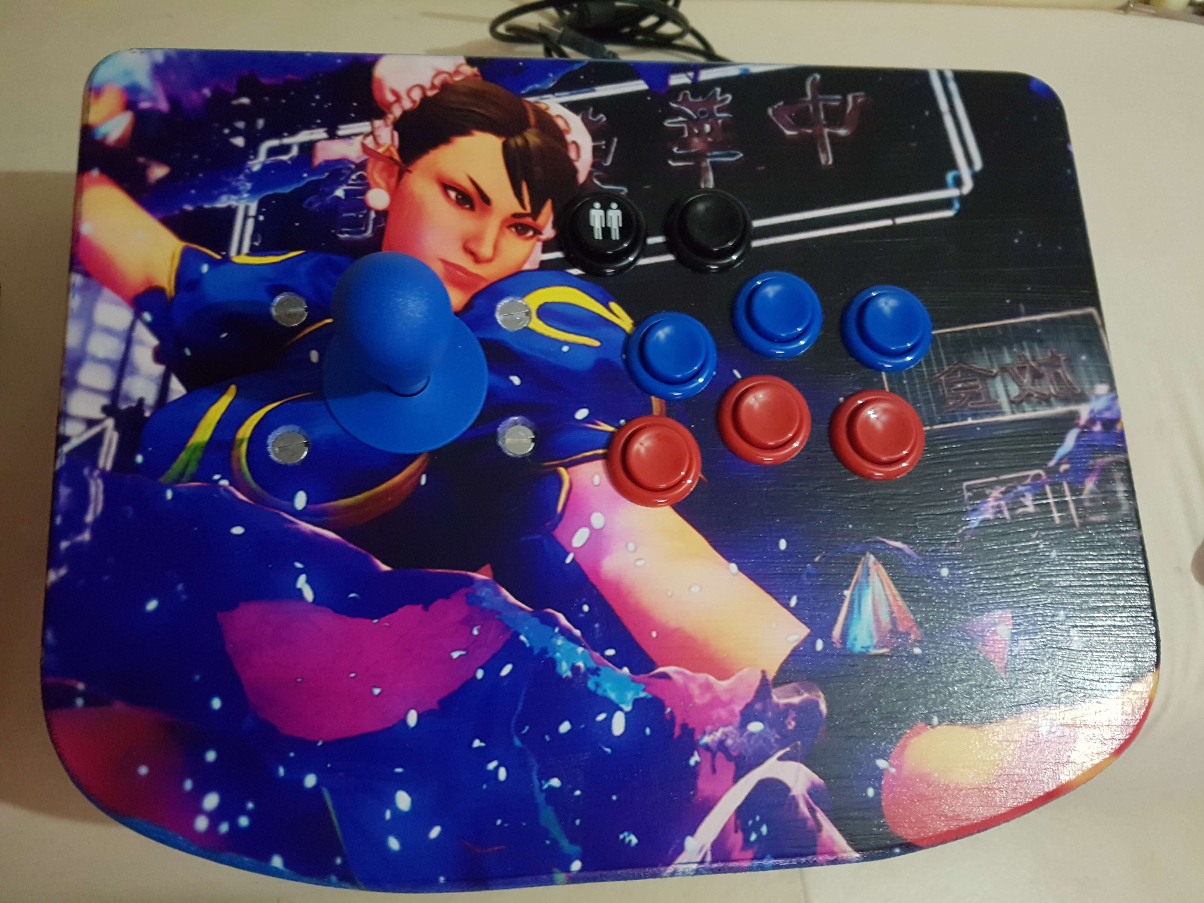

que habia pintado el panel a brochazo limpio dejando el rastro de la brocha, despues habia imprimido varias ojas en papel normal, las habia puesto sobre el panel y le habia dado esmalte por encima, queda un acabado que ami realmente me gusta mucho, da la sensacion de que el arte esta pintado a mano con un detalle muy muy bueno.
Da la sensacion de haber pintado los graficos a pincel pero a nivel experto!
segun el no lo hizo intencionadamente, pues a veces de casualidad pensando en ahorrar pasta surjen nuevos metodos que la verdad es que son ingeniosos y quedan de lujo!
esta en otro foro, te dejo las fotos (si el compañero del proyecto ve estas fotos y quiere que las retire si se pone en contacto con migo lo hare sin ningun problema)
Espero que te guste la idea, a mi el resultado me gusta mucho! despues la resistencia al roce, depende de las capas de barniz que le des, ya sabes, das una capa, dejas secar, das otra capa y asi sucesivamente, con 2 o tres capas de barniz no vas a tener ningún problema.

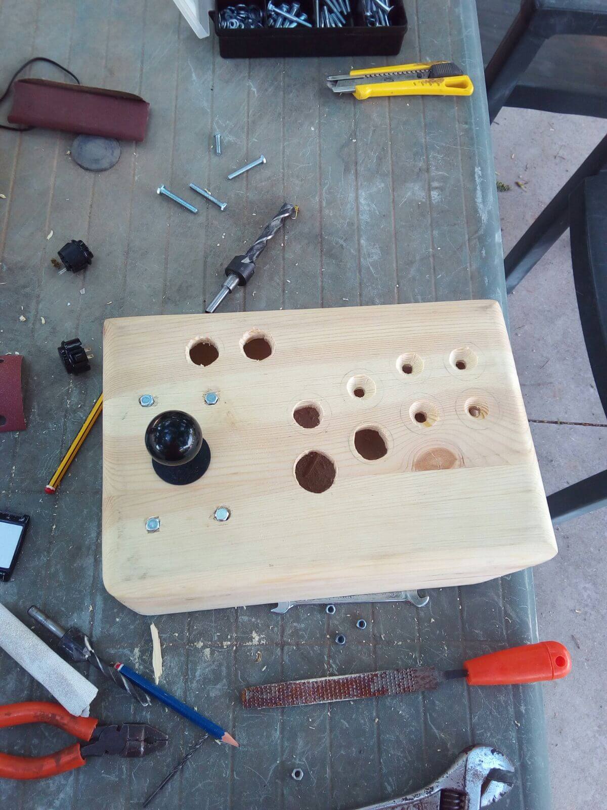

Y bueno, lo primero acabar el mando hehe, hoy lo he empezado en plan pasquero (cuando esté ya lo pondré en proyectos), está quedando de aficcionado pero estoy orgulloso :P

Acaban de comentar que es impreso directamente sobre la madera, no sobre papel.

Es un proyecto de un foro ajeno a este, acabo de preguntar a ver si lo a impreso el sobre la madera el mismo y como, o a ver a que empresa lo a enviado etc.. a ver si da mas detalles y os comento, por que dice que esta impreso sobre la madera.
El proyecto se llama: Mandos Arcade Unitarios
es de un usuario que se llama Yonitron
