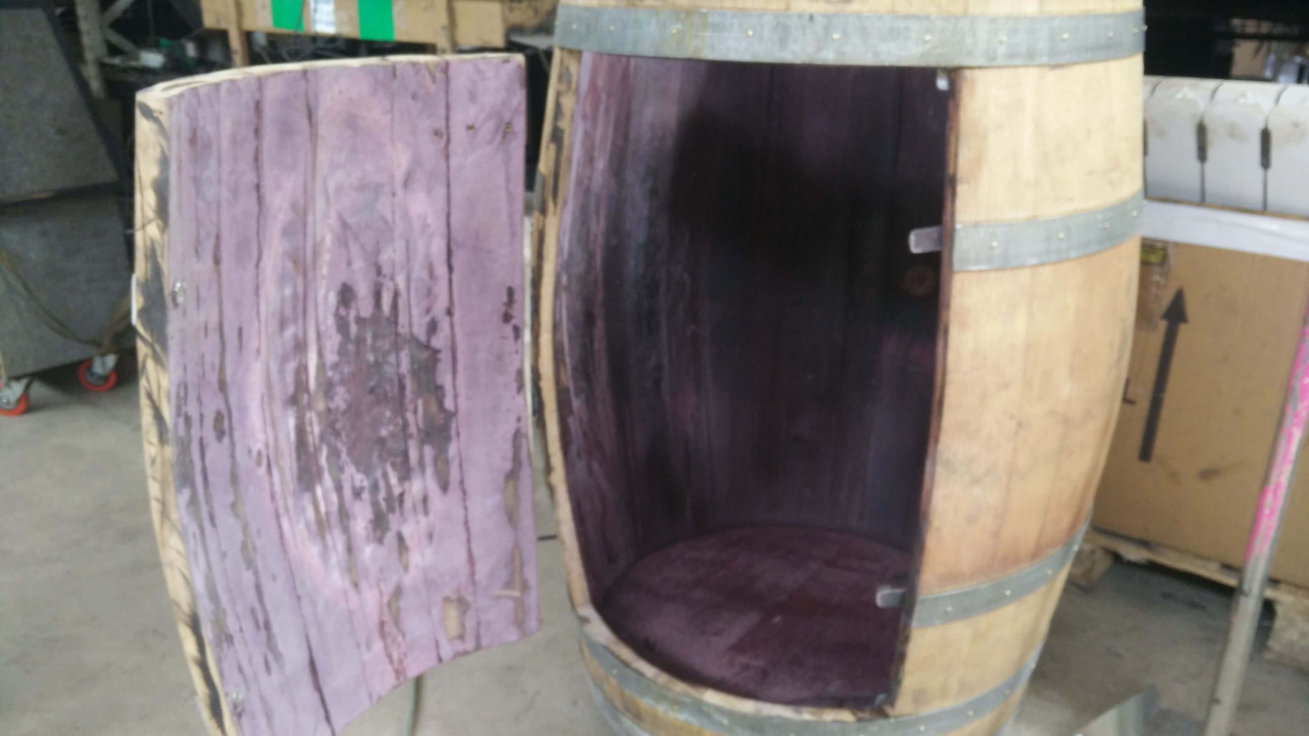

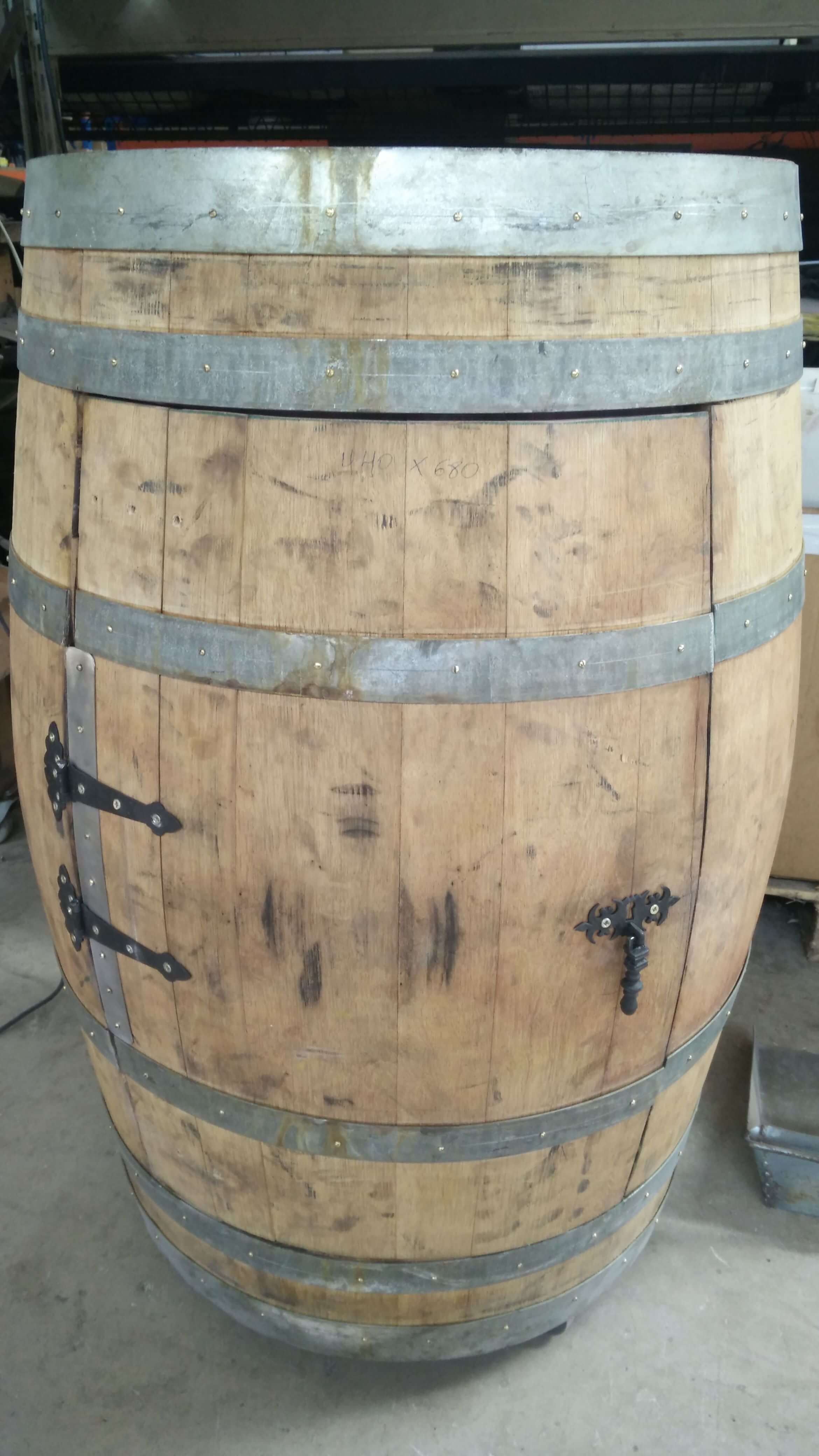

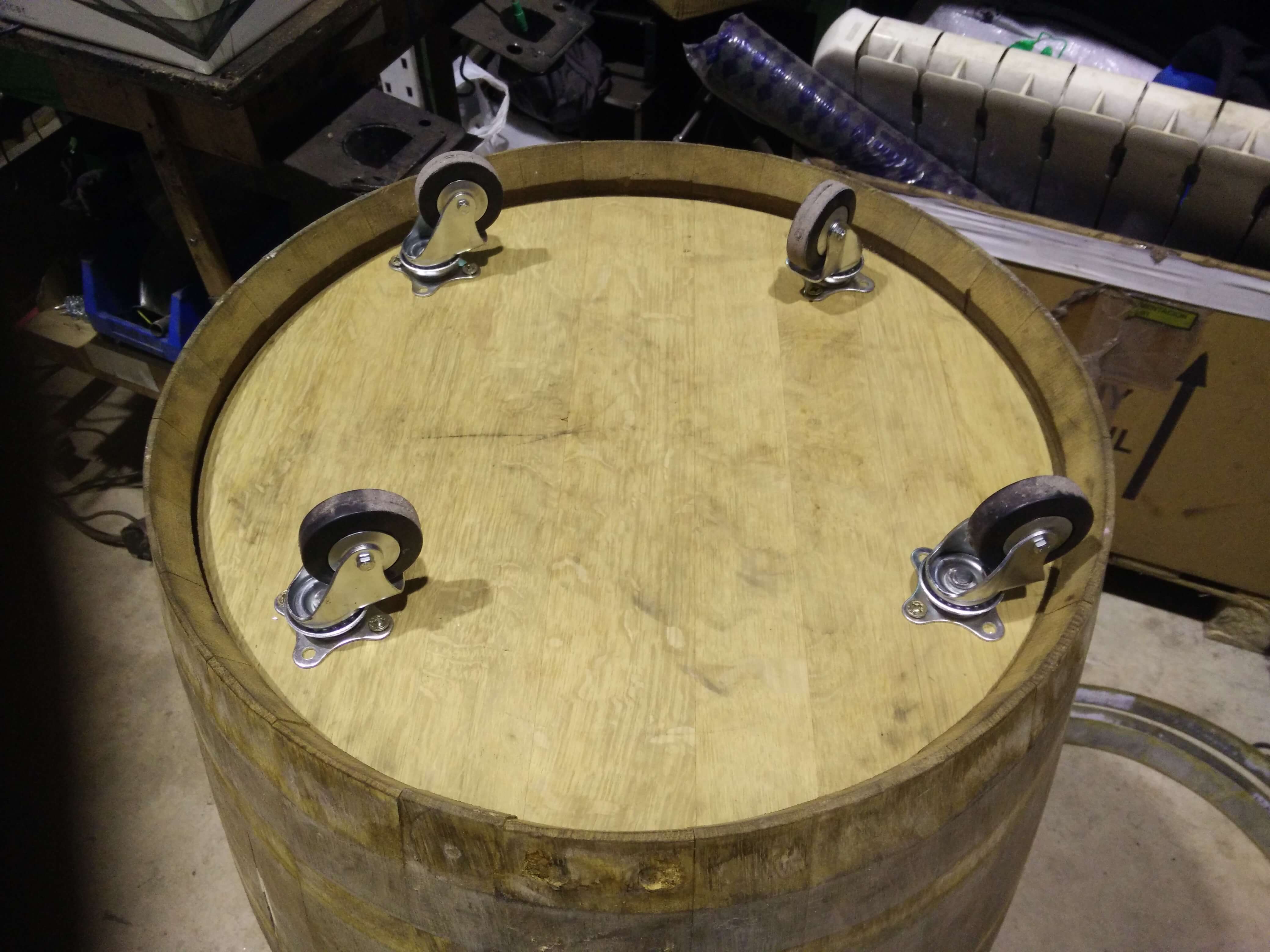

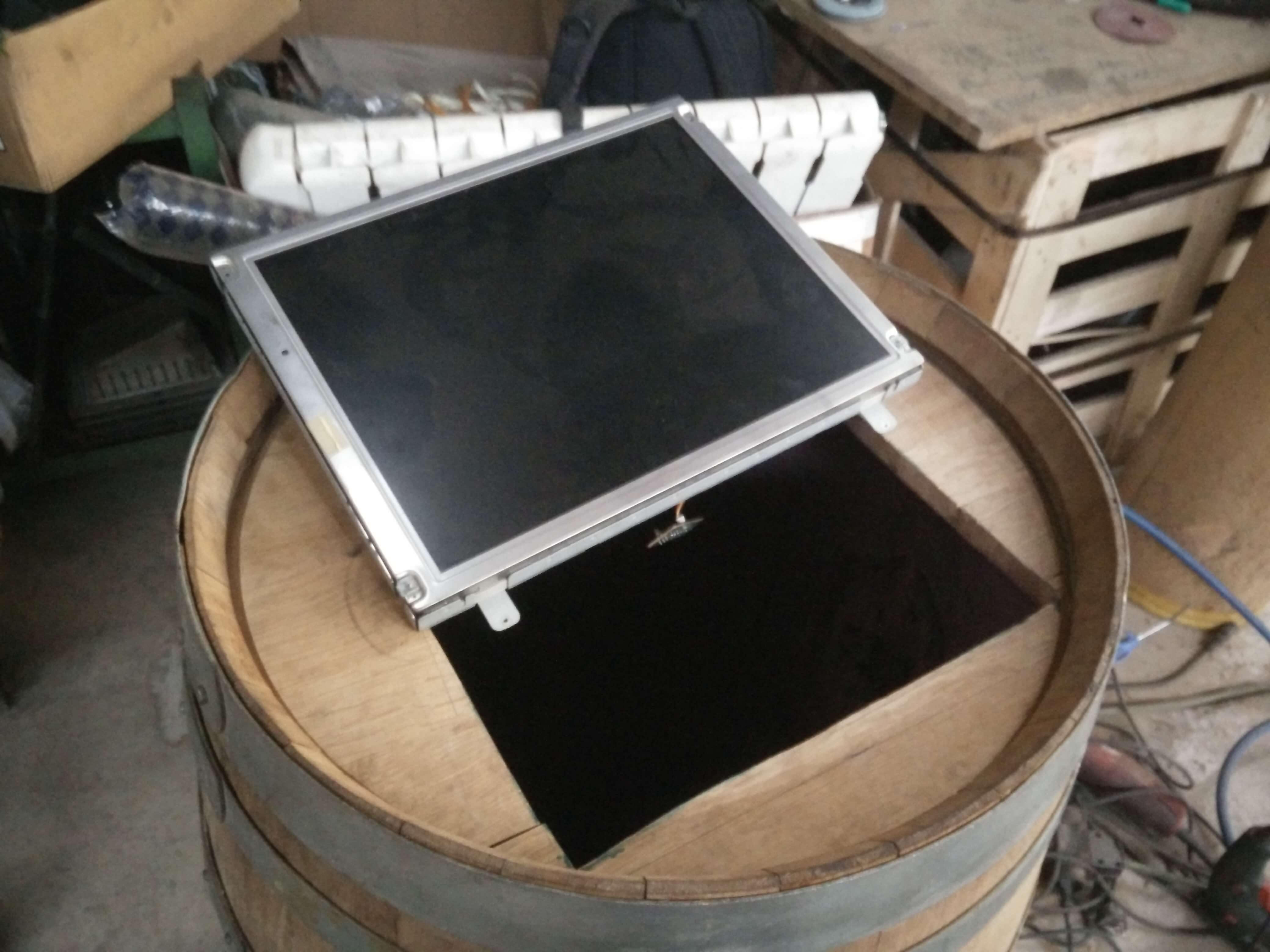

Buenas os presento un nuevo proyecto
Un barril transformado en mesa y maquina retro con una raspberry pi mas botellero para echarte uno vinillos entre partida y partida
De momento falta lijarlo y pintarlo y la peana de cristal

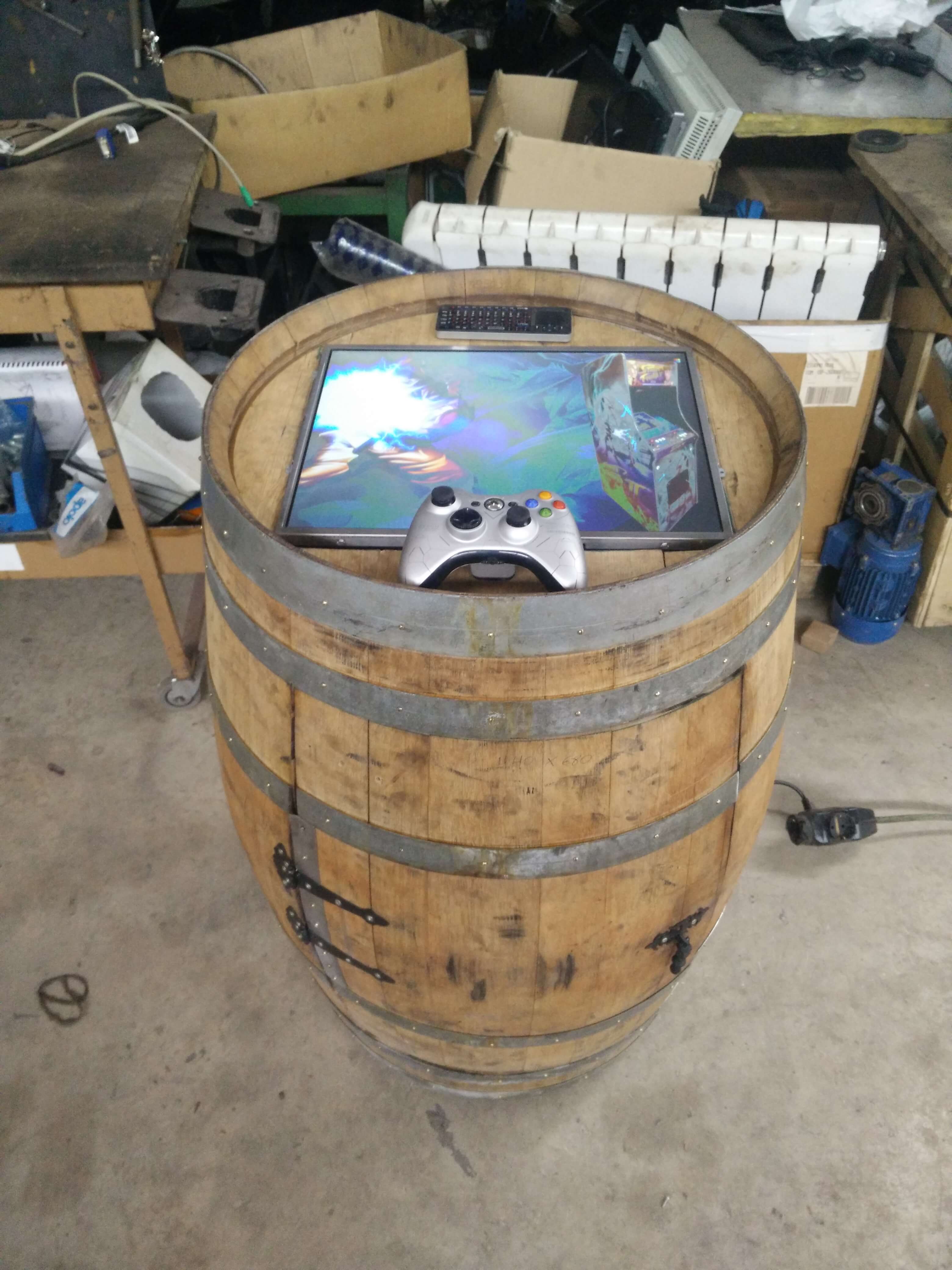

Por ahora no le voy a poner mandos con botones
me vale un mando de la Xbox 360

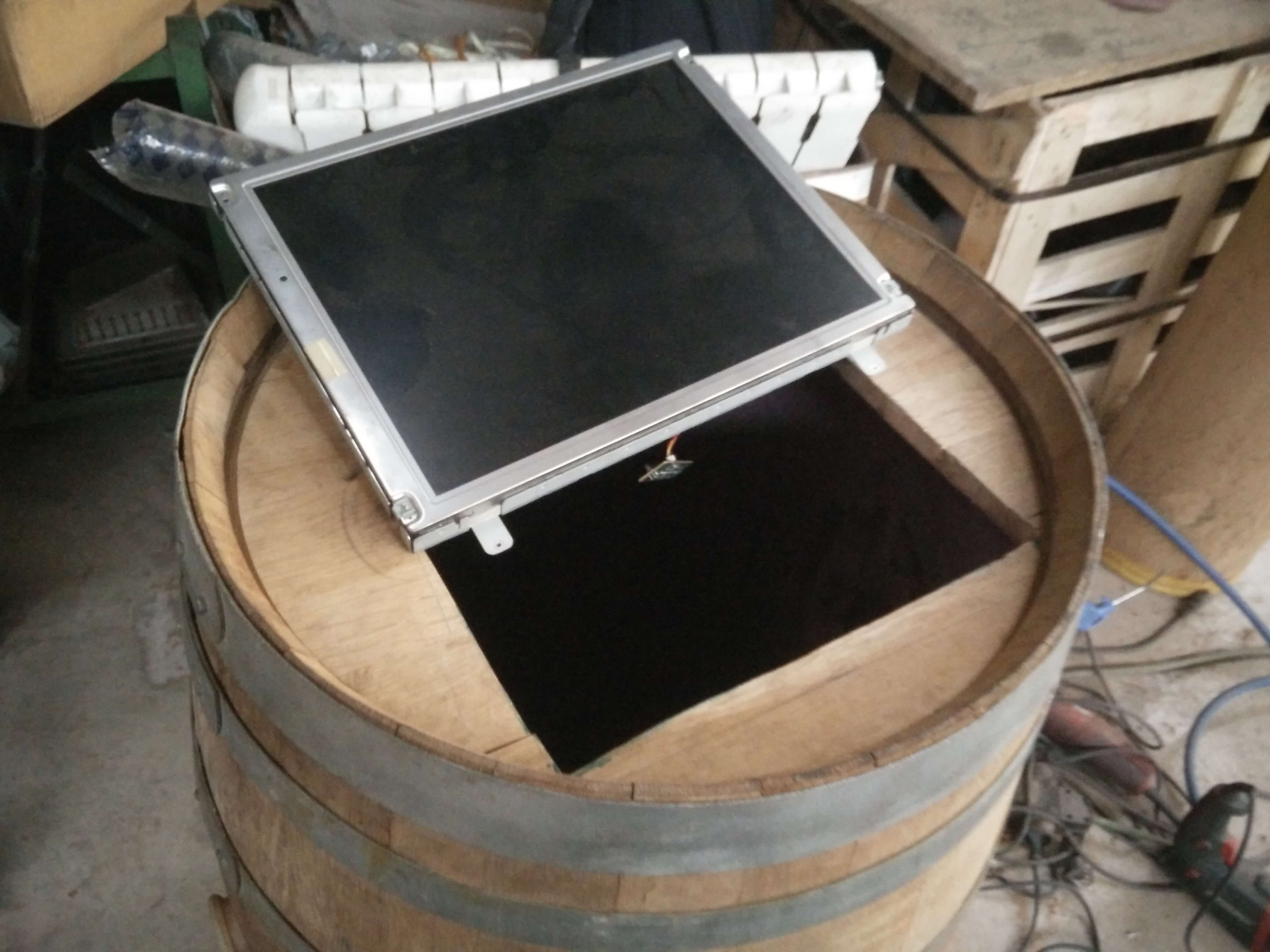

Lleva una raspberry pi 3 con una se 128 gb con la imagen de hiperpie de madlittlepixel dos altavoces y un amplificador de sonido

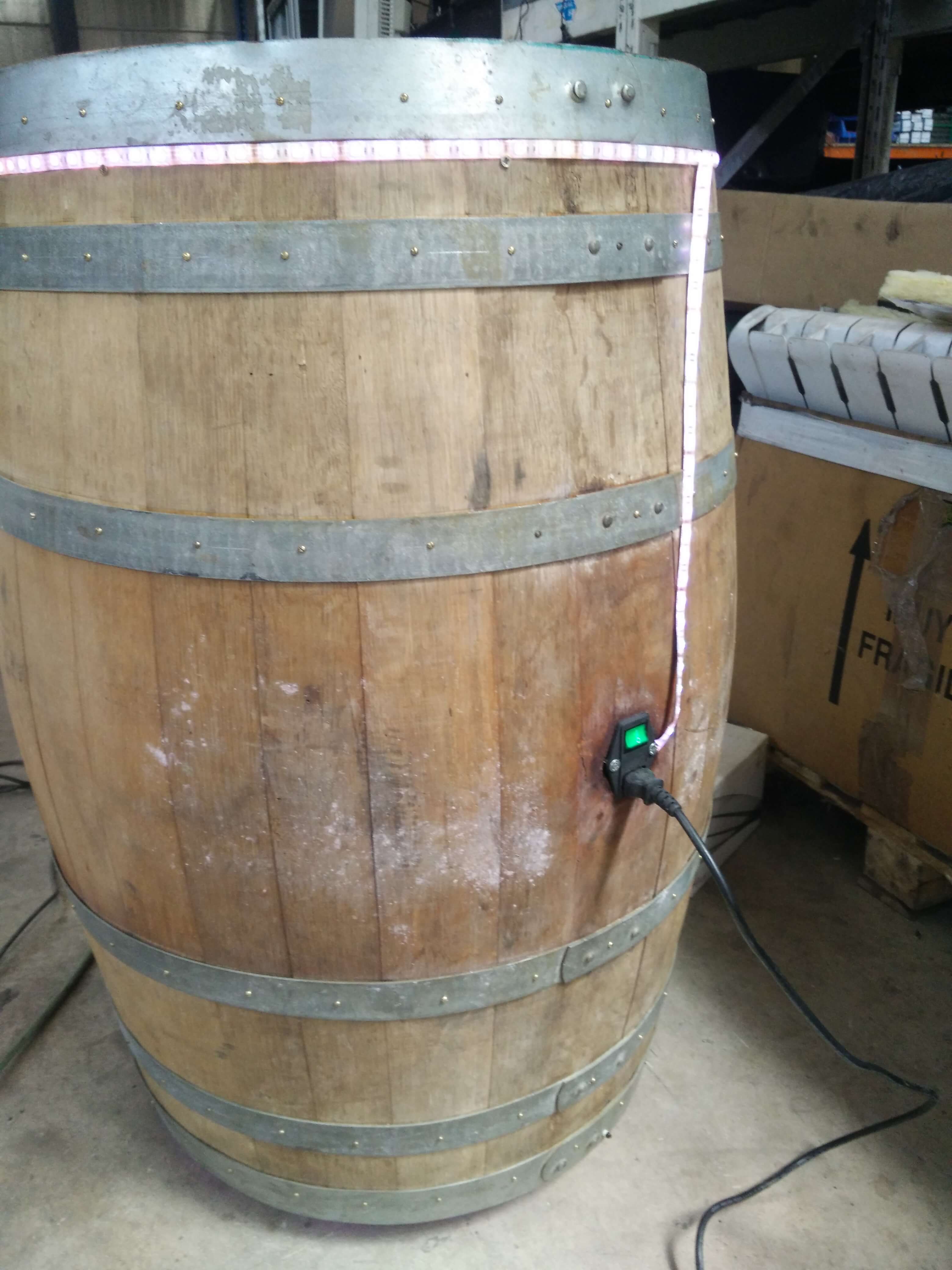

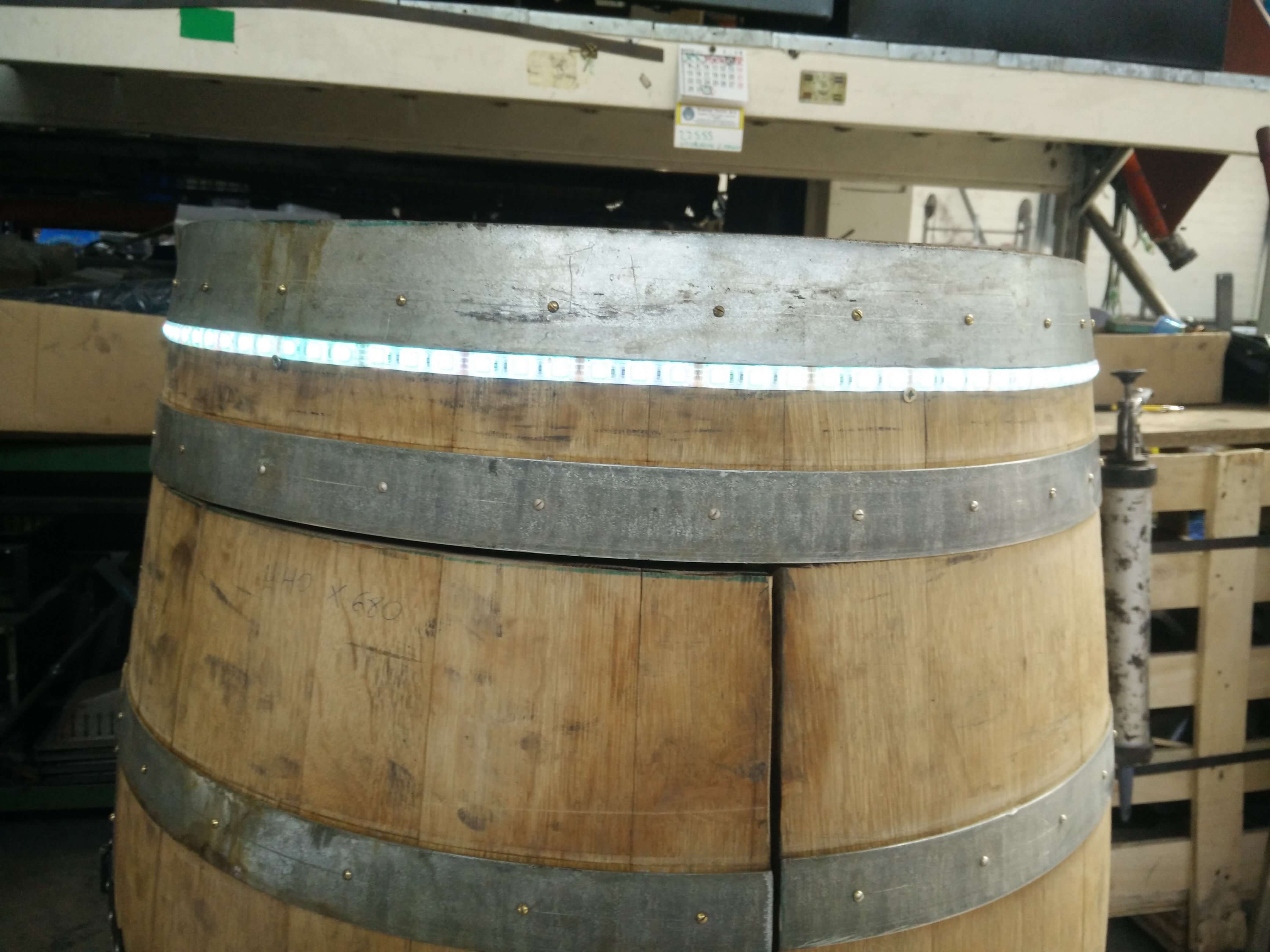

Con luces de led
Última edición por lordcando el 09 May 2017, 12:54, editado 2 veces en total.
Que bueno!! como le dais vueltas a la cabeza, has pensado en arrasar la pantalla y poner un cristal encima? para asi no dañar la pantalla con las copitas de vino? :idea:
