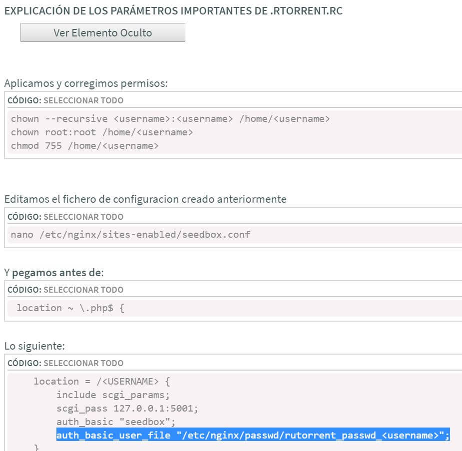

Aplicamos y corregimos permisos:
chown --recursive <username>:<username> /home/<username>
chown root:root /home/<username>
chmod 755 /home/<username>
Editamos el fichero de configuracion creado anteriormente
nano /etc/nginx/sites-enabled/seedbox.conf
Y pegamos antes de:
 location ~ \.php$ {
Lo siguiente:
    location = /<USERNAME> {
        include scgi_params;
        scgi_pass 127.0.0.1:5001;
        auth_basic "seedbox";
        auth_basic_user_file "/etc/nginx/passwd/rutorrent_passwd_<username>";
NOTA:
1 <USERNAME> y 1 <username > deben ser sustiuidos

gumba
Registrado: 13 Jun 2017, 21:15
Lo primero gracias por el tutorial. Me sale este error en el registro de la interfaz web:
Entrando desde firefox:
Bad response from server: (403 [error,list]) <html> <head><title>403 Forbidden</title></head> <body bgcolor="white"> <center><h1>403 Forbidden</h1></center> <hr><center>nginx</center> </body> </html>
Entrando desde chrome:
</body>
</html>
<!-- a padding to disable MSIE and Chrome friendly error page -->
Alguna idea de como solucionarlo?
woone
Registrado: 21 May 2016, 02:40
gumba escribió:Lo primero gracias por el tutorial. Me sale este error en el registro de la interfaz web:
</body>
</html>
Has sustituido los username y verificado que has modificado el puerto 500x por 5001 en todo? Seguramente venga por ahí el fallo :destroyer
xokram
Registrado: 23 Ago 2017, 15:56
Buenas tardes,
Muchas gracias por el manual! casi lo tengo funcionando!
Me pasa igual que a @gumba y tampoco me deja solucionar el problema del mensaje de ffmpeg.
Añado descargas desde otro ordenador pero no me aparece como que se este descargando, luego miro en la carpeta y se ha descargado.
Muchas gracias!
xokram
Buenos días!
Ya he encontrado el error,
el error esta donde se configura el archivo seedbox por segunda vez, cuando se añaden unas lineas debajo de location ~ \.php$ {
Se ha solucionado al quitar _<username> quedando así:
auth_basic_user_file "/etc/nginx/passwd/rutorrent_passwd";
Y por ultimo, en el ultimo paso donde se desactivan los dos plugins, mediainfo y screenshot en el primer comando pones tu usuario para acceder al archivo de configuración.
Muchas gracias!
Un saludo,
Xokram
