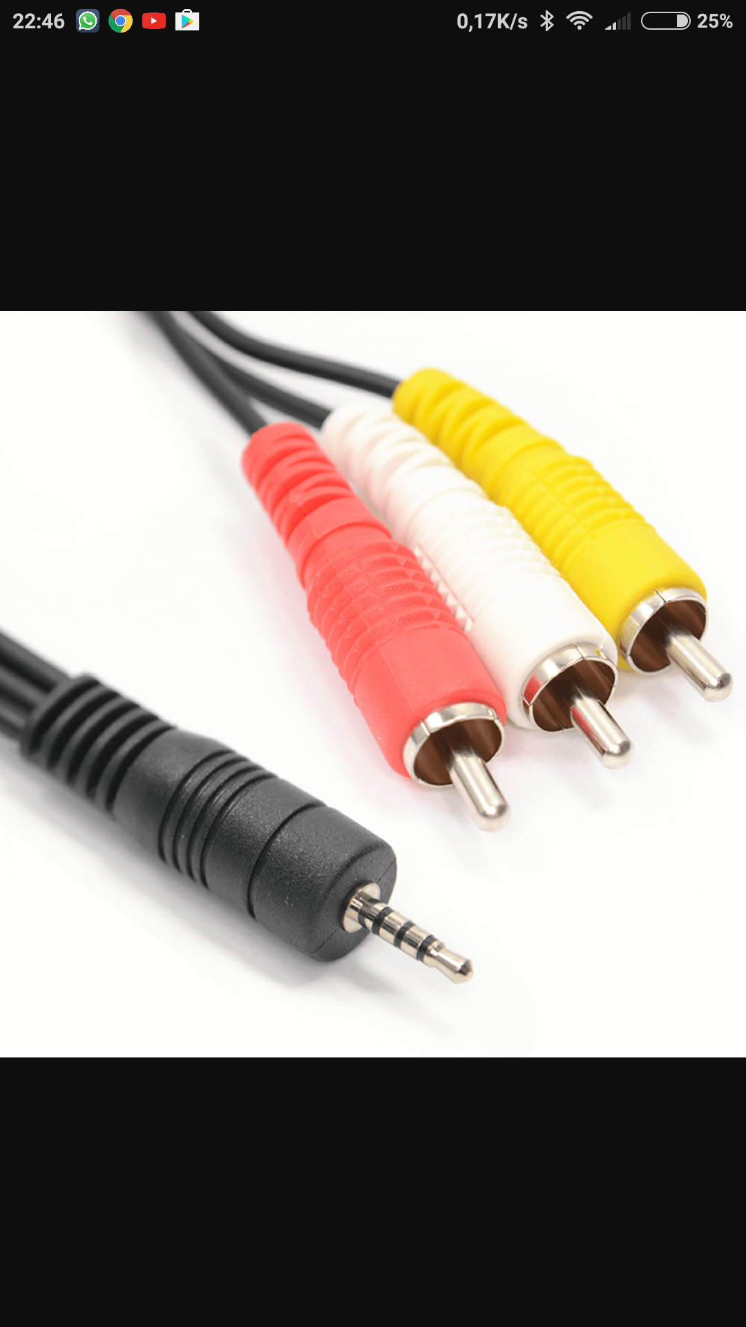

Debes tener un cable como estos :

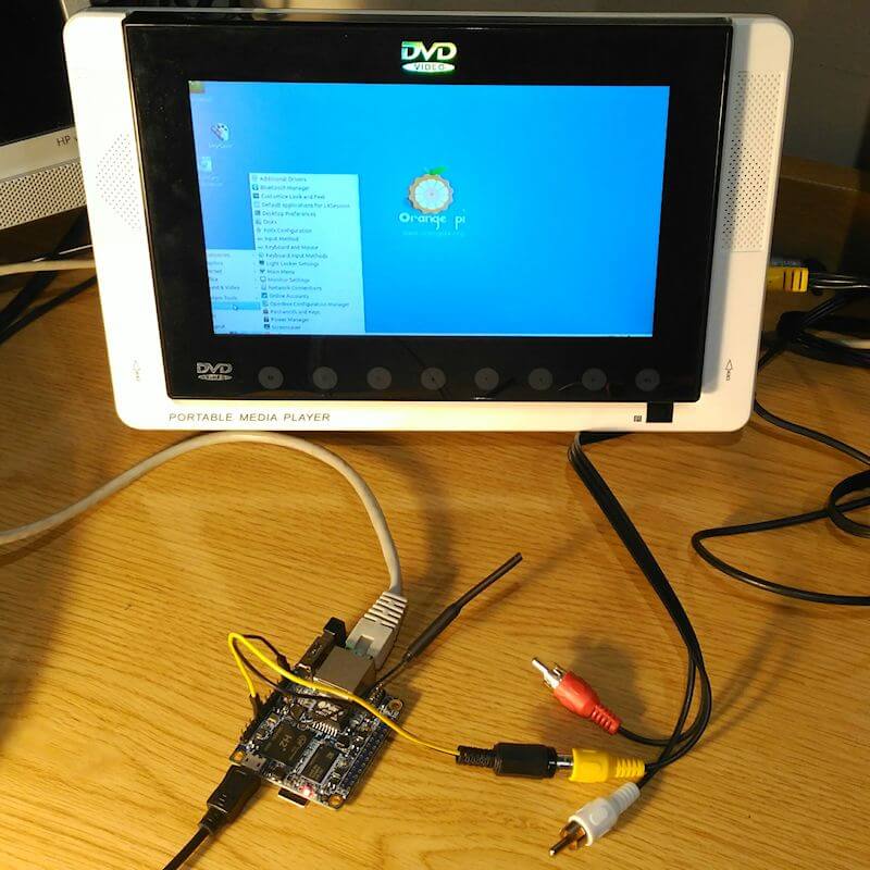

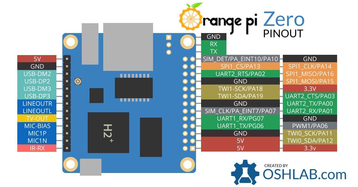

Y conectarlo al Pin 2 (GND) y al Pin 9 (TV-OUT)
Quedando algo parecido de la siguiente manera:
Ya verás que es facilísimo, el sistema operativo ocupará 1GB y poco así que con la tarjeta de 32 vas sobrado

Perdona @lolacooo
, exacto ese es el cable que necesitas , se llama RCA a Jack 3,5 mm , las salidas de Audio irían con el Pin 7 y 8 (LINEOUTR , LINEOUTL)

Entonces el audio va aparte no? Joe cada vez veo más difícil el tema de la salida de audio y vídeo..jaja pensaba q solo con un simple cable lo iba a conseguir!! Si consigues alguna foto pa hacerme una idea de lo del audio ahora jejeje..

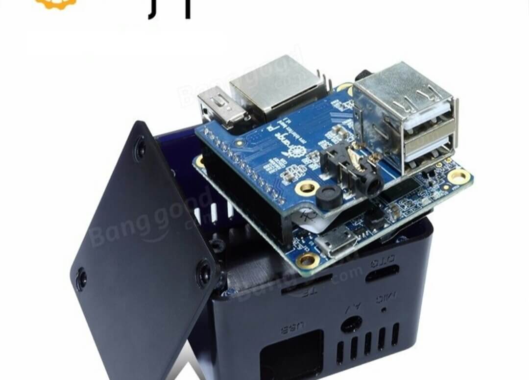

@Kike te comento que tengo tmb está placa de expansión..a ver si con esto se puede hacer más sencillo

Hay un video de youtube donde se explica claramente como conectar los cables, te lo paso.
https://youtu.be/DaorAVgsxW0

Gracias!! El polo positivo lo puse al pin 1 (3,3 v). El polo negativo al 9 por ejemplo (hay varios gnd). El agujero lo hice con una dremel. La verdad es que en su caja cerrada, con la placa de expansión, se calienta mucho.
