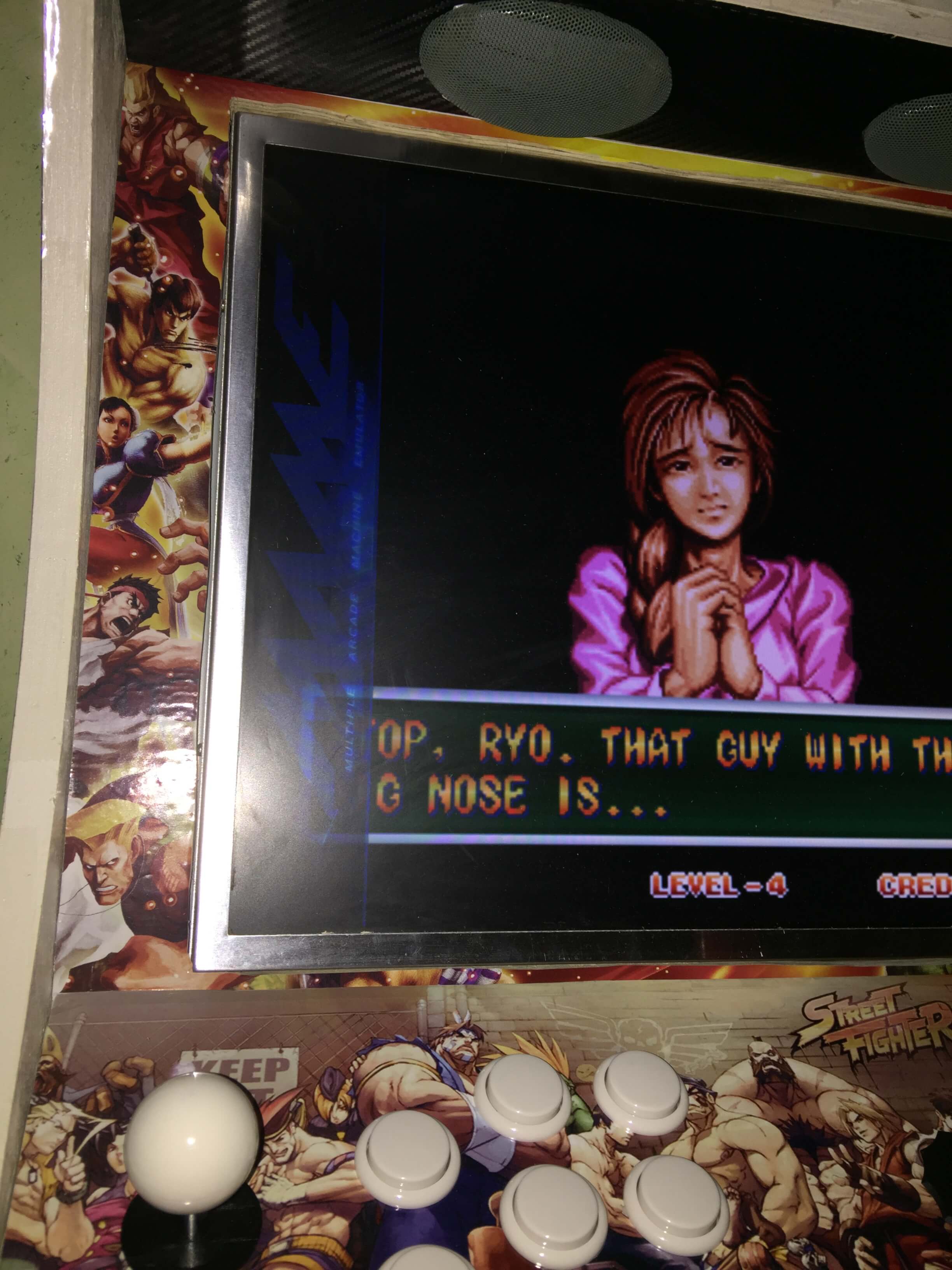

Buenas tardes. He estado mirando y buscando en el foro pero no he encontrado nada, o al menos no he sabido hacerlo.
A ver si me podeis ayudar:
Quiero eliminar esas barras laterales que salen, como se puede hacer?
Saludos y gracias por adelantadp

Anular esta linea y listo:
#input_overlay = "/opt/retropie/emulators/retroarch/overlays/borders/Mame.cfg"

Buenas.
Mira, sigue las instrucciones a partir del minuto 1:48 para entrar en el submenú "Onscreen Overlay". Una vez dentro solo tienes que poner la opción "Display Overlay" a OFF.
