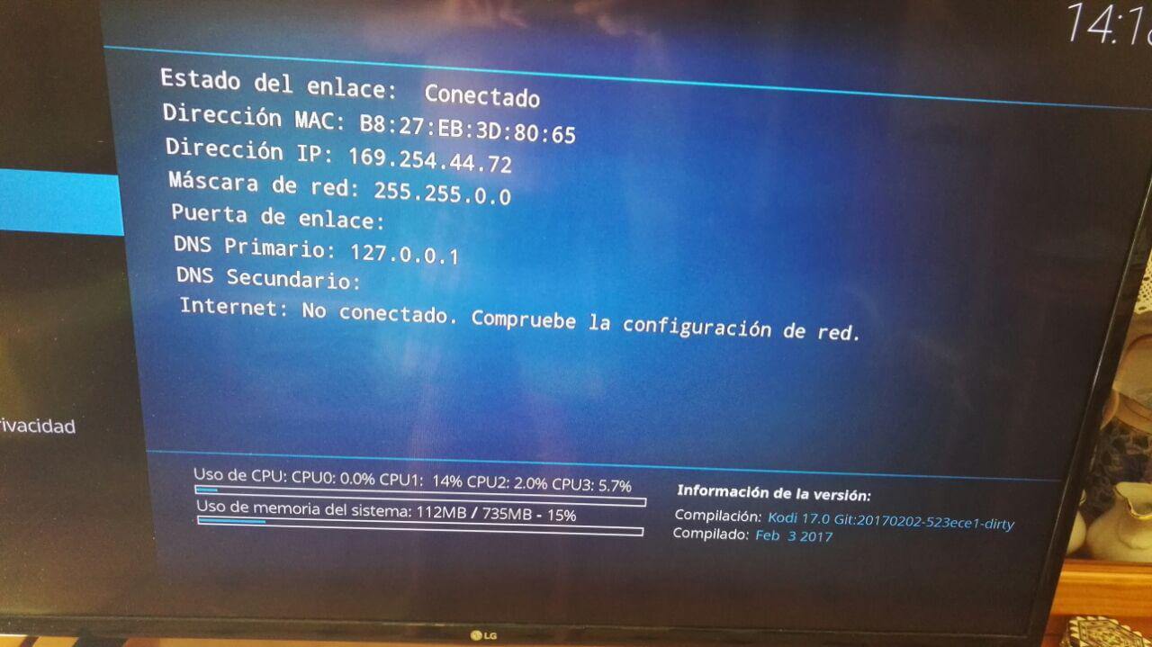

Me instale la imagen de Nayin de 64Gb y conecte la raspi por cable directamente al router y por alguna razón no tengo internet...no lo pilla...

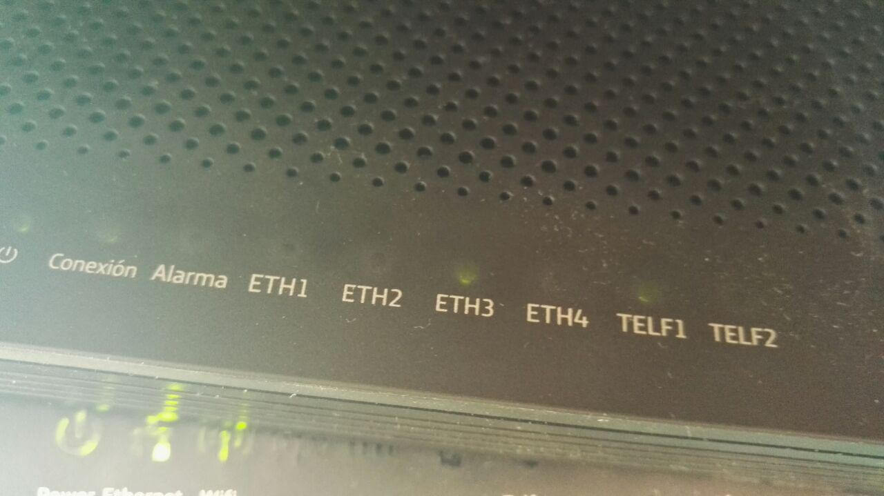

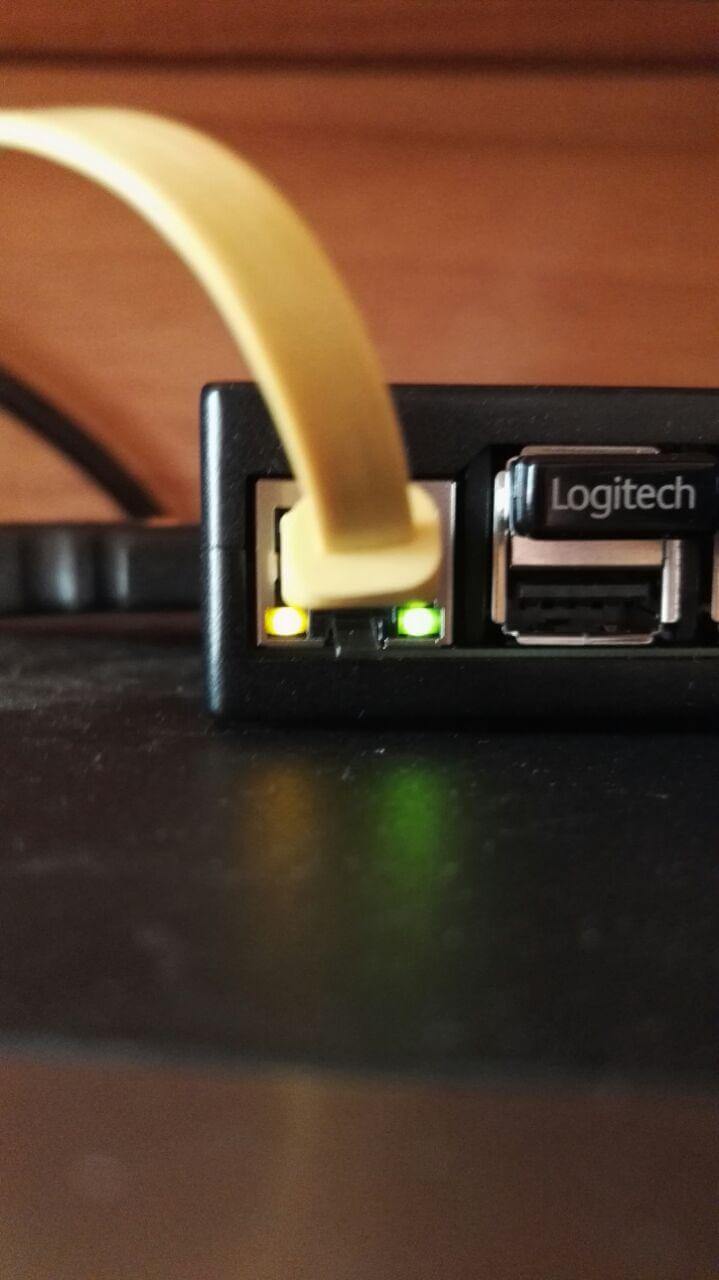

Mando unos pantallazos a ver si alguno puede ayudarme, estoy desesperado, he probado el puerto 1 y 3 (el que sale en la imagen) y nada.
Mil gracias

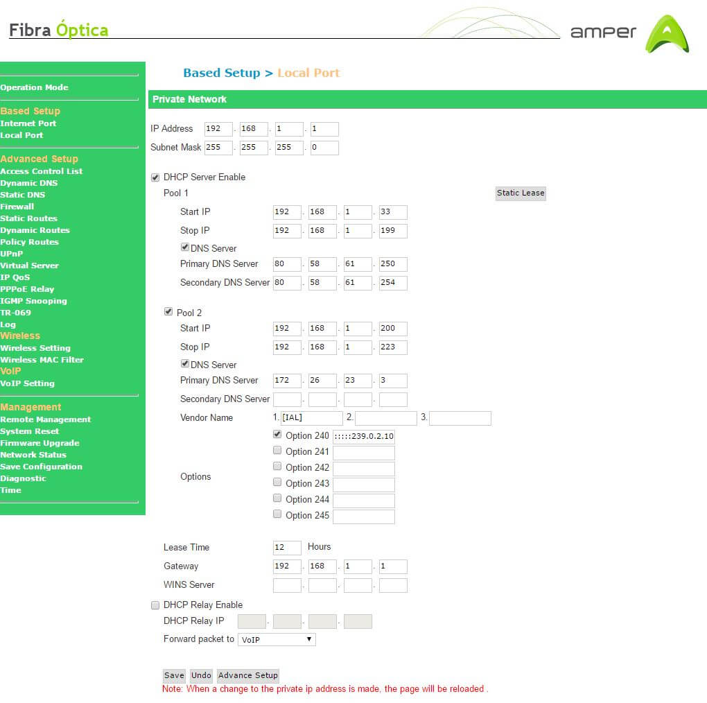

Comprueba que el servicio DHCP de tu router está funcionando correctamente. Parece que el router no es capaz de proporcionar IP. Prueba con otro cable, en otro puerto del router o a conectar otro dispositivo de red por cable... hay que ir descartando
Daviddtention
Mensajes: 18
Registrado: 27 Abr 2017, 23:49
Gracias por contestarme eneteache.
Pues he sacado un pantallazo...creo que lo de DCHP está bien.
