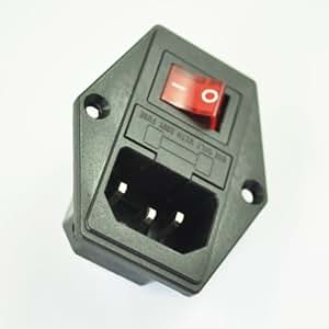

Si seguir como tenias pensado, quizá lo mejor sea incluir el adaptador de corriente dentro de la caja.
Cortas el cable micro-usb a los pocos centímetros del conector. Desmontas la caja del transformador y lo metes dentro de la caja (ojito con los cortos y la temperatura, tendrás que usar una lámina aislante) y sueldas los 2+2 cables, en la salida pones http://ecx.images-amazon.com/images/I/4 ... _QL70_.jpg Tambien puedes intentarlo sin desmontar el transformador, depende del espacio que tengas en la caja.

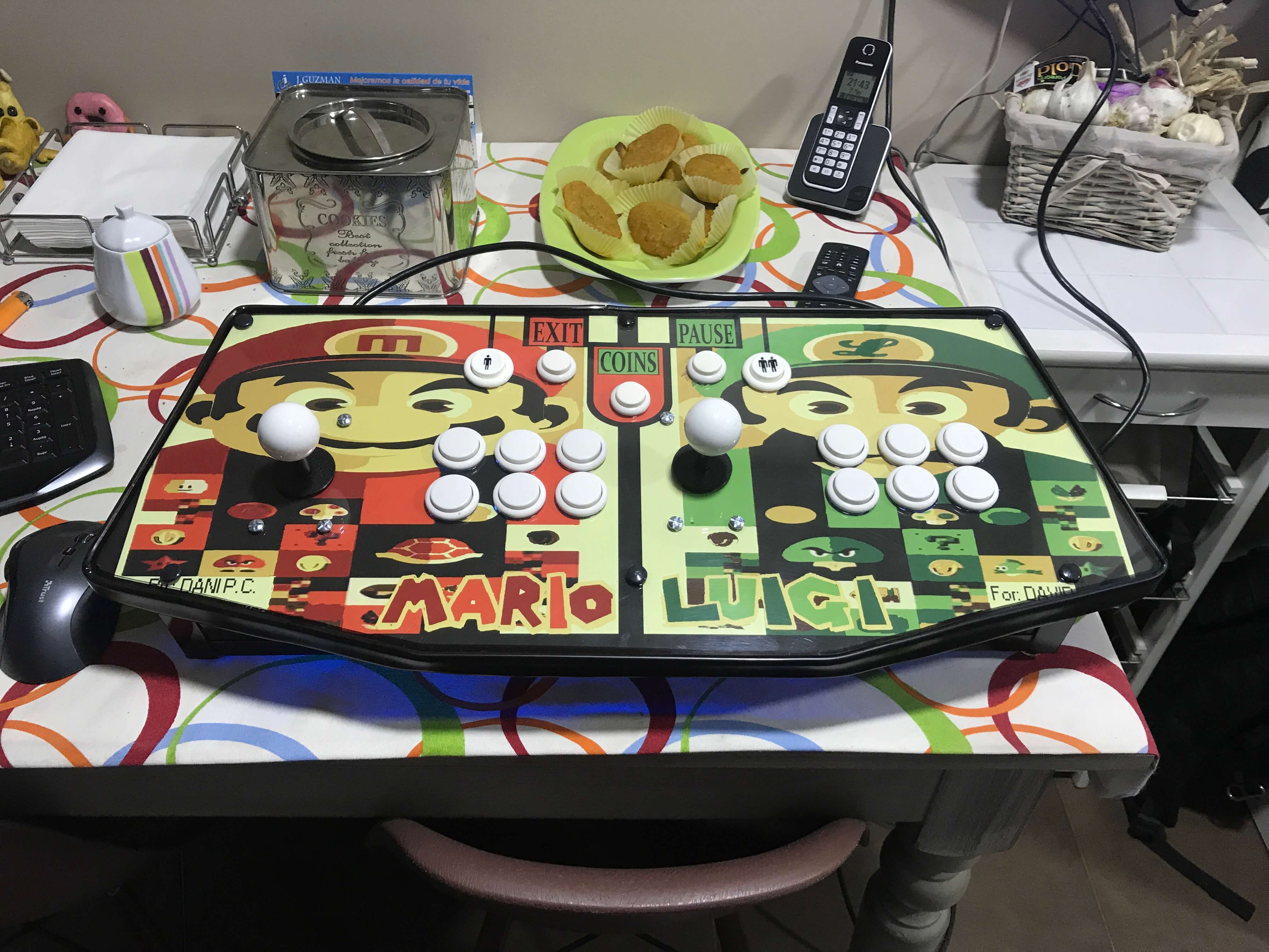

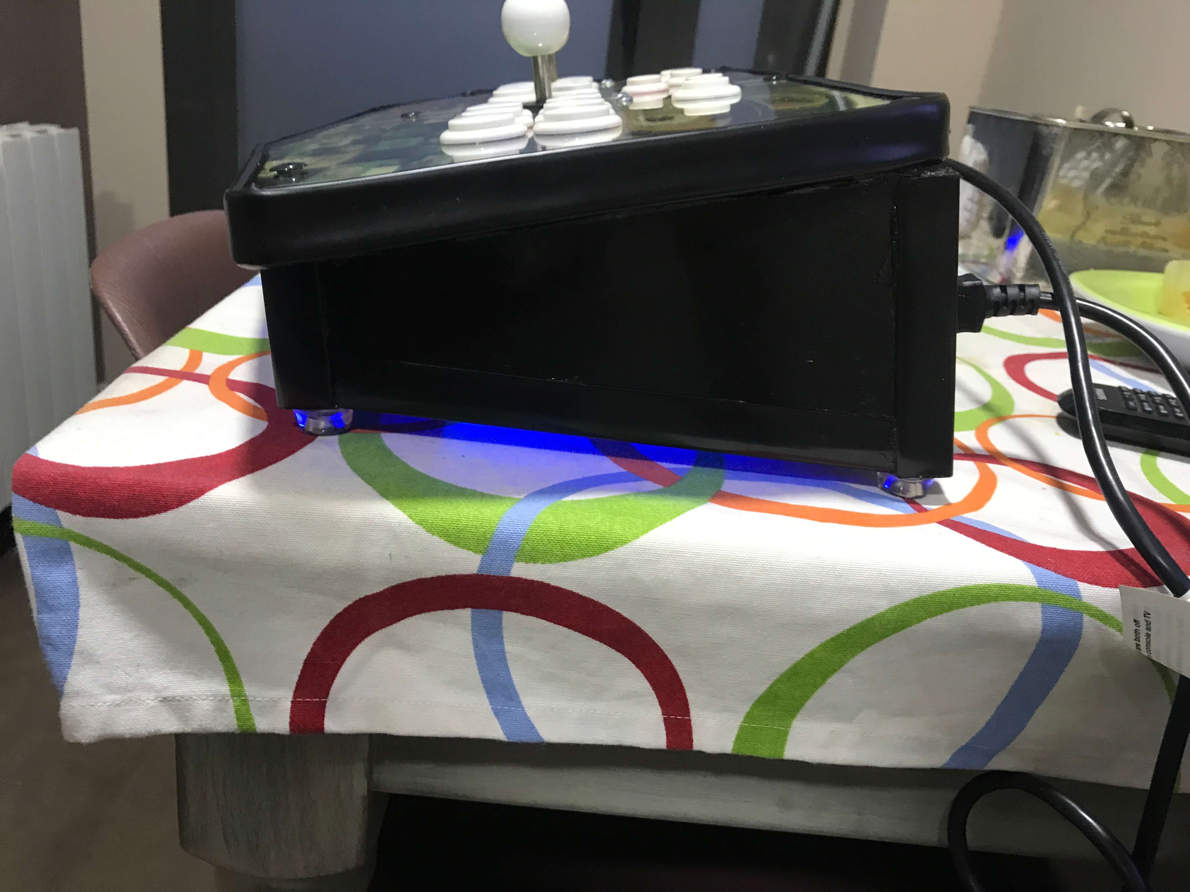

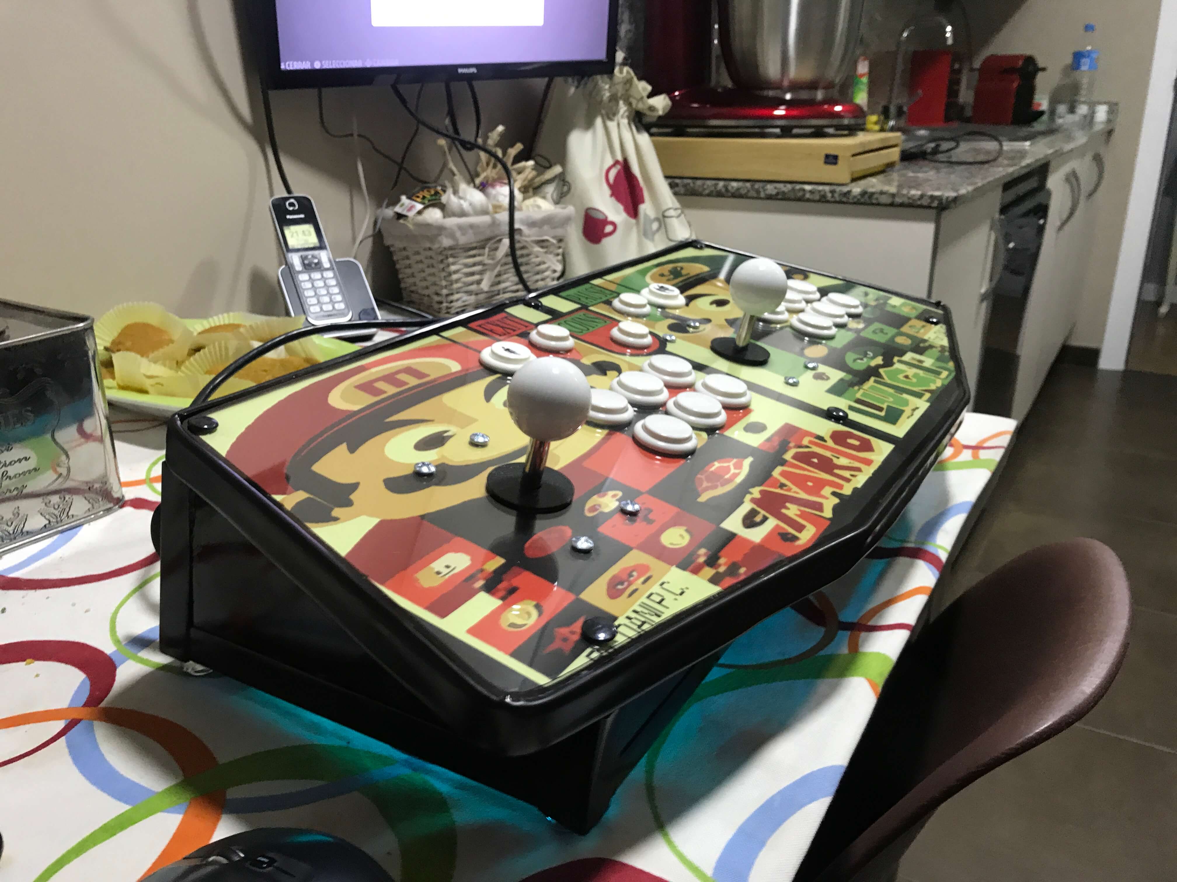

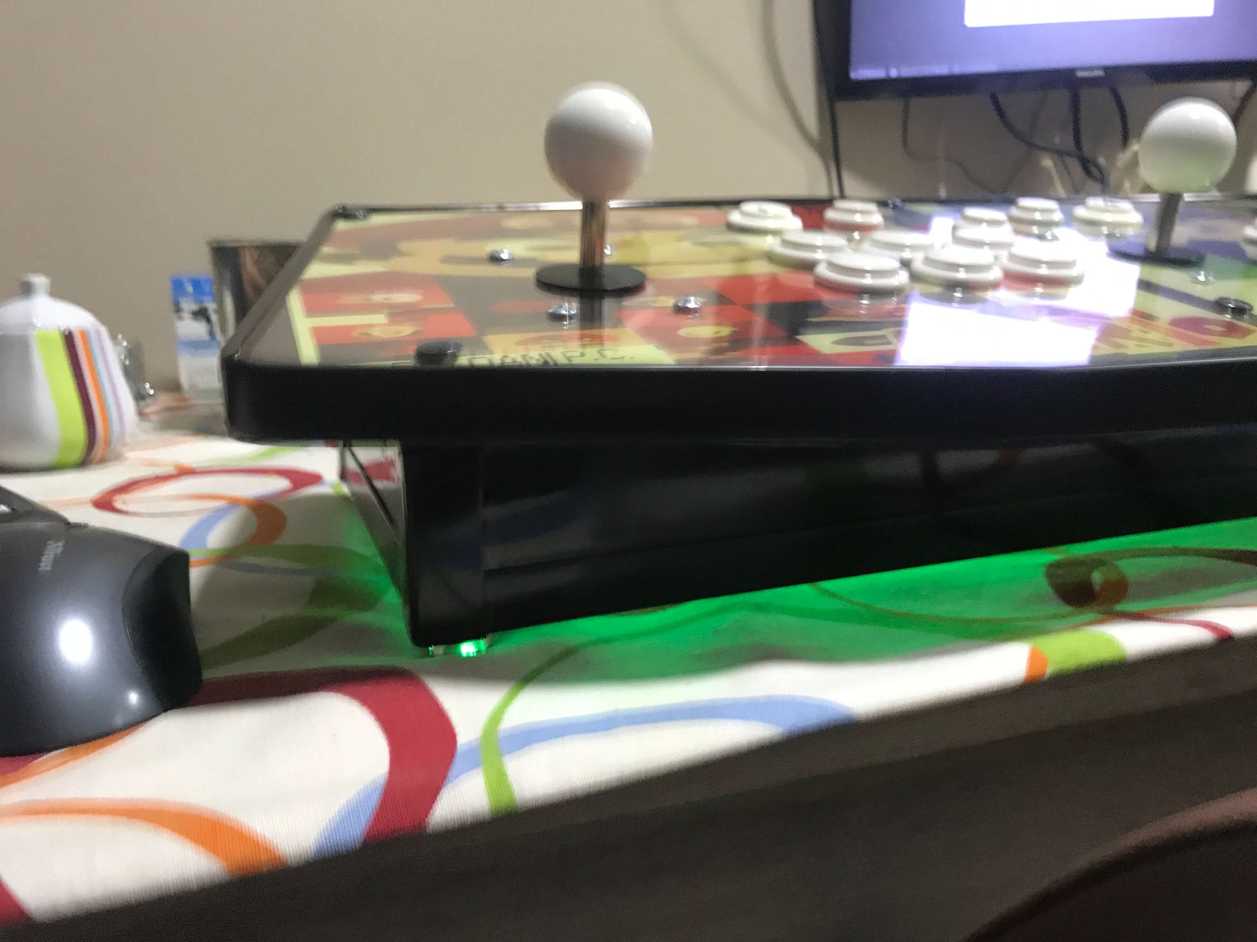

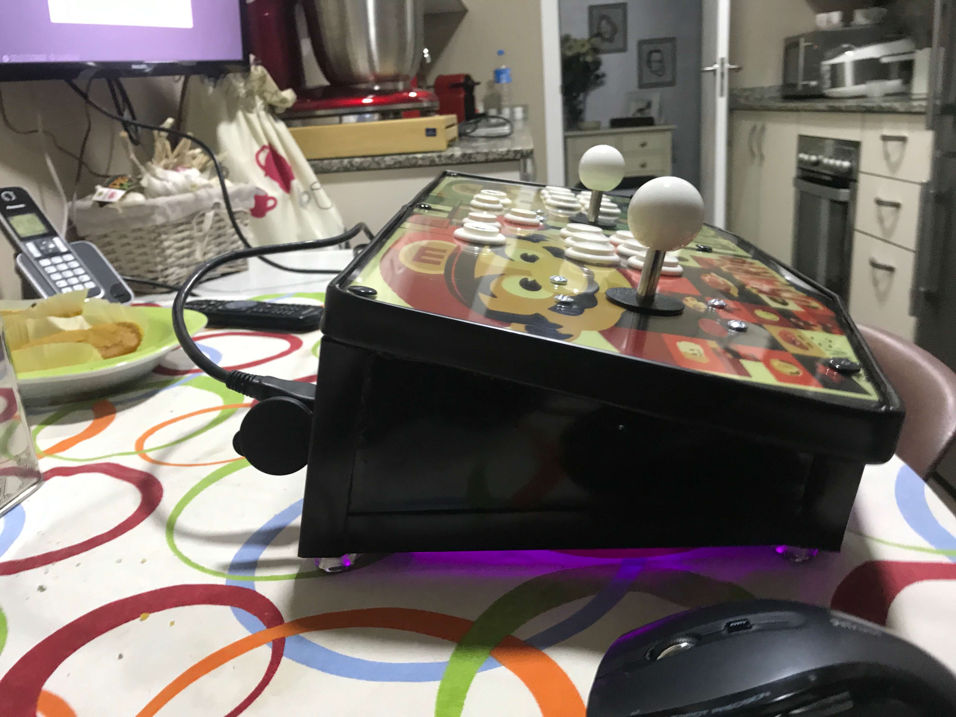

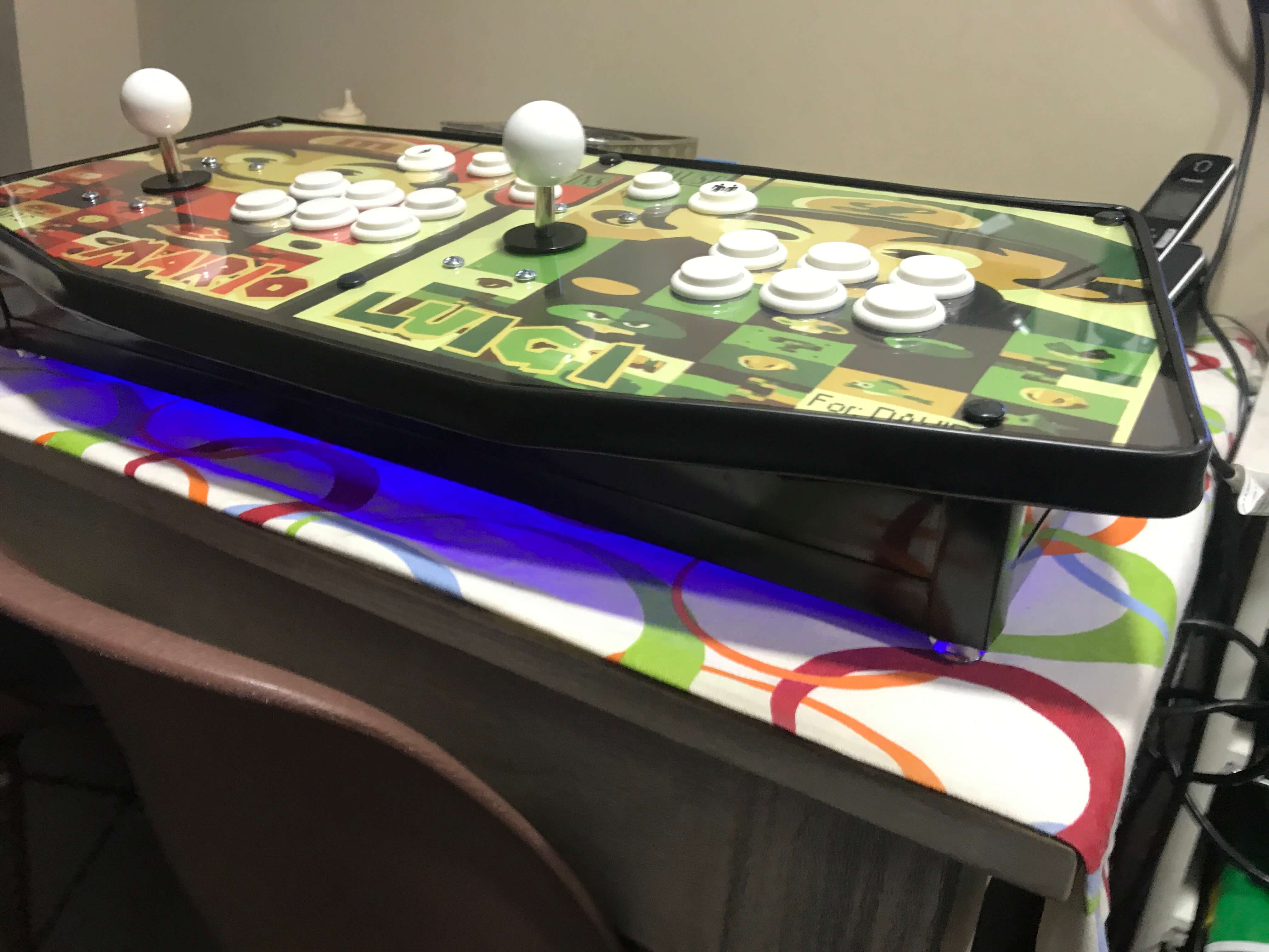

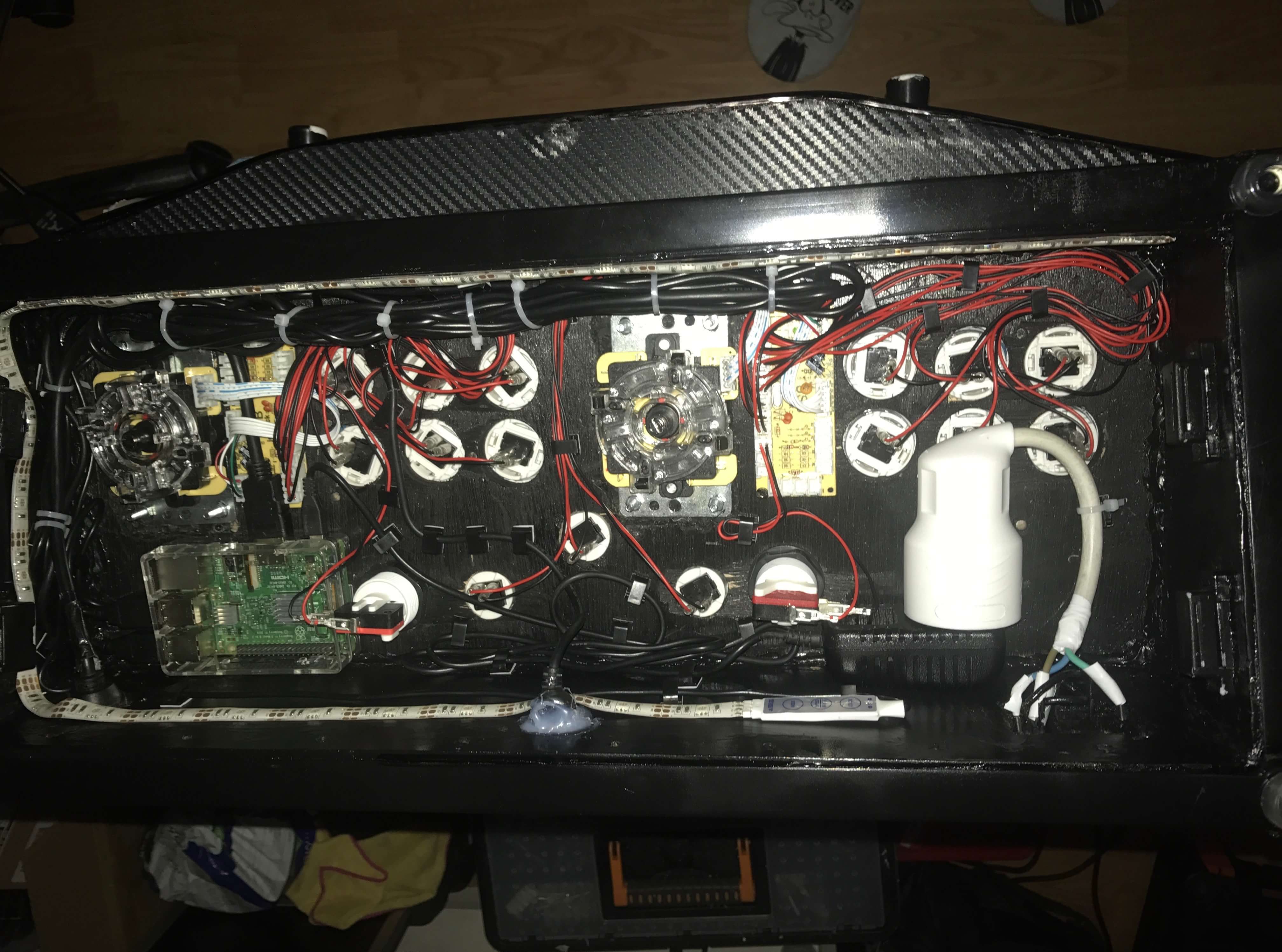

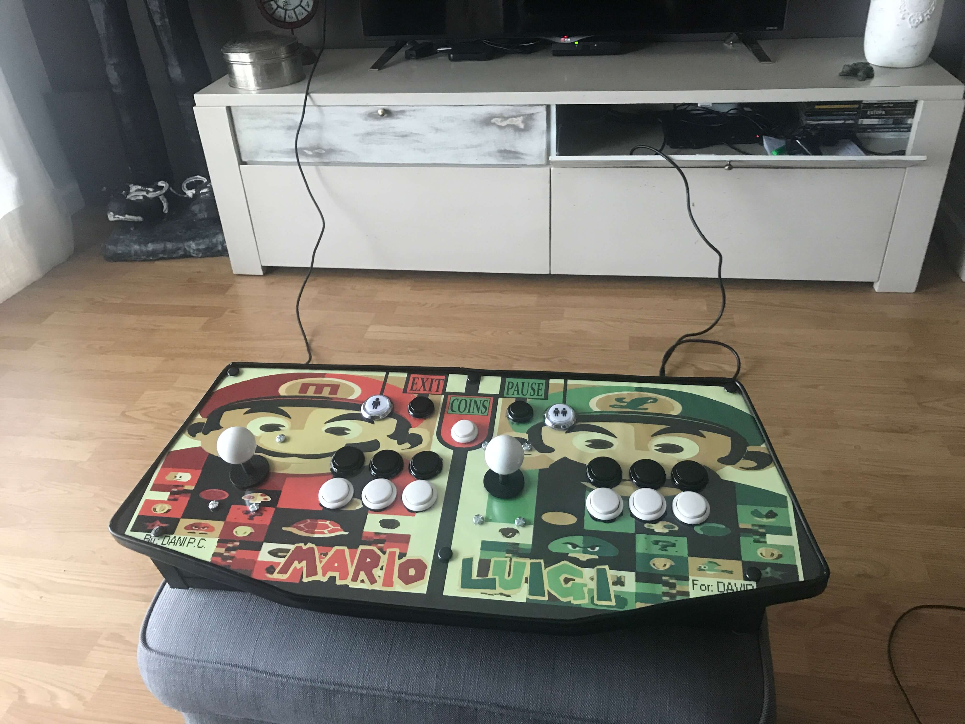

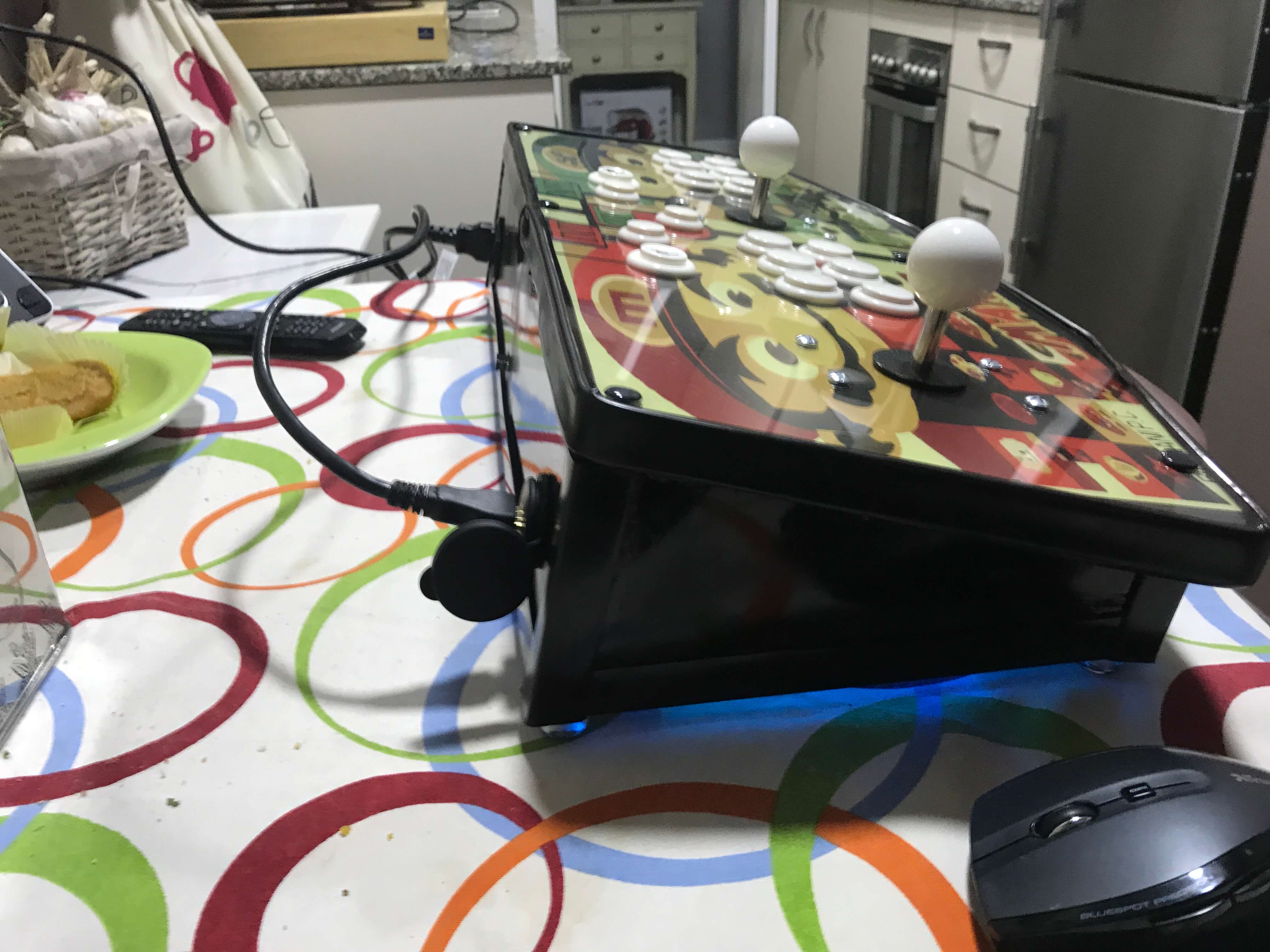

Yo he terminado la mía y me he arrepentido de no haberla hecho más alta ....la mía es de 10cm y 6cm .
Me ha entrado todo muy gusto,incluso le había puesto un led interior que iluminaba la base del mando,ya que la tapa es por la parte de abajo y es en metracrilato transparente. Pues tuve que quitar los led's ,porque me fastidió el HDMI externo y USB externo,ahora que he quitado los led's no ha vuelto ha fallar, posiblemente al estar tan pegado los cables,daba interferencias a los otros cables¡ una pena! Quedaba muy chulo
