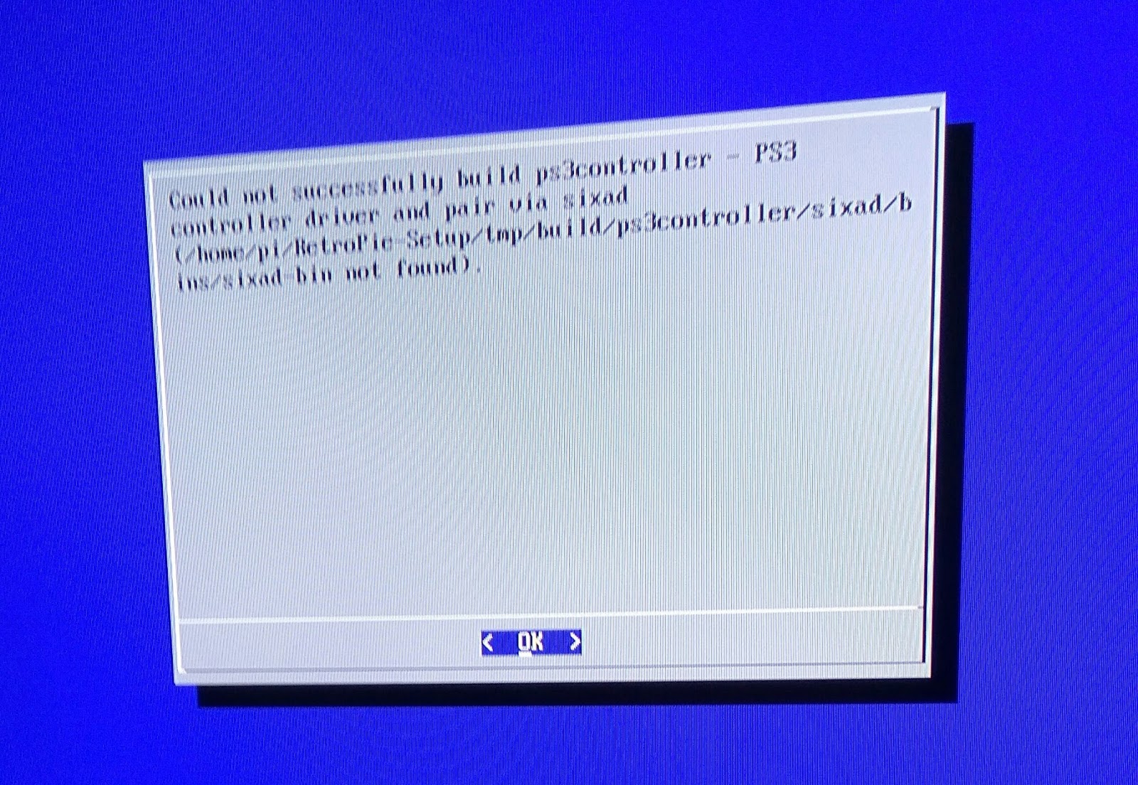

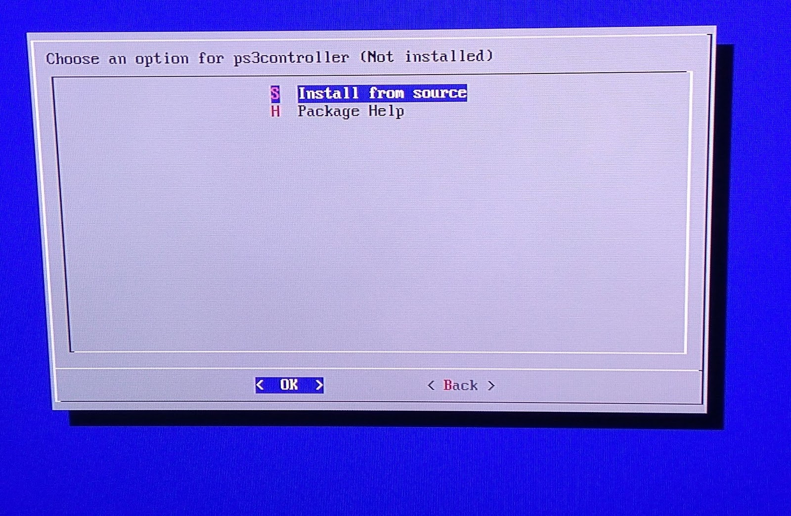

Tengo el siguiente problema, en la ultima versión 4.2 de retropie no consigo instalar el driver de ps3, para poder usar mi control alternativo shanwan por bluetooth.
En versiones anteriores como retropie 4.1 no tuve ningún drama.

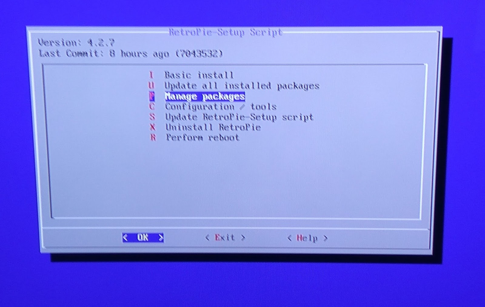

el "RetroPie-Setip Script" esta actualizado a la 4.2.7

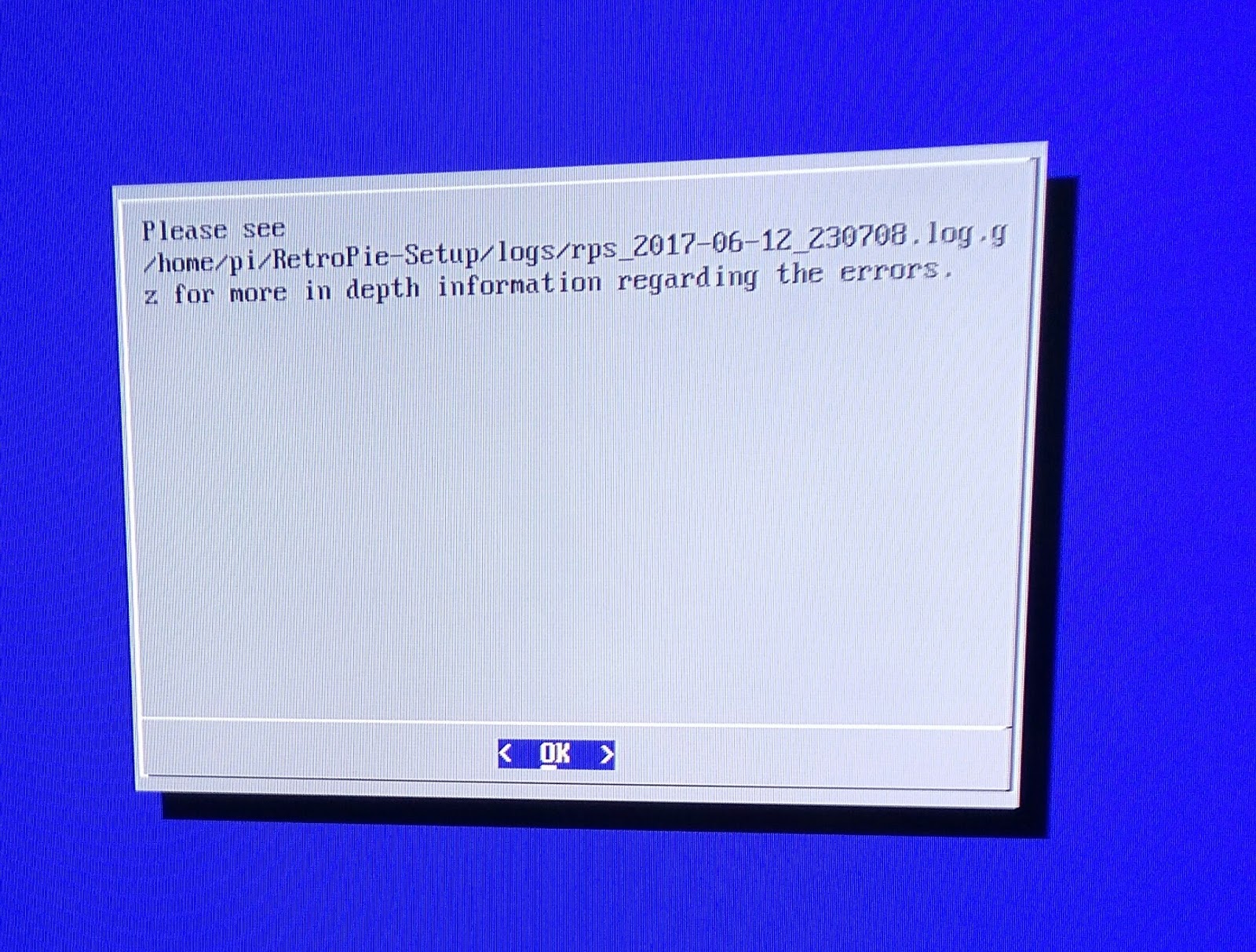

Dejo todos los pasos que e seguido junto con el log del error
Log started at: Mon 12 Jun 23:07:08 UTC 2017
Installing dependencies for 'ps3controller' : PS3 controller driver and pair via sixad
/home/pi/RetroPie-Setup/tmp/build/ps3controller /home/pi
Getting sources for 'ps3controller' : PS3 controller driver and pair via sixad
git clone --recursive --depth 1 "https://github.com/RetroPie/sixad.git" "/home/pi/RetroPie-Setup/tmp/build/ps3controller/sixad"

Could not successfully build ps3controller - PS3 controller driver and pair via sixad (/home/pi/RetroPie-Setup/tmp/build/ps3controller/sixad/bins/sixad-bin not found).
