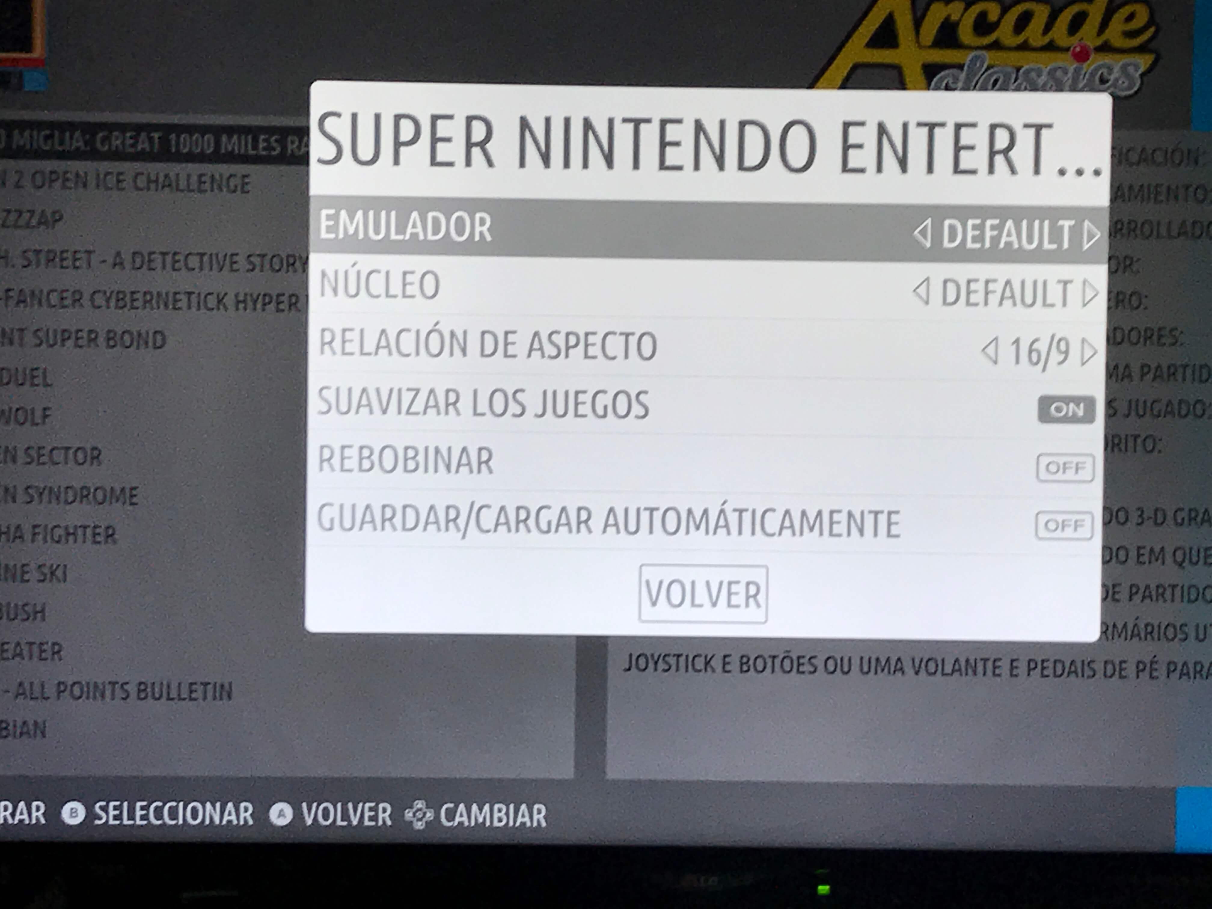

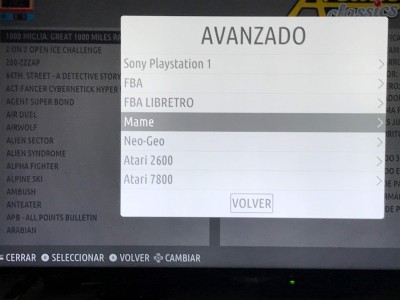

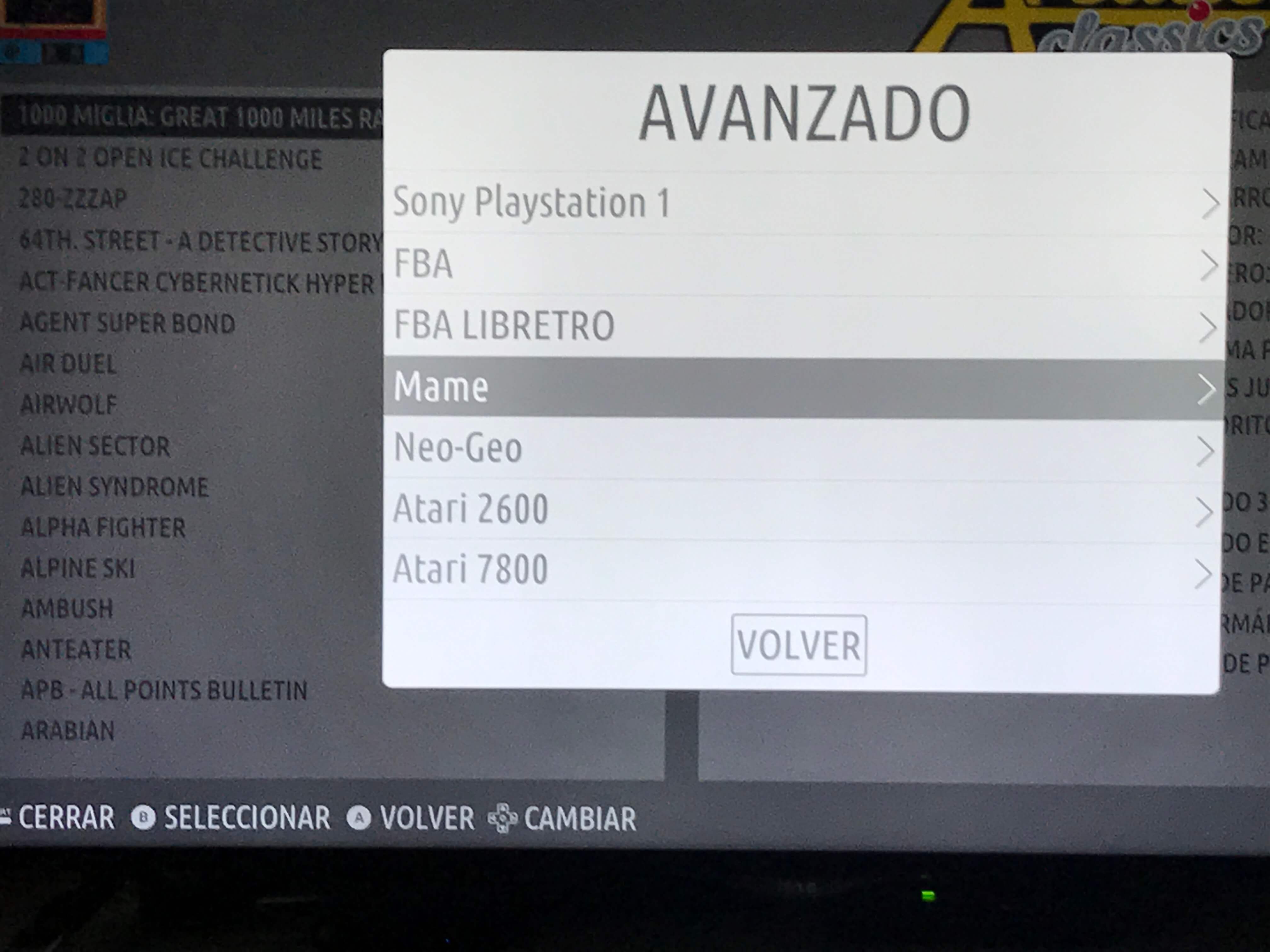

He probado con varias imágenes de recalbox,ahora estoy con la imagen de Batocera de 64gb.
¿ se tiene que tocar algo en la configuración avanzada de los juegos? Te dejo unas imágenes de ejemplo

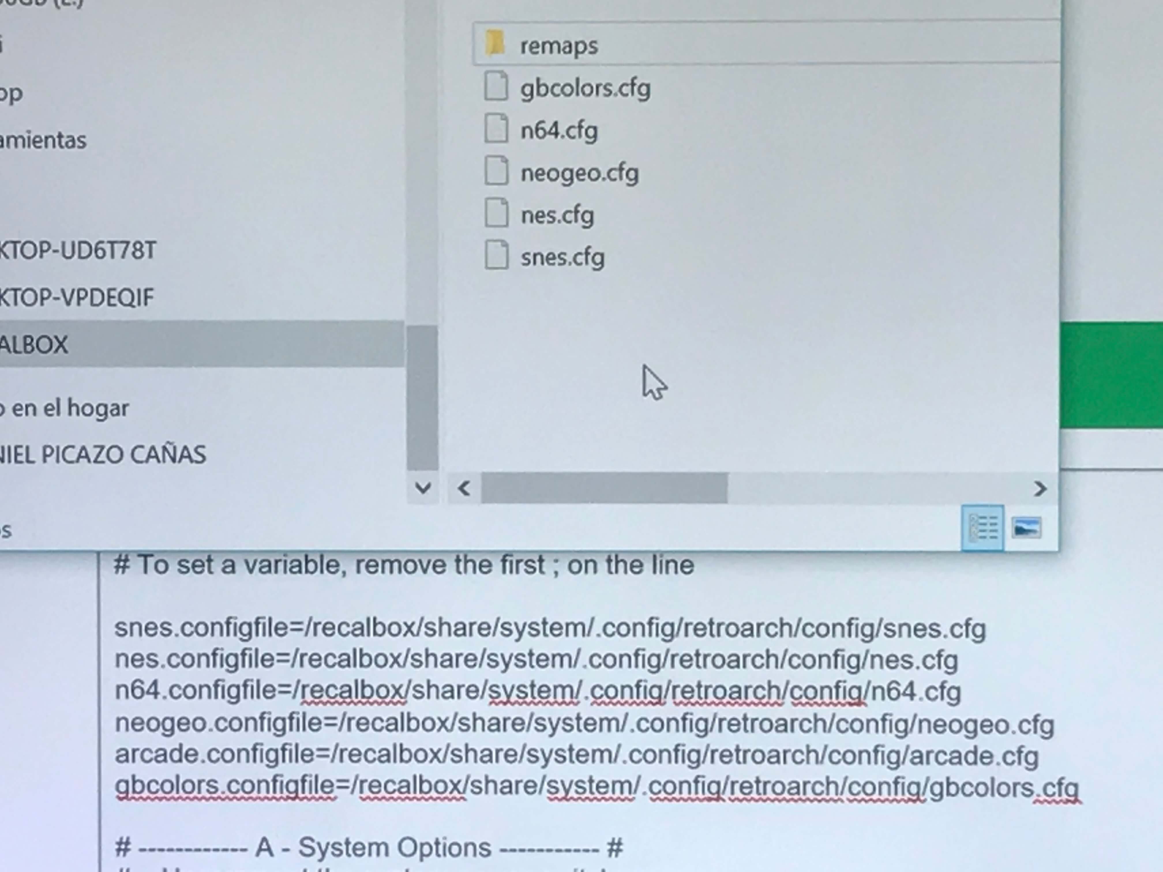

Alguien me puede decir si los estoy haciendo mal o bien...
Quiero configurar todos los emuladores..
Muchas gracias!!!

A ve a ver... que acabo de ver algo raro en las configuraciones que estás haciendo. Te vuelvo a poner el ejemplo que te puse el otro día:
nes.configfile=/recalbox/share/system/.config/retroarch/config/nes.cfg
nombre que tiene puesto recalbox a la consola, en este caso nes
Ruta donde teníamos el archivo de la configuración nueva a la que le cambiamos el nombre
Nombre que tú le has puesto al archivo, en este caso, le pusimos nes
He visto que la ruta que pones en la consola de la game boy color no es la correcta.
Tu tienes puesto "gbcolors.configfile=/recalbox/.....gbcolors.cfg"
Te recuerdo, como te lo he puesto en el ejemplo, que el primer "gbcolors" que escribes en el código NO ES EL NOMBRE QUE TU LE HAS PUESTO al archivo cfg, sino que ES EL NOMBRE DE LA CARPETA QUE TIENE RECALBOX POR DEFECTO, en ese caso es "gbc". El último gbcolor.cfg que escribes, si tiene que ser el nombre que tu le has puesto.. No se si me explico... Bueno, prueba a ver, pero vamos que casi seguro que es por eso.

Todos ..
Tengo bien emulados: snes,nes,neogeo y n64.
Pero cuando quiero añadir otro ,por ejemplo gam gear,no me lo guarda.

O estoy ciego o no veo el error....Chipi escribió:A ve a ver... que acabo de ver algo raro en las configuraciones que estás haciendo. Te vuelvo a poner el ejemplo que te puse el otro día:
Yo pongo el nombre que le he asignado:" gbcolors" y la ruta del archivo sería esta;
gbcolors.configfile=/recalbox/share/system/.config/retroarch/config/gbcolors.cfg
Esto es lo que puesto yo en la carpeta " recalbox" ( gbcolors) ,creía que podías poner el nombre que quisieras
No no!! a ver, pongo otra vez tu ejemplo
gbcolors.configfile=/recalbox/share/system/.config/retroarch/config/gbcolors.cfg MAL
gbc.configfile=/recalbox/share/system/.config/retroarch/config/gbcolors.cfg BIEN
Como te he comentado arriba (mira bien :P) El primer nombre que pones No es el que tu le pones, es el nombre original que le pone recalbox a la carpeta de gameboy color y es GBC no GBCOLORS. El nombre que tu le pones es al archivo (GBCOLORS) es el que pones al final de la linea de código
Las carpetas originales de recalbox no las toques, sino la puedes liar!
:mareado
:mareado
