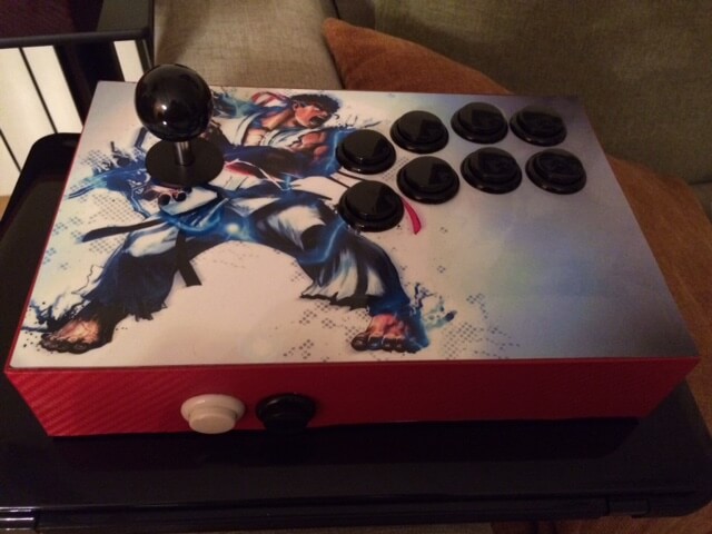

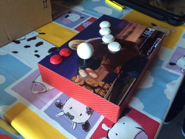

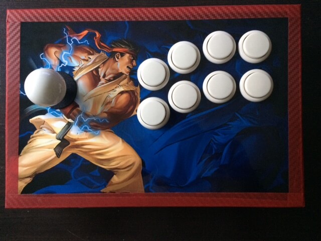

Buenas, yo he hecho unos cuantos ya con DM pero de 16mm para que así tenga consistencia.
En cuanto a que en el Leroy te cortan la madera a medida es cierto, pero tiene unos mínimos de largo y de ancho, para el tablero principal no tendrás problema, pero para los laterales, frontales y posterior te tocará hacer algo a mano seguro.
Es un poco laborioso pero el resultado merece la pena. Os dejo una foto de algunos de mis proyectos:
