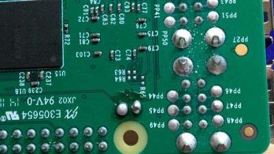

Hola a todos, soy nuevo aquí y estoy empezando también con la Raspberry Pi3. Tengo un problemilla y quería postearlo aquí por si alguien me pudiera echar una mano.

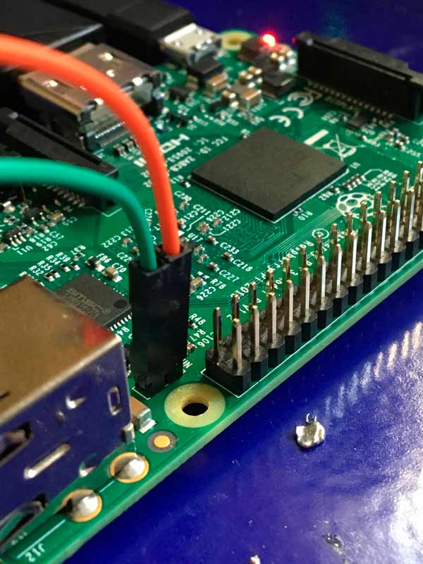

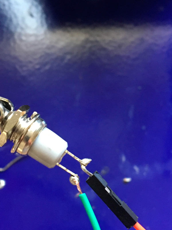

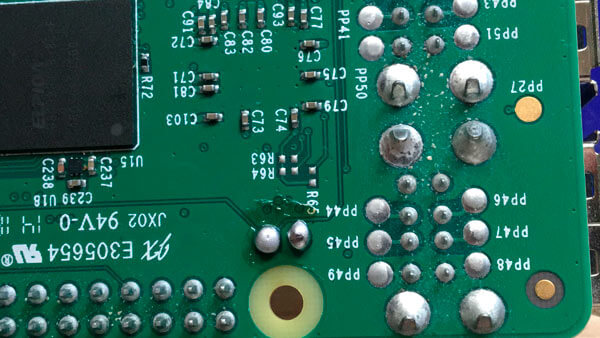

Resulta que quiero poner un botón de reset y para ello he soldado dos "pines" a las conexiones de Run (pic1). Por otro lado he soldado dos cables macho-hembra a las patillas del botón (pic2). Cuando enchufo la Raspberry al cable de alimentación me arranca sin problemas. Luego conecto los cables a los pines (pic3) y la Raspberry se apaga por completo. Si, con los cables conectados, aprieto el botón y lo dejo presionado la Raspberry arranca de nuevo sin problemas pero en cuanto suelto el botón se vuelve a apagar. Si desconecto, por ejemplo, el cable rojo (pic4) la Raspberry arranca, pero en cuanto conecto el cable rojo se vuelve a apagar.

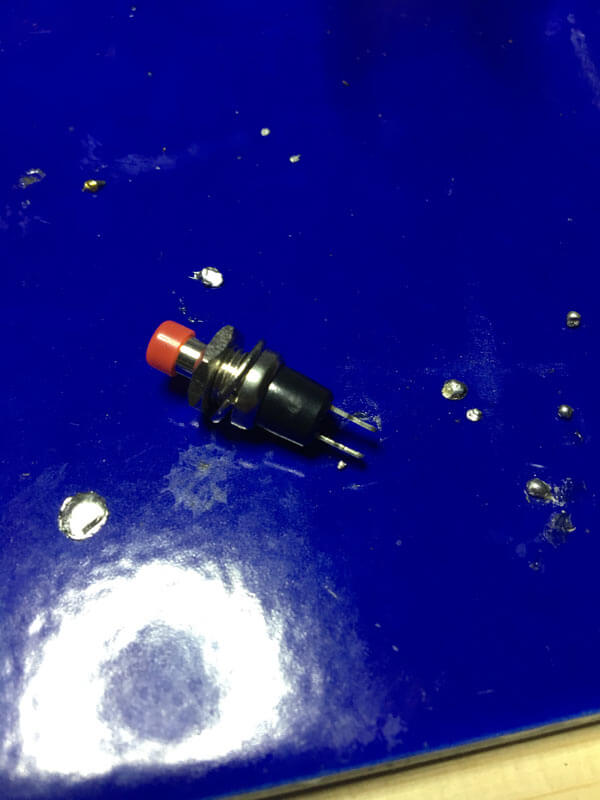

Adjunto una foto también del botón que utilizo por si es de ayuda (pic5), en la tienda me dijeron que con ese valía perfectamente.

Ok, ya está solucionado. El problema es el botón que tenía yo que es del tipo NC (normally closed) cuando lo que yo necesito es del tipo NO (normally open).
Pirossi
Mensajes: 503
Tanaan escribió:Ok, ya está solucionado. El problema es el botón que tenía yo que es del tipo NC (normally closed) cuando lo que yo necesito es del tipo NO (normally open).
exacto, los botones normales de las recreativas, que vienen con switch, tienen 3 patillas, uno para masa y los otros 2 depende de donde lo conectes sirve para usar como normally closed o normally open asi que estan muy bien, por si no quieres pillar uno especifico que solo sea normally open.
para los botones de los mandos de las recreativas tambien se ponen en modo Normally open.
se conectan el pin de masa y el pin NO
os dejo una magen para que veais como funciona por dentro.
lo que necesita es conectarlo en NO para detectar cuando se pulsa.
