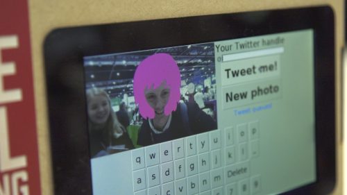

Y hablando de proyectos similares, no conocía "La PI que todo lo ve"
https://www.raspberrypi.org/learning/the-all-seeing-pi/

Estaba pensando en 10 pulgadas, sobre 100 euros.
Gracias por el nuevo enlace. No es mi idea publicar la foto en twitter pero sacaremos ideas. ;)
