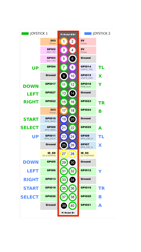

Tras pensar el tema, he decidido comprar unos cables DU PONT macho hembra, alargar los que vienen con los botones y palancas y configurar ambos playes por los puertos gpio de la raspberry.
Alguien le suena algún tutorial? alguna experiencia de alguien que lo haya hecho así? Os a funcionado bien?

Hola kiko
Yo tengo el mismo problema que tú. Has podido solucionar el asunto del segundo player? A mí también me recomendaron conectar en gpio. Haré una prueba a ver que tal...

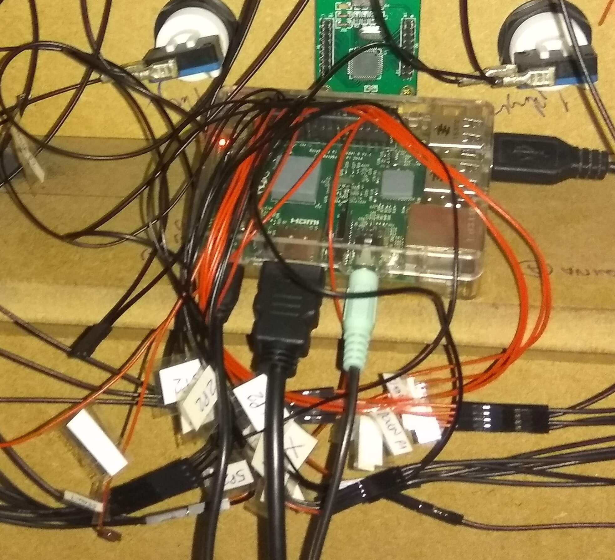

Hola Roger.
Compre cables DUPONT (para alargar los de botones y mandos) por el aliexpress y he realizado conexión por puertos gpio de la Rasp.
Funciona bien. Lo que pasa es que tengo que aprender a asignar funciones a los botones de EXIT y PAUSA para que el Exit, salga del juego y vaya al menú principal de la Recalbox y el pause pare la partida.
No lo se hacer, tendré que investigar a ver si lo logro.
