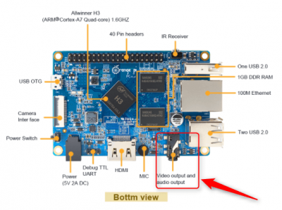

Pues en principio no debes tener problema siempre que los altavoces tengan de conector un jack de 3.5.
Tengo que decir que con la OpiPC que tengo no he probado ese puerto que te muestro para escuchar el sonido, pero en la raspberry 2 los auriculares funcionan muy bien.
https://ibb.co/mwW1fF

Eso dependerá del sistema operativo que utilices...
Por ejemplo en openelec, solamente debes ir a las opciones y cambiar el canal de audio de HDMI al que corresponde el jack.
La imagen es de kodi en PC pero para que te hagas una idea de donde está.
