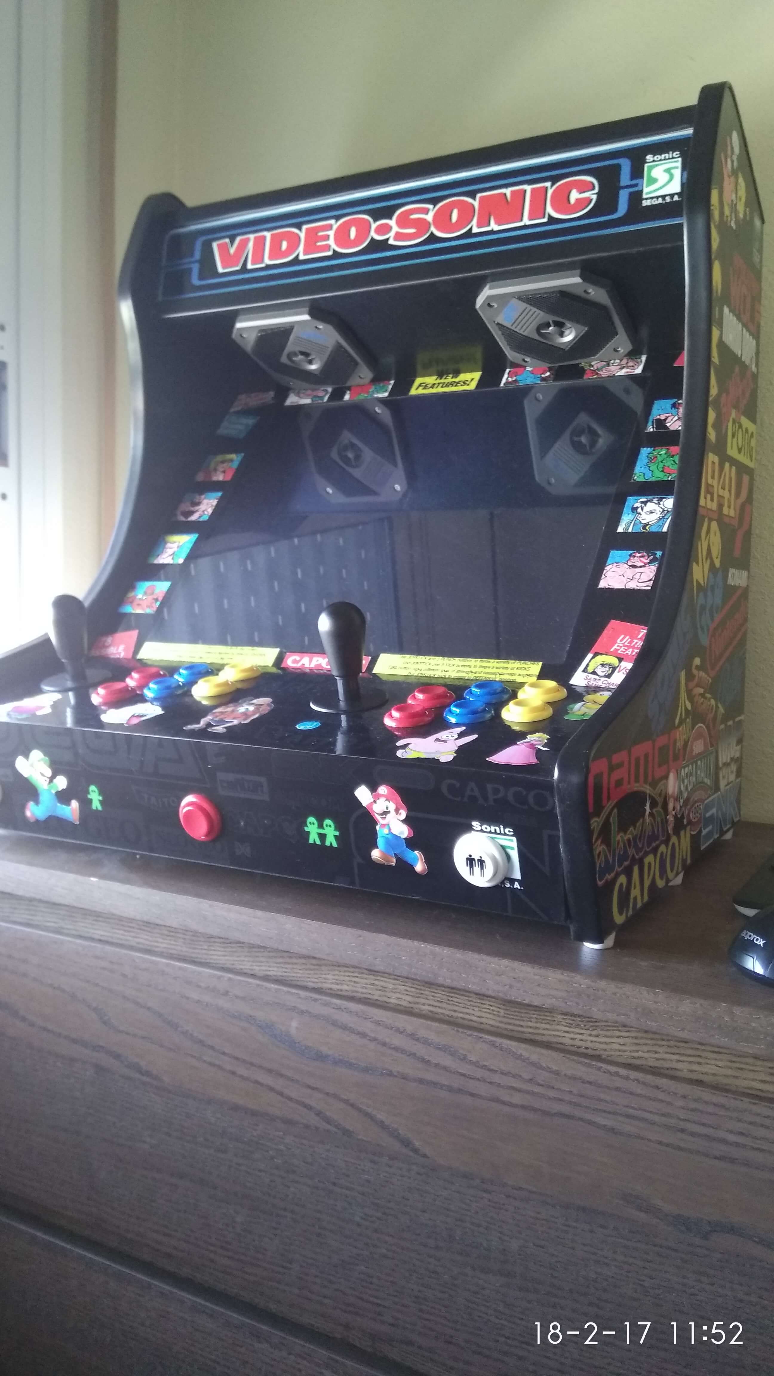

Diego3567 escribió:algun plano que tengan para las medidas de la maquina algo como un bartop? para pantalla de 19 a 21?
Yo me hice una bartop con un monitor de 21 panorámico. Tengo un plano con las medidas y plantilla para los vinilos. Si quieres mándame un privado y te lo mando por email tanto el plano como la plantilla y alguna foto del acabado final.

@Diego3567 ya te mandé el email. Cualquier cosa me dices.
Si alguien más está interesado que me lo diga y le paso información.

rpania
Mensajes: 47
Registrado: 18 Feb 2017, 14:02
Muy guapa la bartop,,,
Por cierto, ¿que modelo de palanca jostick le has puesto?, veo que no son los tipicos que pone todo el mundo.
