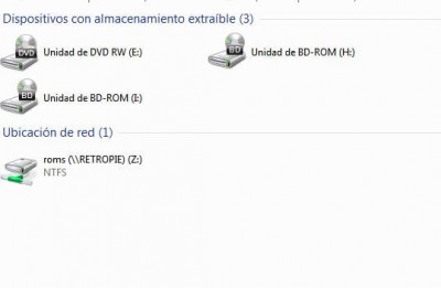

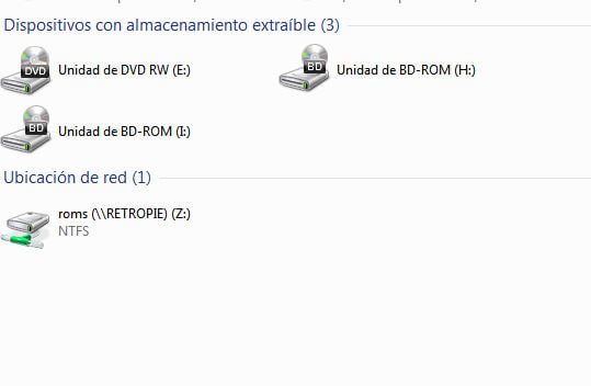

Para mi lo mas rapido es meterme en la unidad de red ,previa descarga de la Rom,me es mas rapido y facil asi
axterix
Mensajes: 22
Registrado: 25 Ene 2017, 00:49
a mi me sale en el apartado red, el icono necesario
