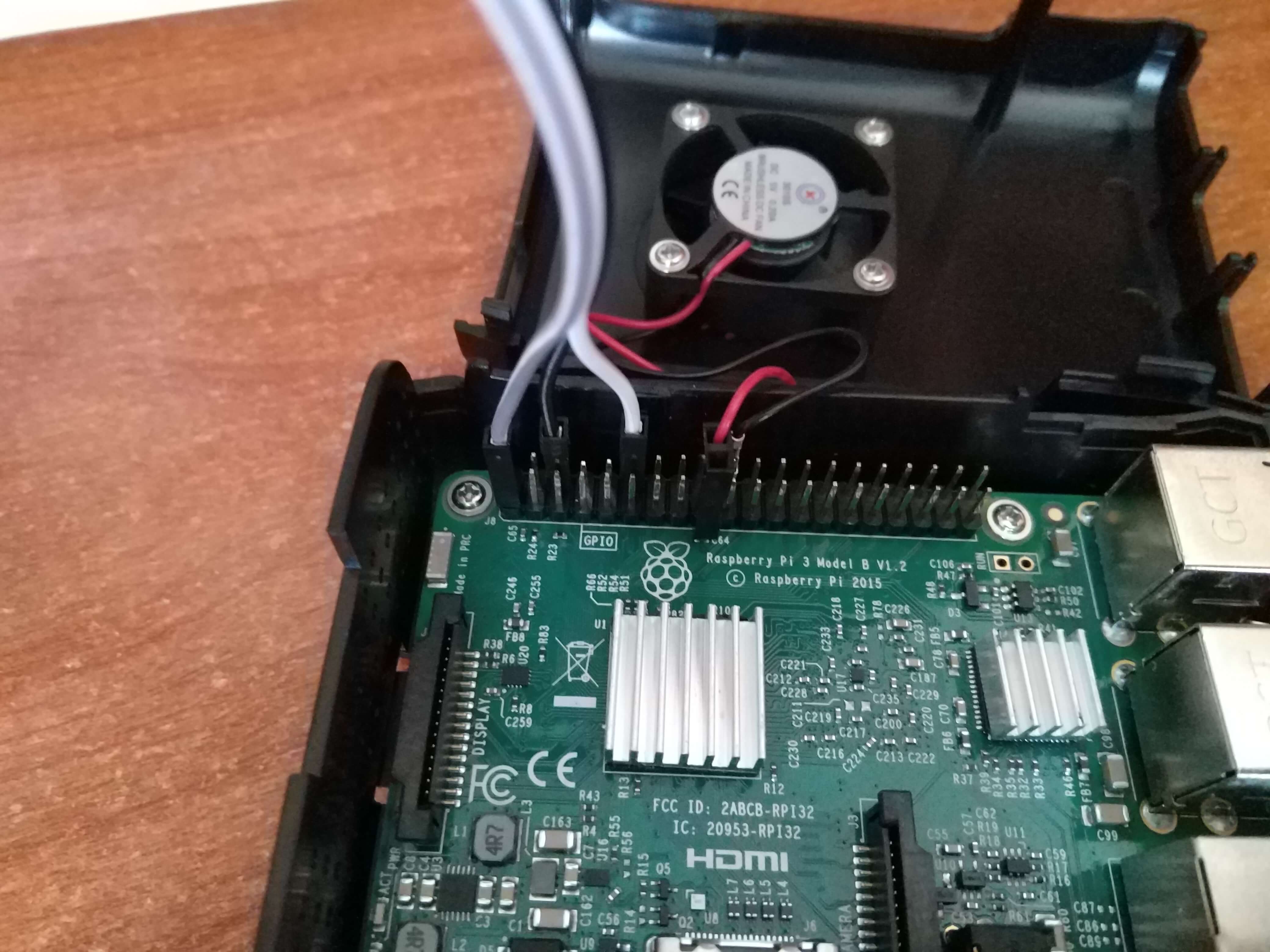

Buenos días,

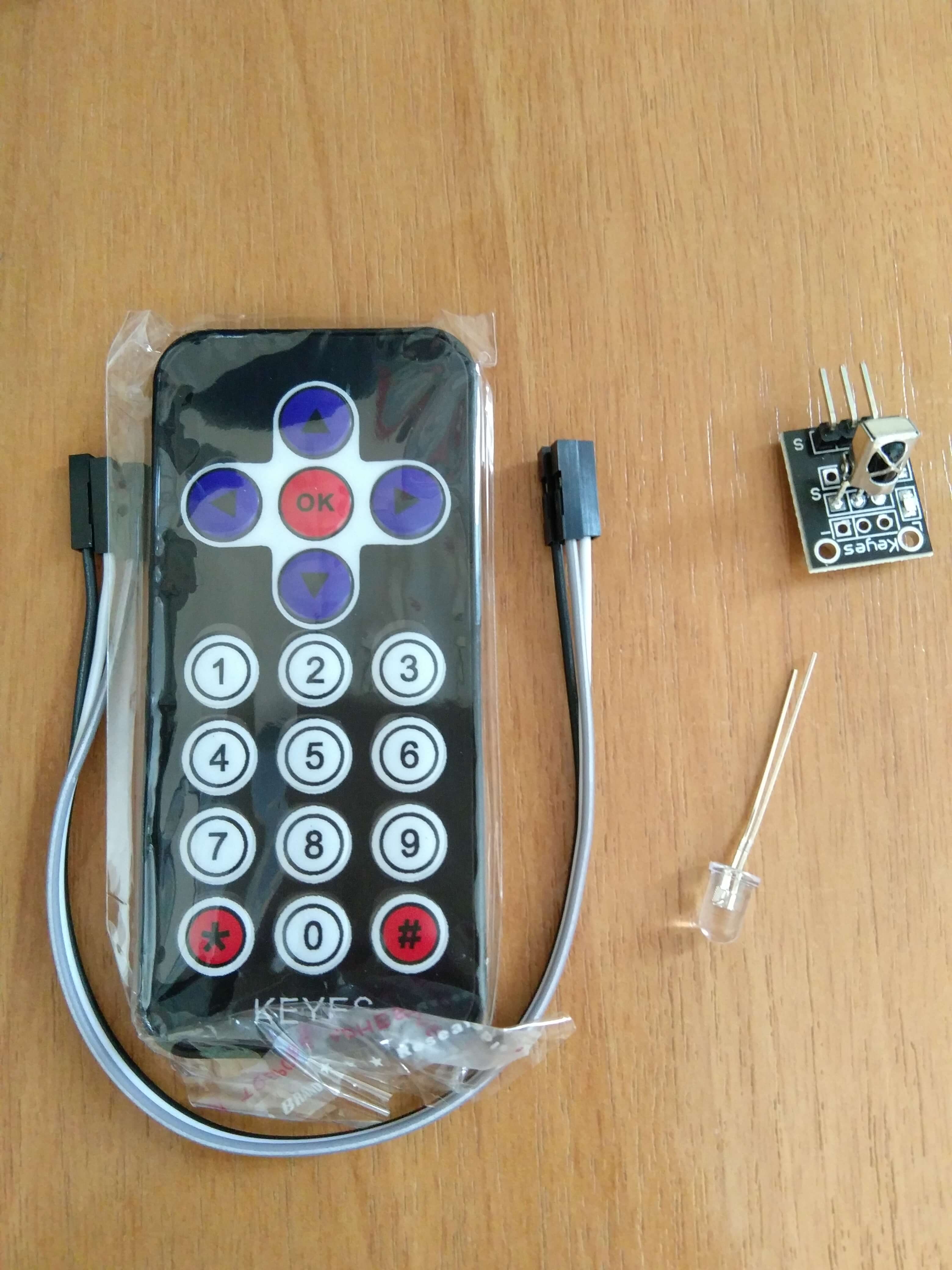

me he comprado un mando infrarrojos para mi Raspberry y no viene las instrucciones.
¿Alguien podría guiarme un poco a ver como tengo que conectarlo?
Viene con el mando, un cable con 3 conectores, una pieza con 3 conexiones y otra con 2 conexiones.

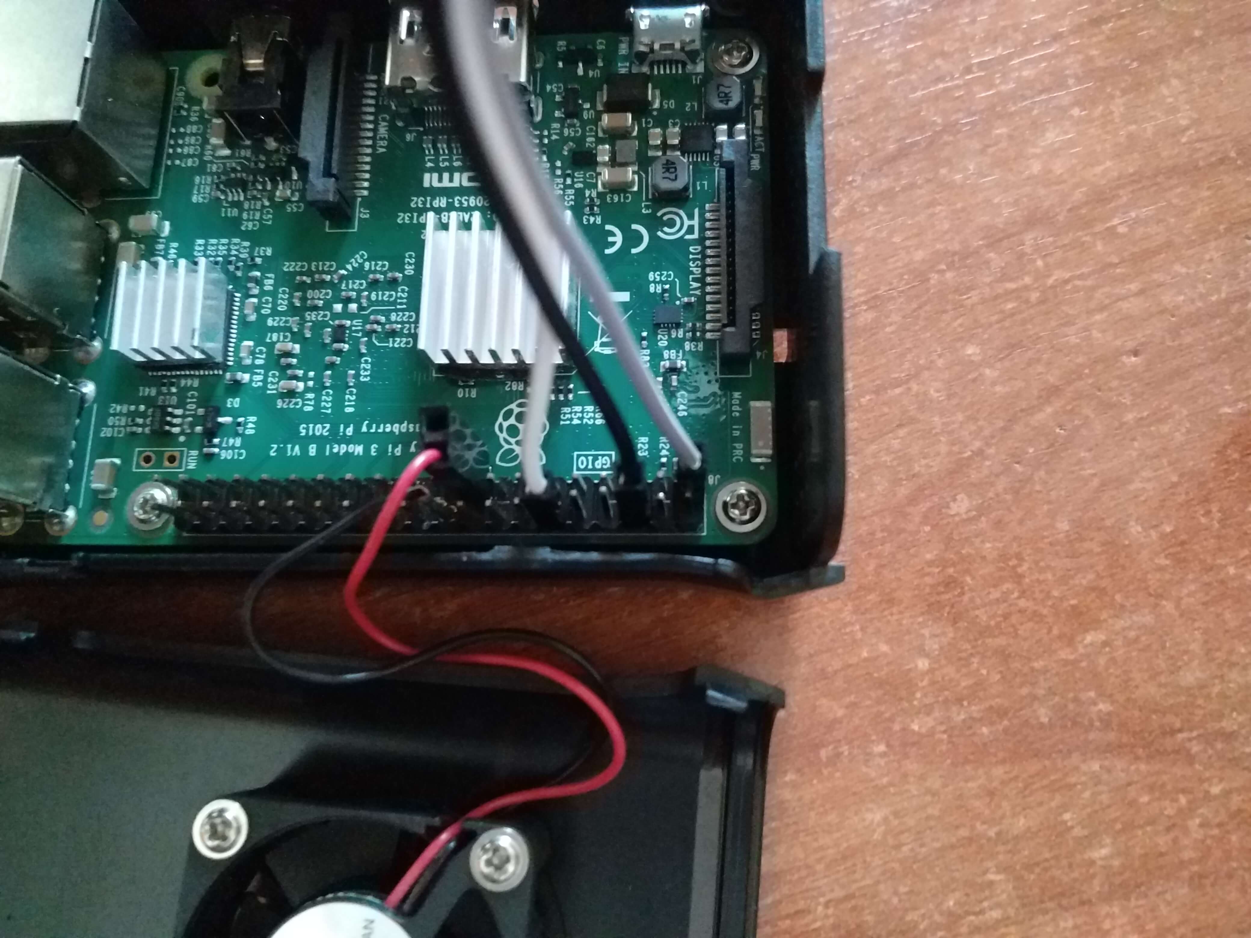

Yo diría que pines 1 y 6 para corriente y masa, y pin 18 para datos

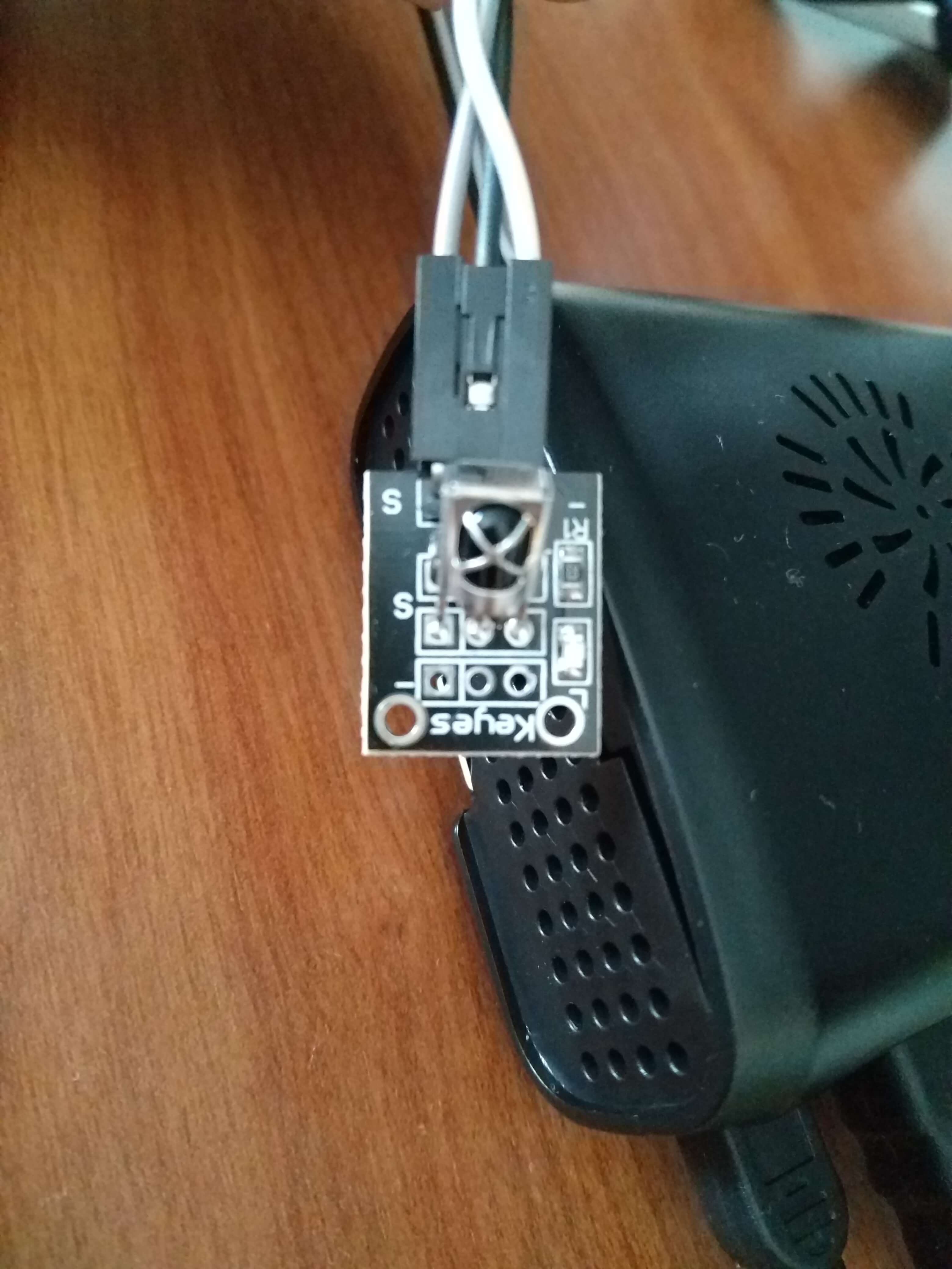

egrueda escribió:Yo diría que pines 1 y 6 para corriente y masa, y pin 18 para datos
Por ahora lo he puesto así, pero, ¿Para que es el LED blanco con las dos patillas? ¿O donde se pone?

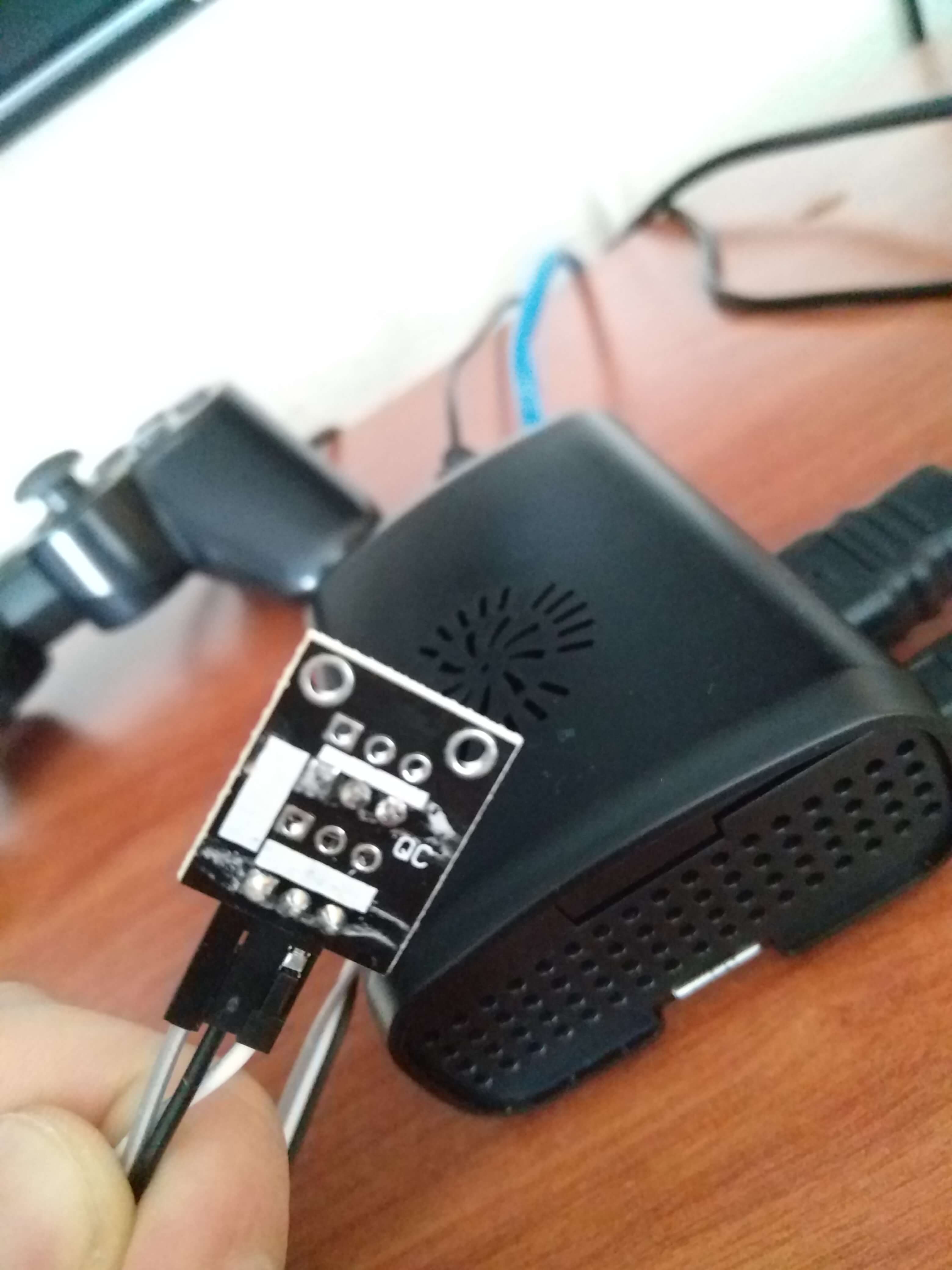

Pero dónde se conectaría? :lol: es la duda que tengo..
Quizá en los tres agujeros del receptor, peor no puedo saberlo.
Por favor, danos el modelo exacto del receptor, y comparte una foto del lado trasero de la placa.

Efectivamente, lo compre en Aliexpress por probar, no es nada caro, en 2 semanas me ha llegado.
Estas son las fotos del receptor.
El LED con las dos patas se me ha perdido, no sé donde lo he puesto. :?
