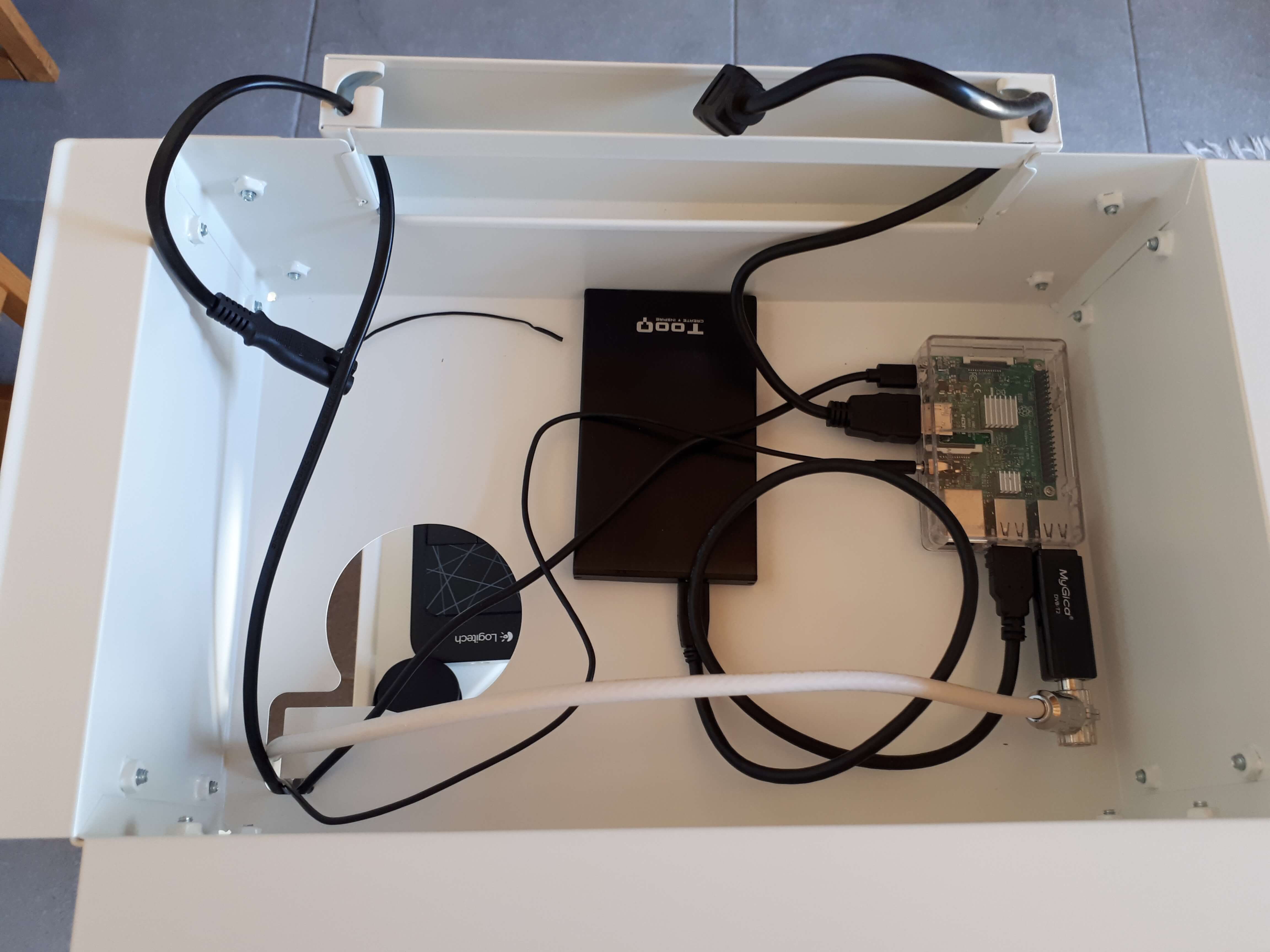

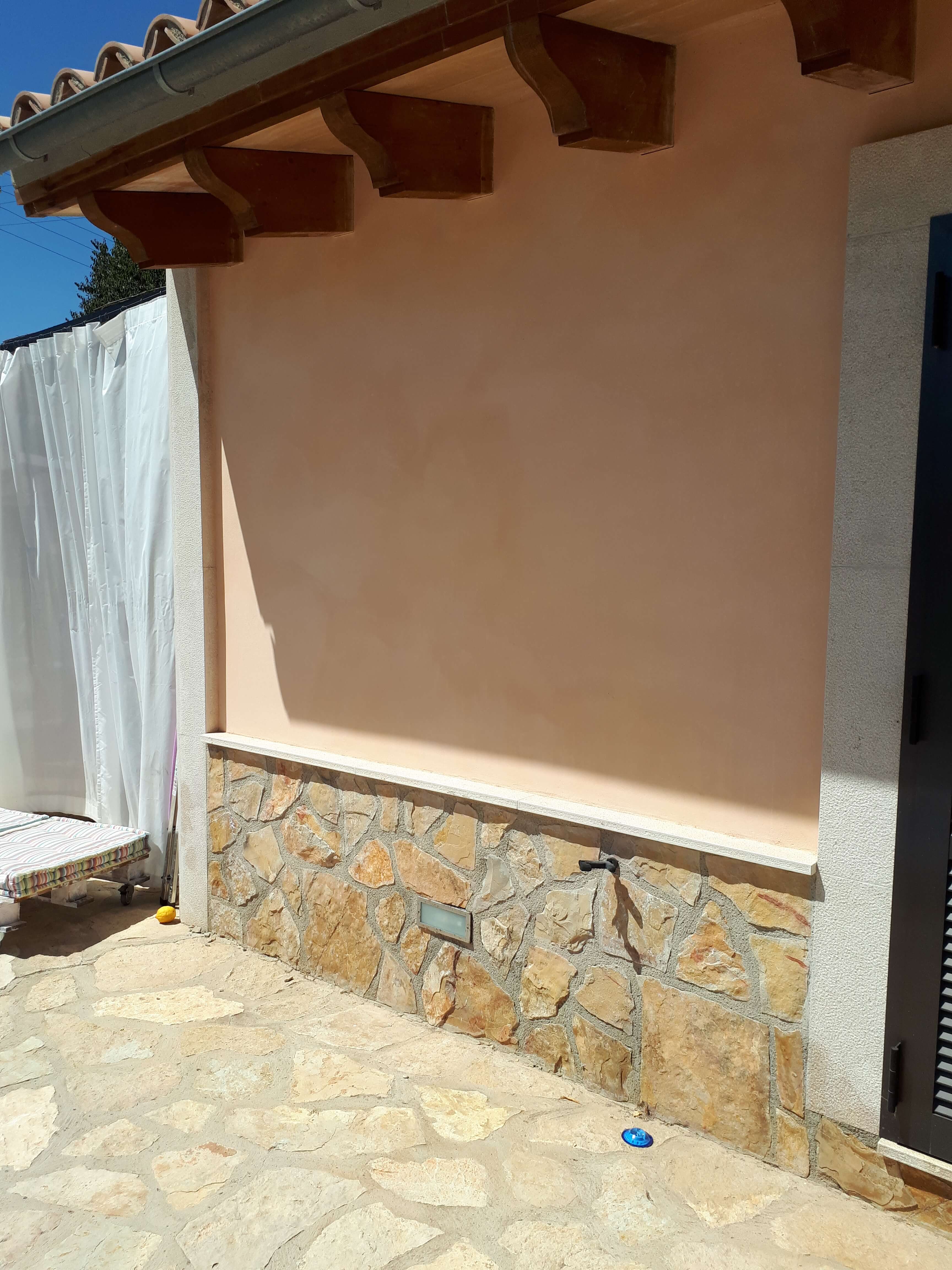

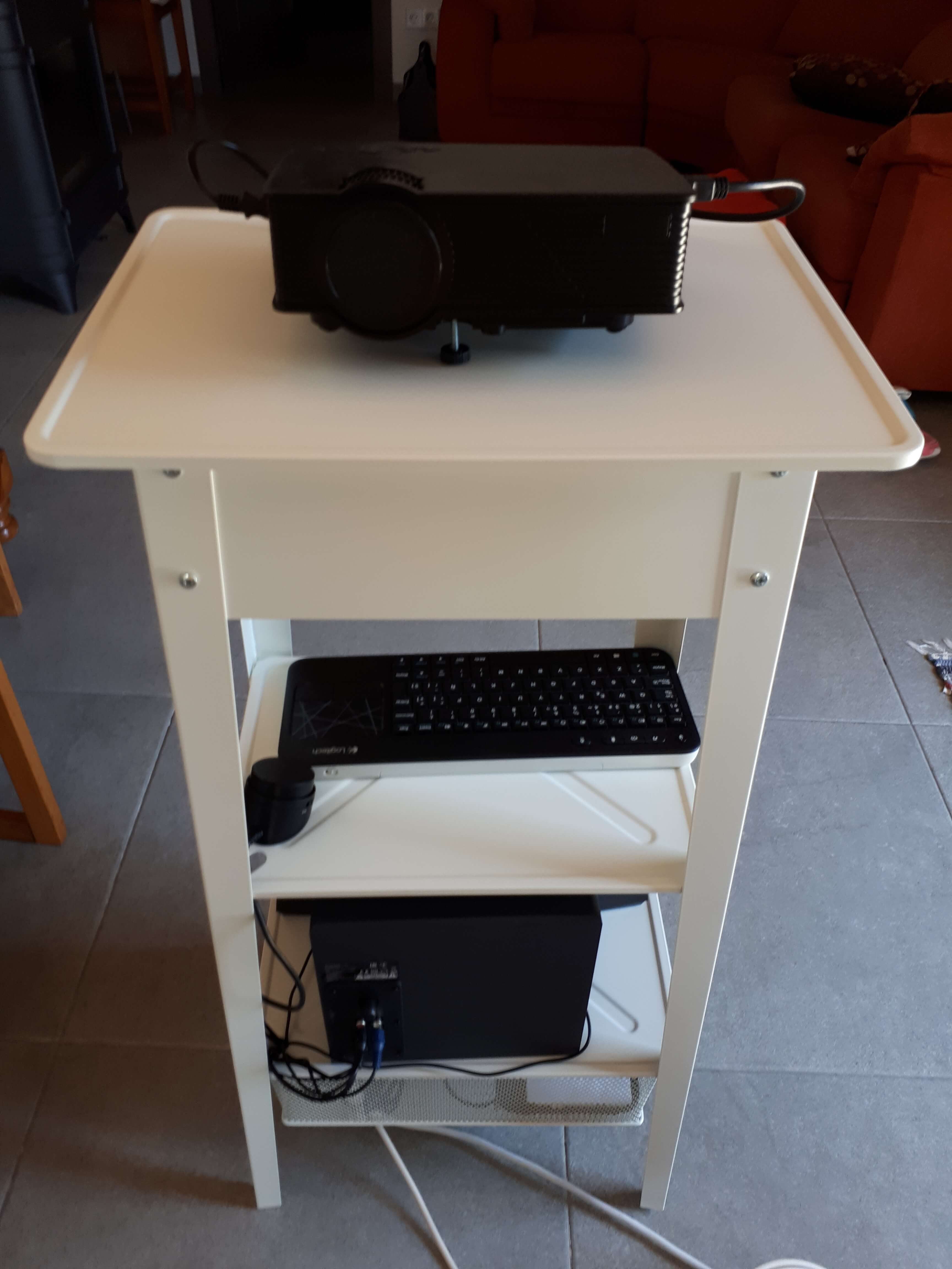

Si disponeis de terraza o un pequeño espacio exterior con una pared en condiciones podeis disfrutar de vuestra raspi usándola como cine a la fresca.
Lo hemos montado aprovechando un mueble de Ikea de 30€ (muy útil porque te permite sacarlo todo de una vez y no tener que montar el tinglado cada vez que quieres ver algo.
Los elementos que necesitas son:
- Mueble Ikea (30€)

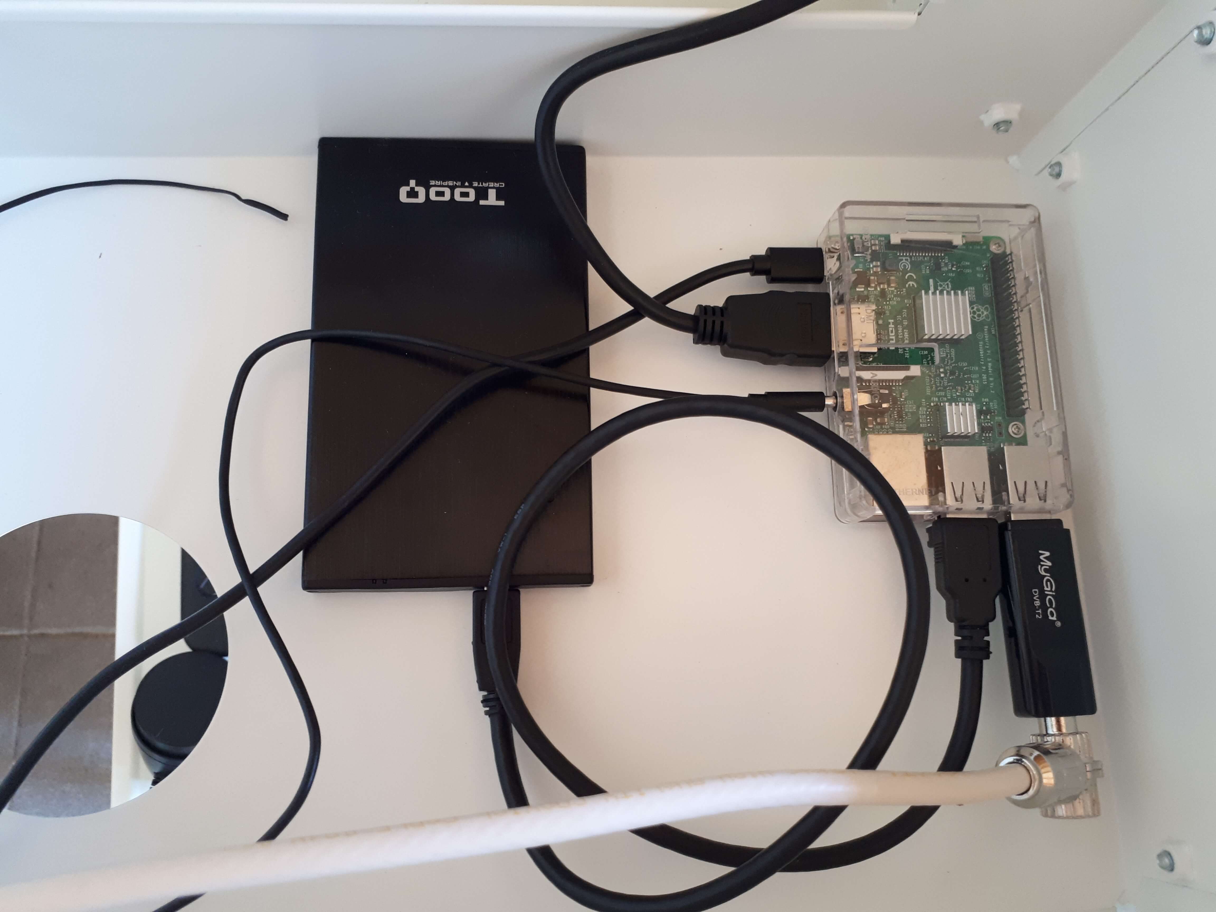

- Raspi 3 (40€)
- Alimentación externa (12€)
- Tarjeta SD de 8Gb o superior (aprox 10€)
- Disco duro externo (yo aproveché el cambio de disco duro del portátil a estado sólido, compré una carcasa externa y reaproveché el disco duro antiguo) (carcasa 10€)

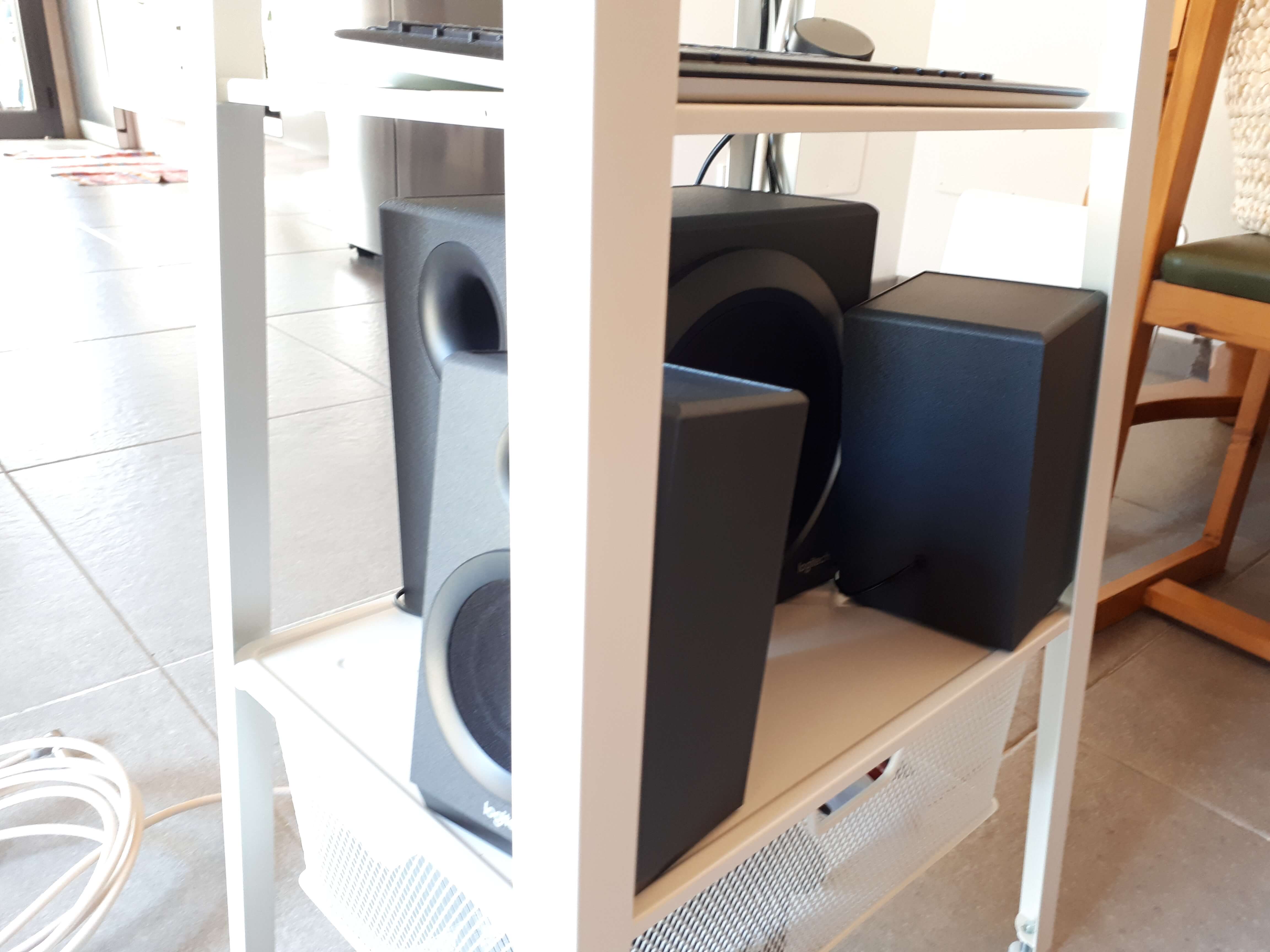

- Sistema de sonido, en mi caso Logitech Z333 (aprox 50€)
- Proyector económico. Aquí, como no sabía como iría el tema, compré el más económico que ví por Amazon, Mpow LCD Projector 1200 lúmenes LED de aprox 72€. Va bien, pero es mejorable. Si no proyectas completamente plano no enfoca bien. Yo invertiría un poco más en este apartado
- Sintonizadora USB Mygica T230 DVB-T2 (calidad HD), precio Aliexpress 20€

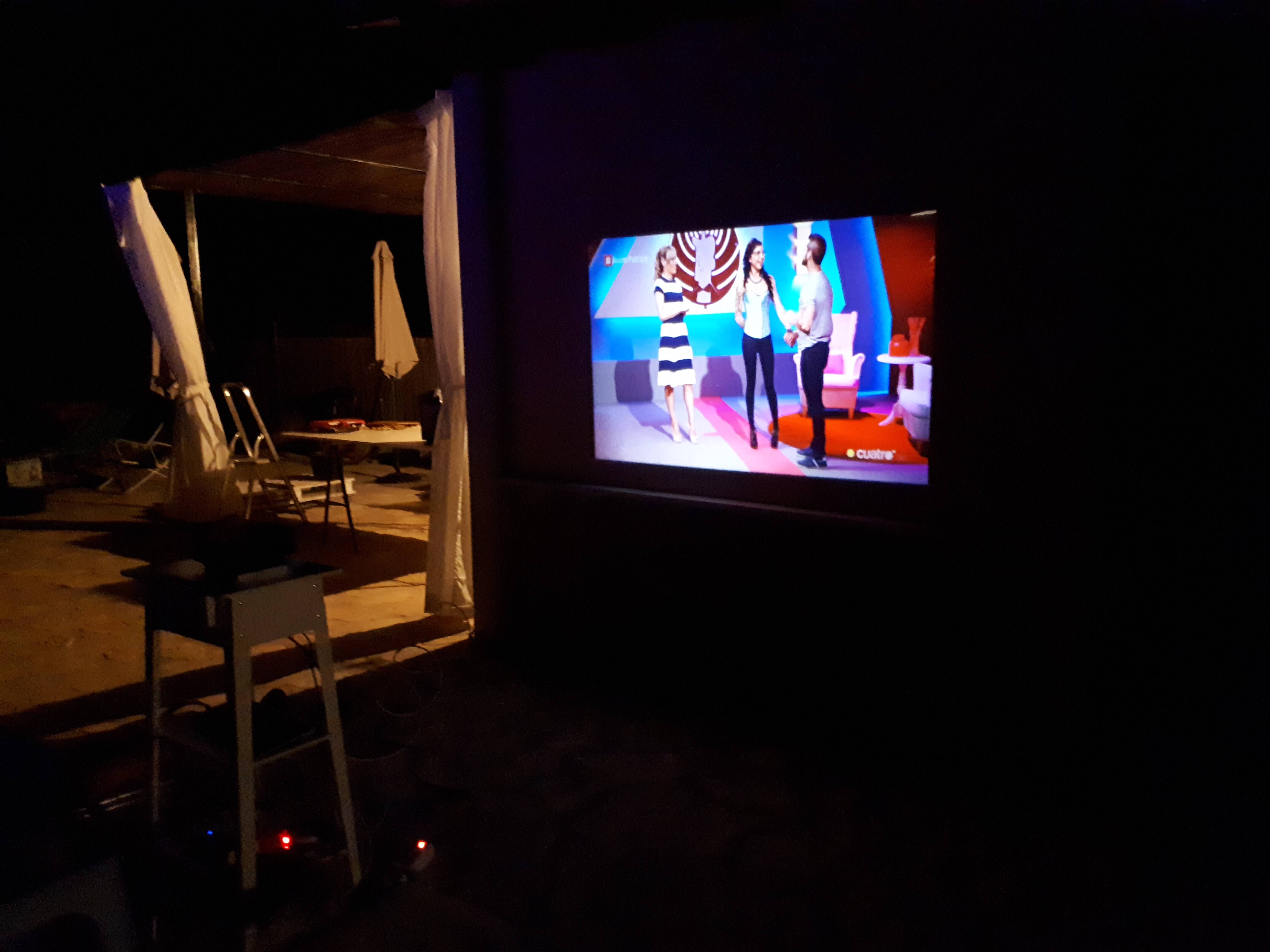

Con todo esto podeis ser capaces de convertir cualquier pared en un cine o TV, para disfrutar espacios exteriores por la noche y quitarse de encima esta sensación de calor extremo.
Espero que os sirva la experiencia, saludos.

buena idea amigo, yo tengo practicamente lo mismo, lo que pasa que lo uso en mi cochera, pero en vez de esos altavoces tengo los logitech z906 dts 5.1 y un proyector de aliexpress de 60€ no recuerdo los lumenes pero pocos, para vez con poca luz y es una pasada, conecto la pi, xbox y el deco, lo tenía que haber echo antes jajaj
