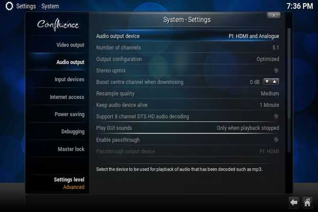

vanadio
Mensajes: 22
Registrado: 24 Sep 2016, 18:36
Si sacas el audio por jack 3.5 en las opciones de kodi ( algo así como ajustes--> salida de audio...Lo digo de memoria) tendrás que sacar el audio como "HDMI+analógico" si no no lo escucharás por la barra de sonido. Yo gasto un proyector HDMI y los altavoces 2.1 por separado y lo tengo así, va de maravilla.
