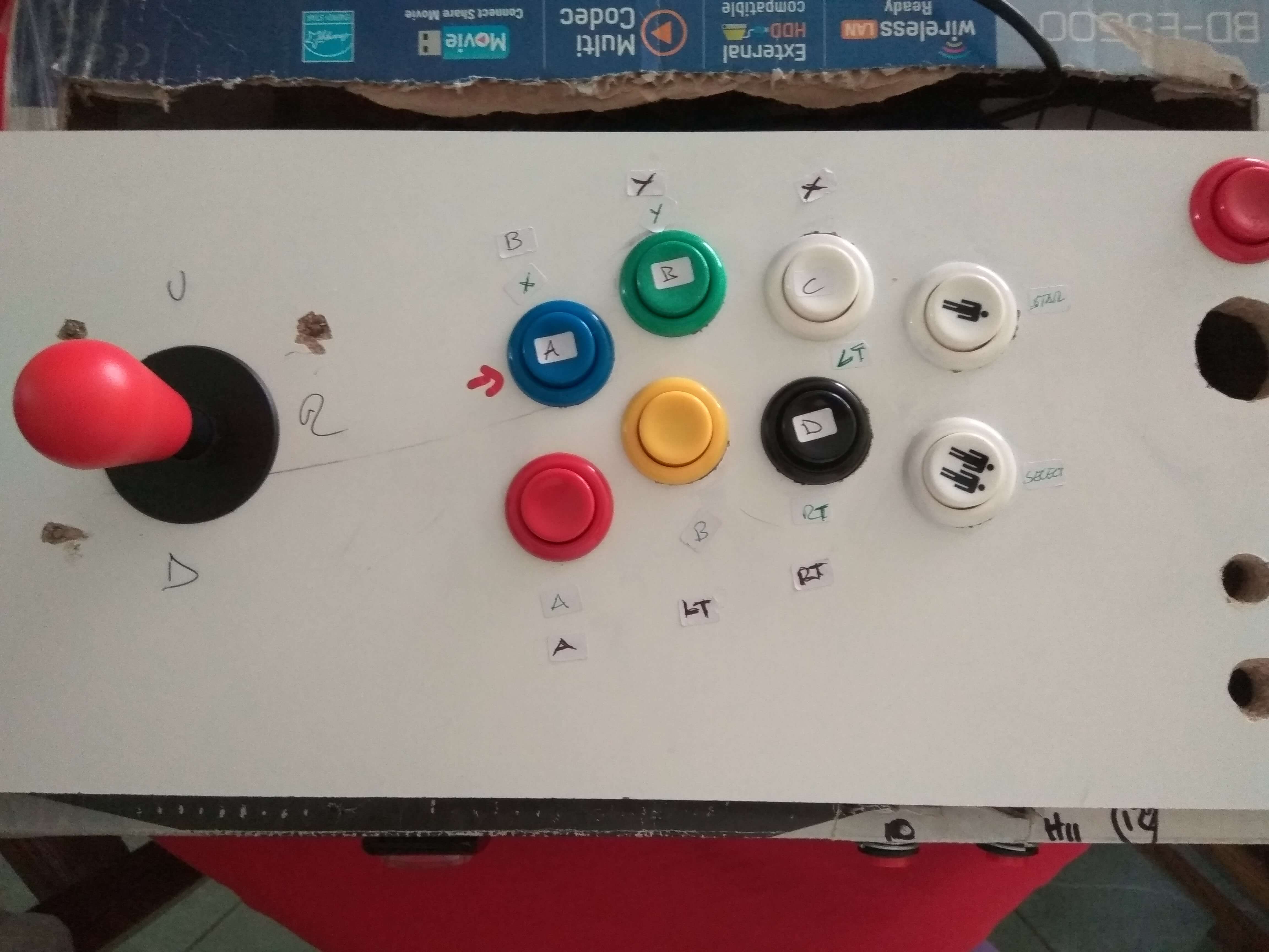

Bueno, todo he de acláralo también que esto lo tengo hecho con una configuración de 32gb ya realizada pero luego modificada a mi gusto el tema del joystick ya que uso una versión de DelayZero y falta pulir dos cosillas más como pueden ser lo del botón "Pausa" y no sé si alguna cosa más pero eso más adelante.
Así que empecemos y vamos con lo que vamos .... La Bartop que estoy montando para mi Sobrino al fina tendrá un Feliz Final (pronto) :victoria
Al Lio si ya tienes tu recalbox o tu imagen montada en la SD pues bien lo 1º es tener un teclado USB y tu Joystick Montado.
Subiré mas tarde una foto del diagrama de como tengo los botones conectados al Delay Zero pero creo que eso ya no es importante solo hay que tener en cuenta la asignación de los botones en (RECALBOX) y luego en Retroarch que es lo que nos valdrá luego para usar siempre como configuración fija para cada emulador.

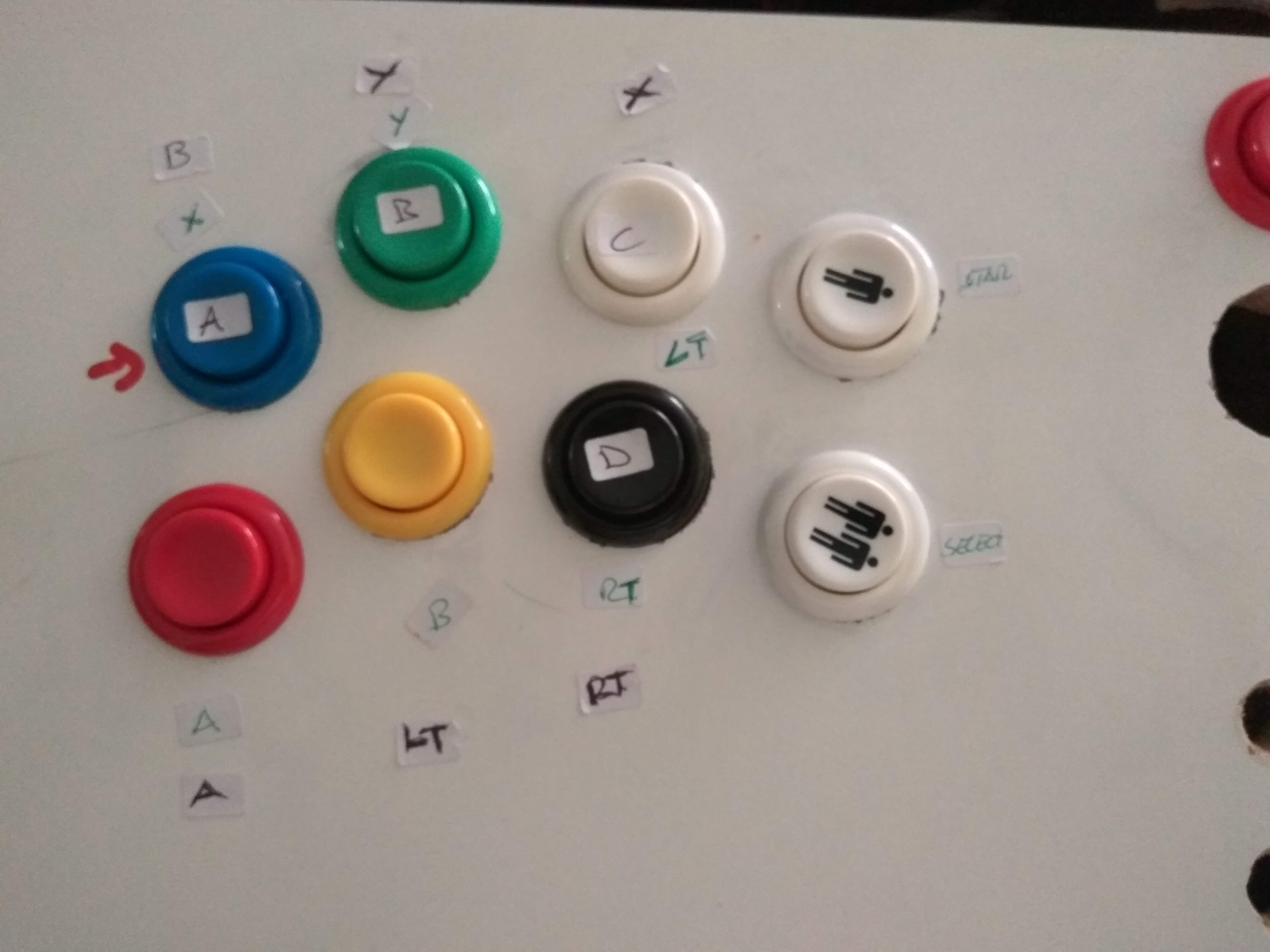

Ahí donde ves que cambia el orden de las teclas hay dos modos... el Modo A: solo si lo tienes clasisisimo de cual es cada botón
que pasa para saberlo 1º tuve que usar mi plantilla para ver cuál era cual y luego modificarlos porque claro jugando al Streetfigther la cosa se complicaba pero al final la cosa salió no quedo otra. así que puesto así Puños Arriba y Patadas Abajo que es su orden simplemente si los quieres cambiar cambias de arriba a abajo y listo tendrás patadas arriba y puños abajo pero yo lo hice así ya que es mi configuración . Podéis ponerlo como os dé la gana . Y el Modo B : mas fácil imposible ya que ahí la "X" y las flechas de teclado arriba y abajo hacemos la selección del botón que queremos cambiar y listo Pulsamos la X y luego el botón y así queda asignada la configuración. Bien eso si hay 4 seg que no comente antes para elegir el botón , por eso digo que el modo A es algo más complejo si empiezas pero luego eso si ya está tirado. Y otra cosa según el emulados como puede ser Mame, Sega,Atari y NeoGeo el Retroarch tiene cambiado las letras de cada consola .
Me explico si en Mame hay 6 botones que serían el 123 456 en retroarch son X.Y.B.A.L.R. vale en algunos solo van funcionar el botón 1-2 que son el A y B saltar y disparo y otros patadas y puños ok. En el de MEGADRIVE ya en el mismo orden la cosa cambia ahí nos pedirá configurar los 3 botones que tiene en del mando que es el A-B-C nada más ok.

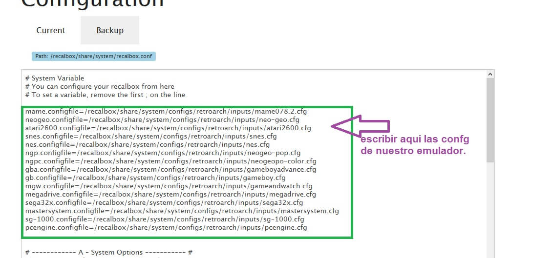

4º Ahora sí, aquí me quede pillado 2 semanas aparte de que trabajo y no tenía teclado para seguir jejejeje. Y descanse unos días que sino algo más salía por la ventana . . En todos los foros que veía etc y etc el archivo se guardaba en una capeta u oculta tipo así /share/system/.config/retroarch/y el nombre del archivo que creo. Bien pues a mí vieron de reclabox 4.0 el archivo se guarda en otro sitio es parecido pero no es el mismo así que antes de nada. Cuando guardéis la configuración , mirar luego donde la guardo porque a la hora de escribir la línea de comando en el configuración el copia y pega no es válida si la ruta es diferente ok. No es lo mismo :
Ejemplo
neogeo.configfile=/recalbox/configs/retroarch/inputs/neogeocustom.cfg
neogeo.configfile=/recalbox/share/system/config/retroarconfigs/.config/retroarch/neogeocustom.cfg
te todas formas en el video se ve bien pero en mi caso el archivo guardado está en la carpeta retroarch pero si quiero que funcione no que lo dejara ahí ya que no lo activaba , en la carpeta tenía dos más que una es la de INPUT y ahí está la configuración genérica de los mandos , entonces ahí he tenido que guardar el archivo y renómbralo, que eso ya da igual puedes ponerle el nombre que quieras solo recuerda para que emulador sirve .

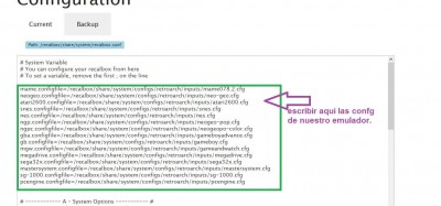

al final solo recuerda guardar la nueva línea en nuestra recalbox y listo ....... queda probarlo a ver si todo esta ok
eso sí para que funcione luego con los demás solo hay que cambiar el principio ya que cada configuración es para cada consola así que cada consola tiene su nombre no vale poner
neogeo.configfile=/recalbox/configs/retroarch/inputs/neogeocustom.cfg OK
mineo-geo.configfile=/recalbox/configs/retroarch/inputs/neogeocustom.cfg MAL
Luego para confirmar que esta todo ok volvemos a cargar el juego y entramos en el menú de retroarch y si ahí en LOAD CONFIGURATION aparece el que nosotros creamos con el nombre que le pusimos como por ejemplo para neogeo nos aparece el archivo neogeo.cfg listo ya está guardado para siempre hasta nueva orden o nueva configuración .

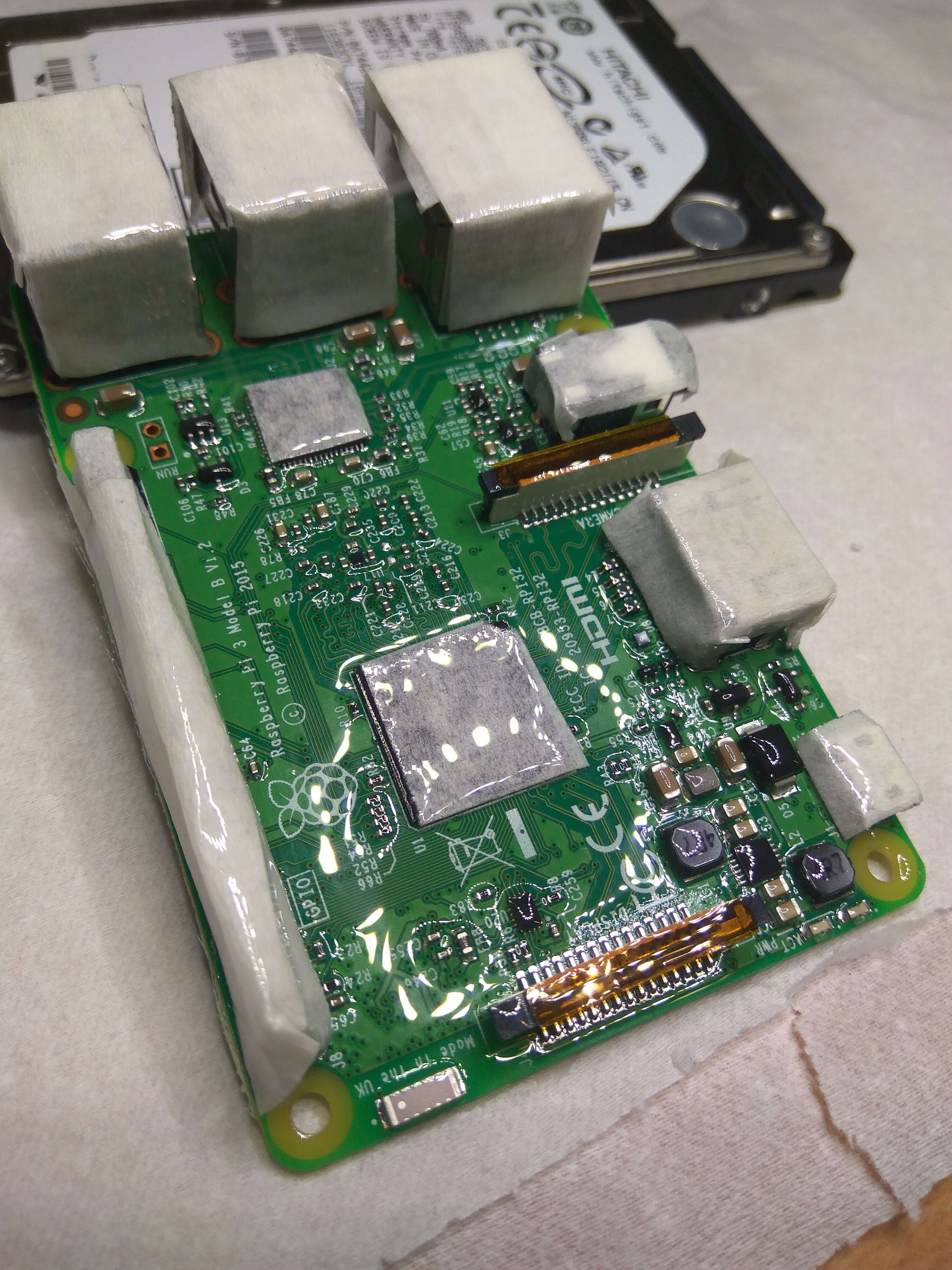

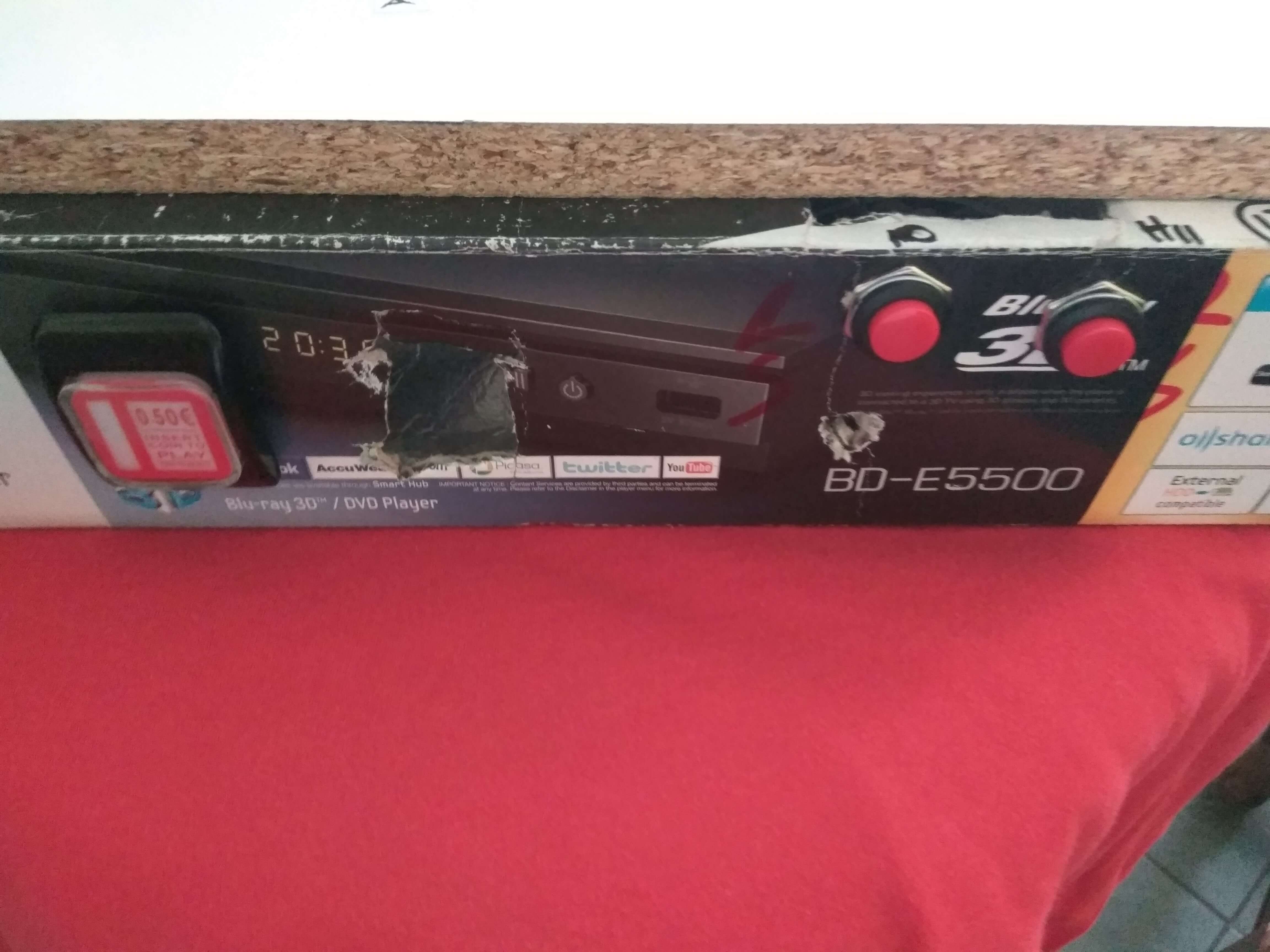

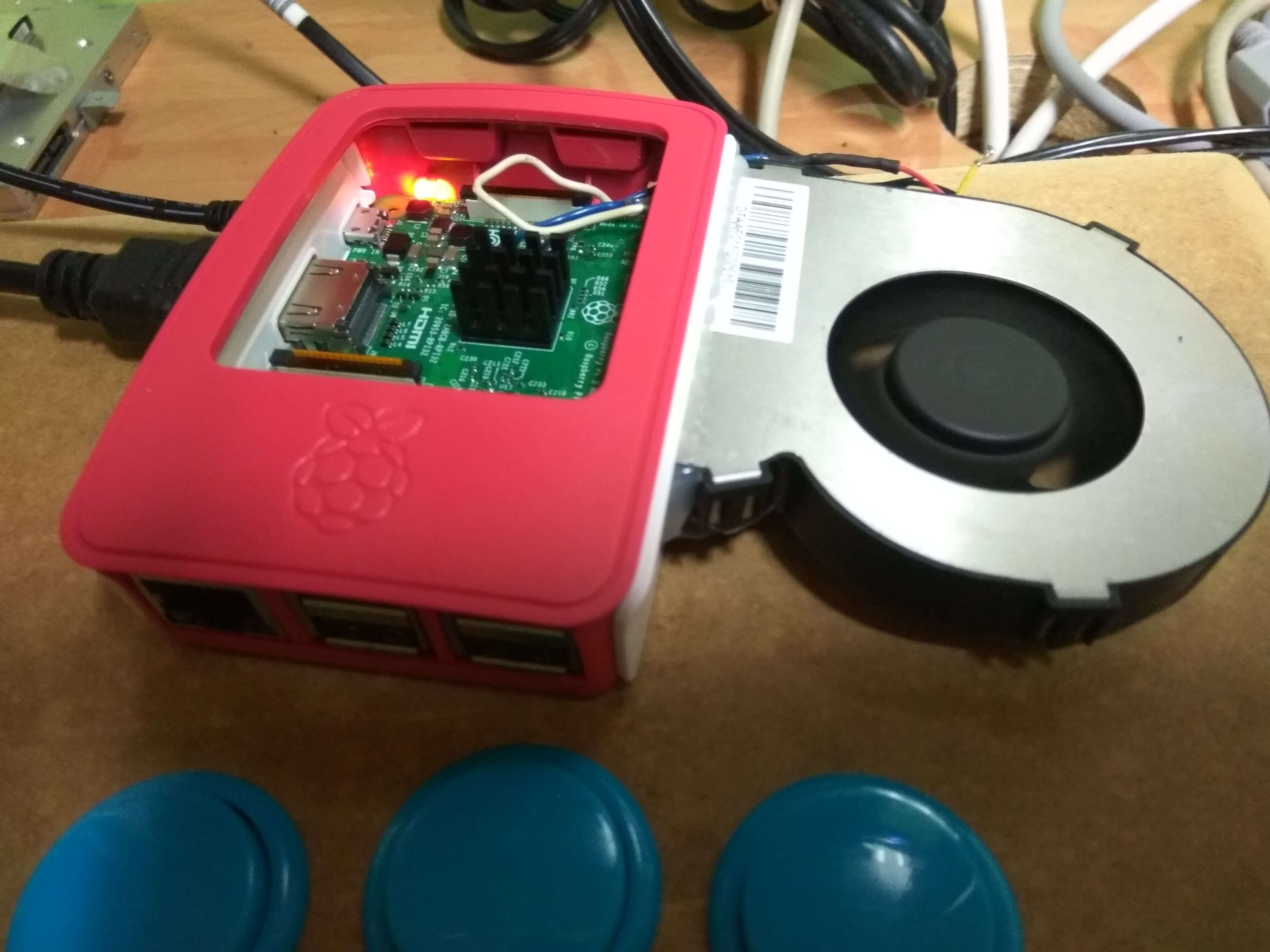

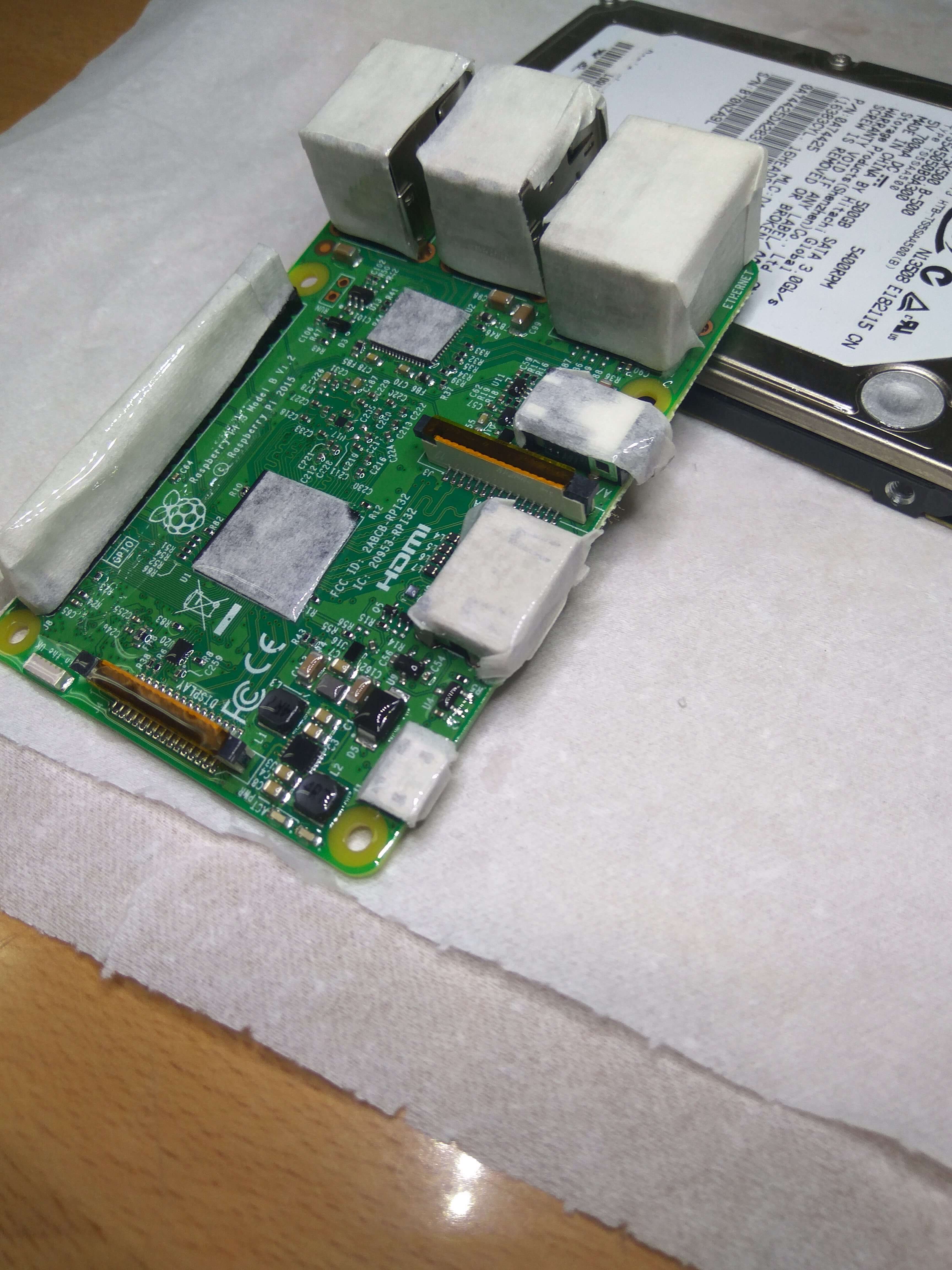

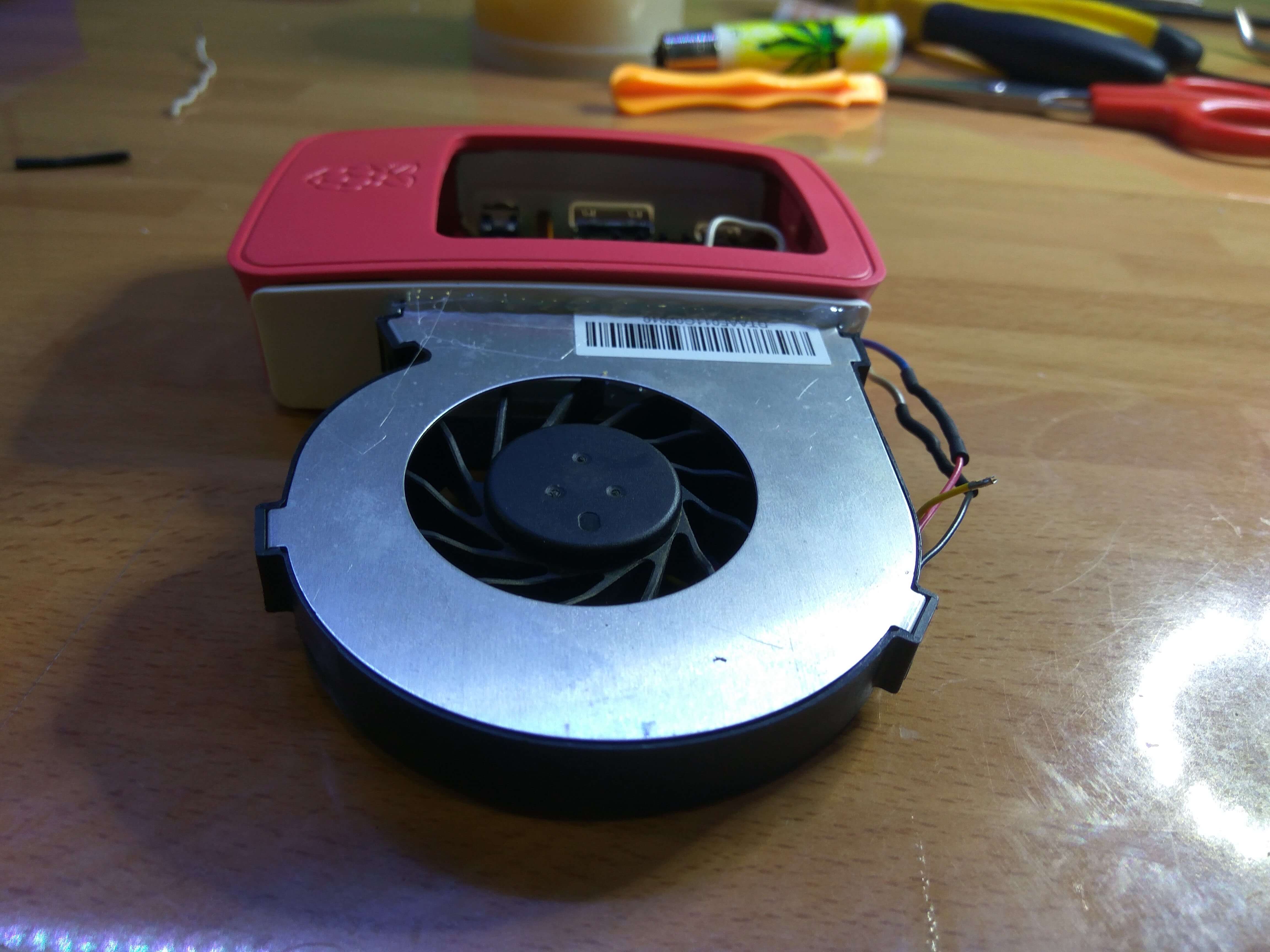

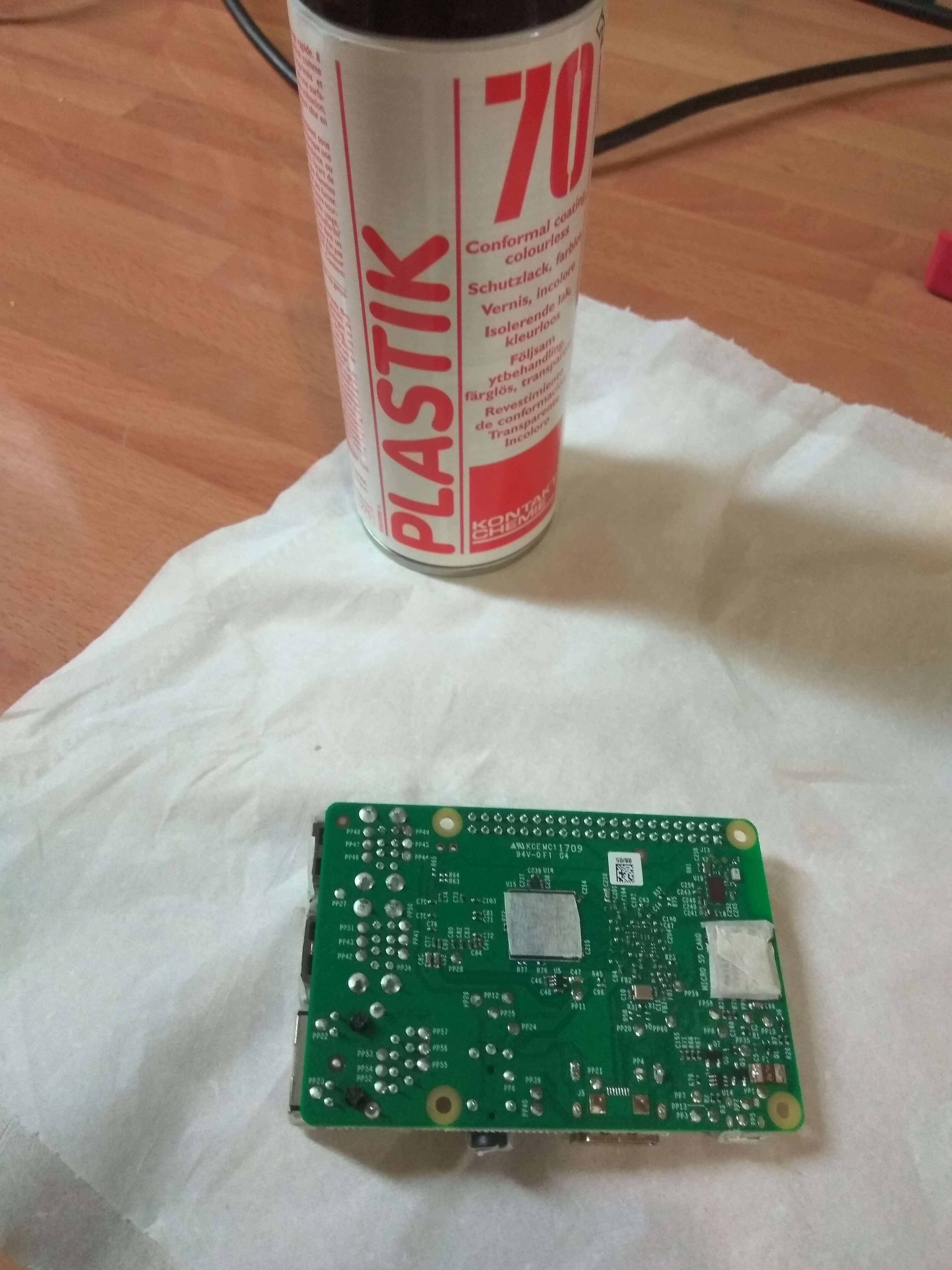

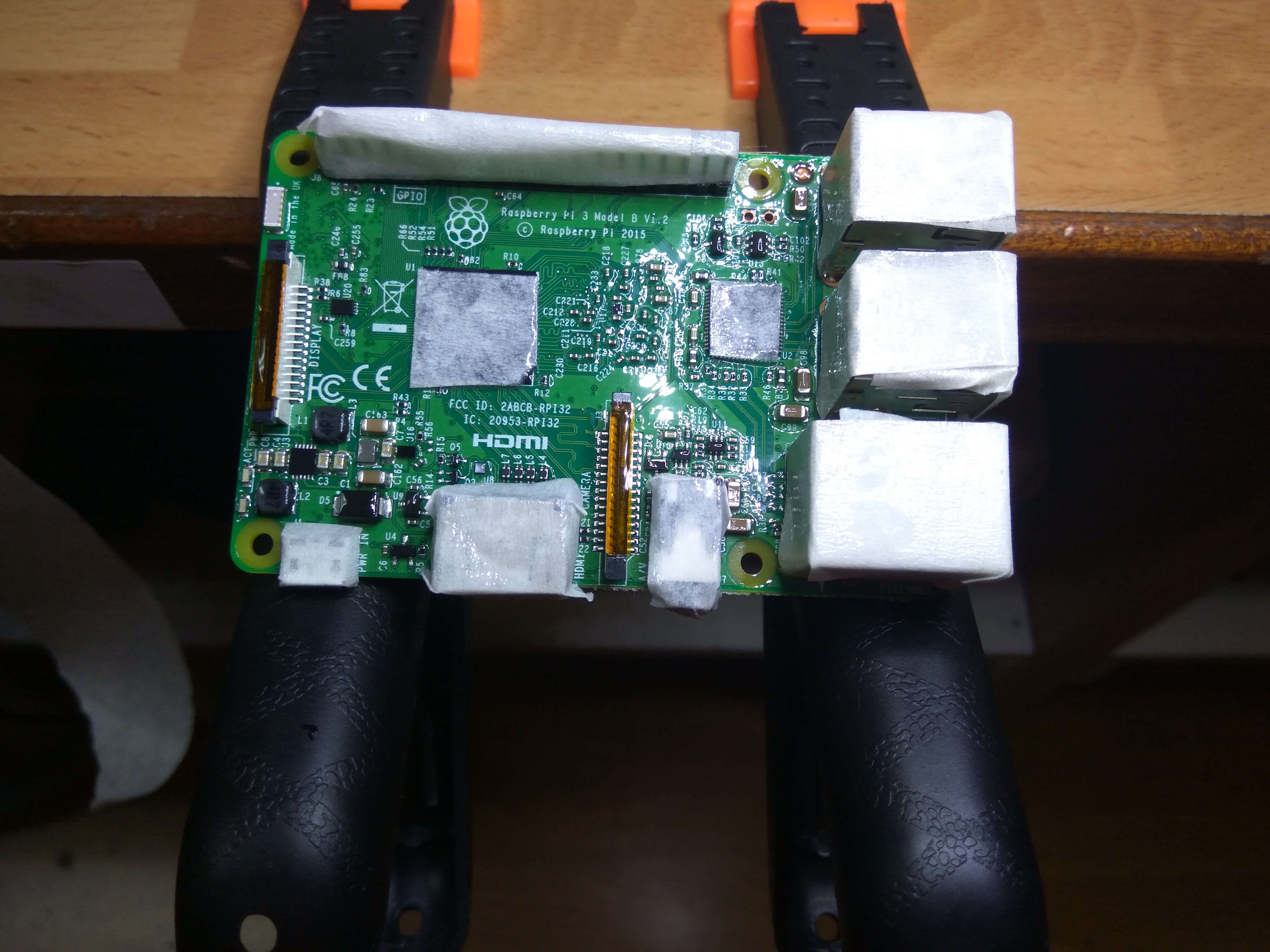

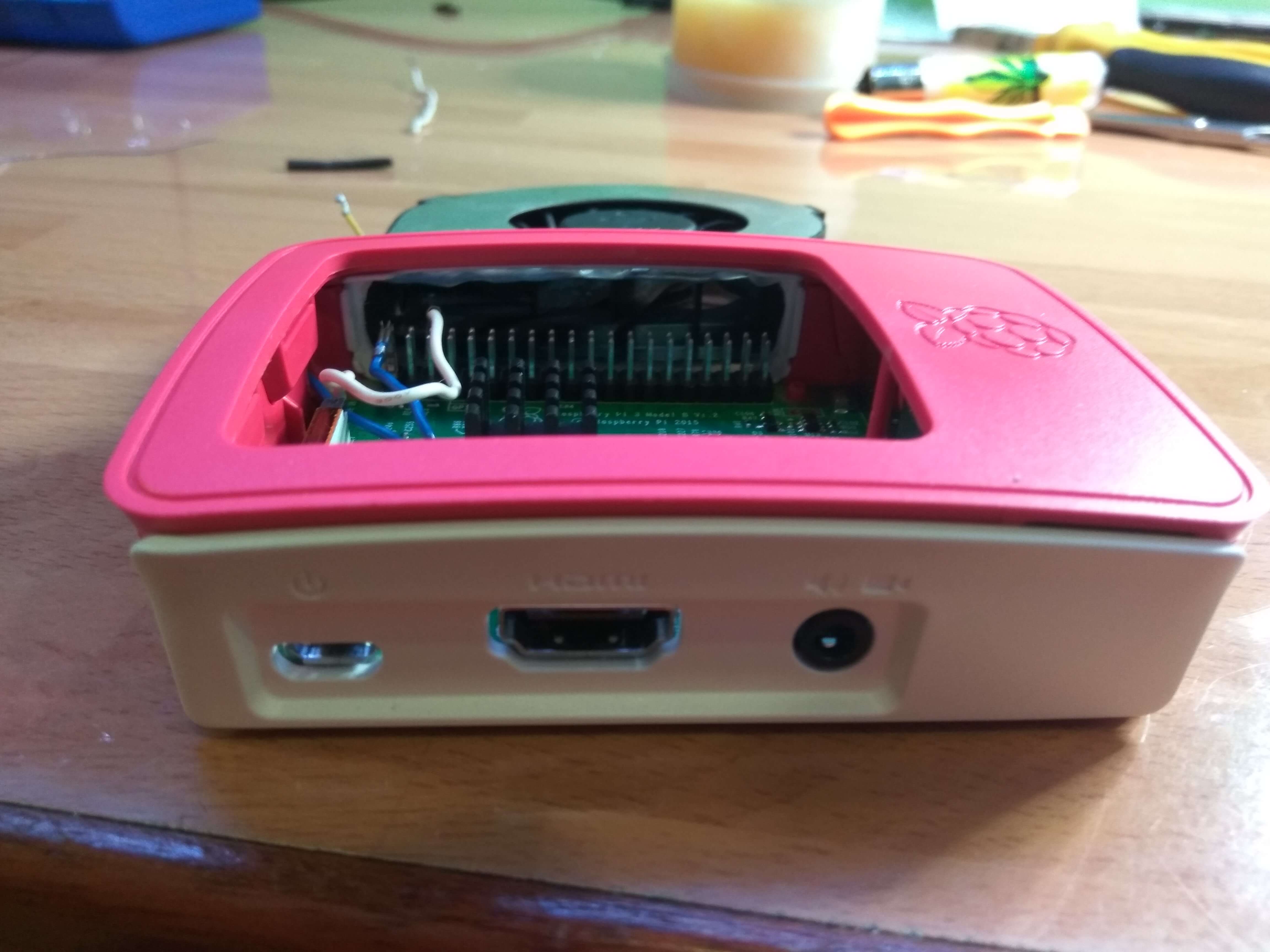

dejo los enlaces de lo que utilice yo para las extensiones que hay que poner al principio de la línea de configuración y la información que use y encontré para todo esto. y unas foticos de mi RPi3 y de lo que le fui haciendo mientras, antes de estar metido en una cajón para horas de vicio aprovechado cosas para ello :victoria
