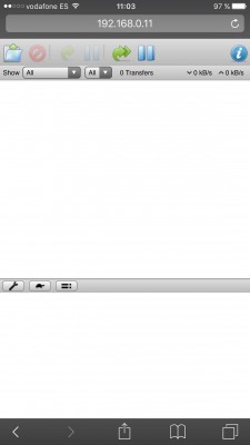

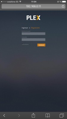

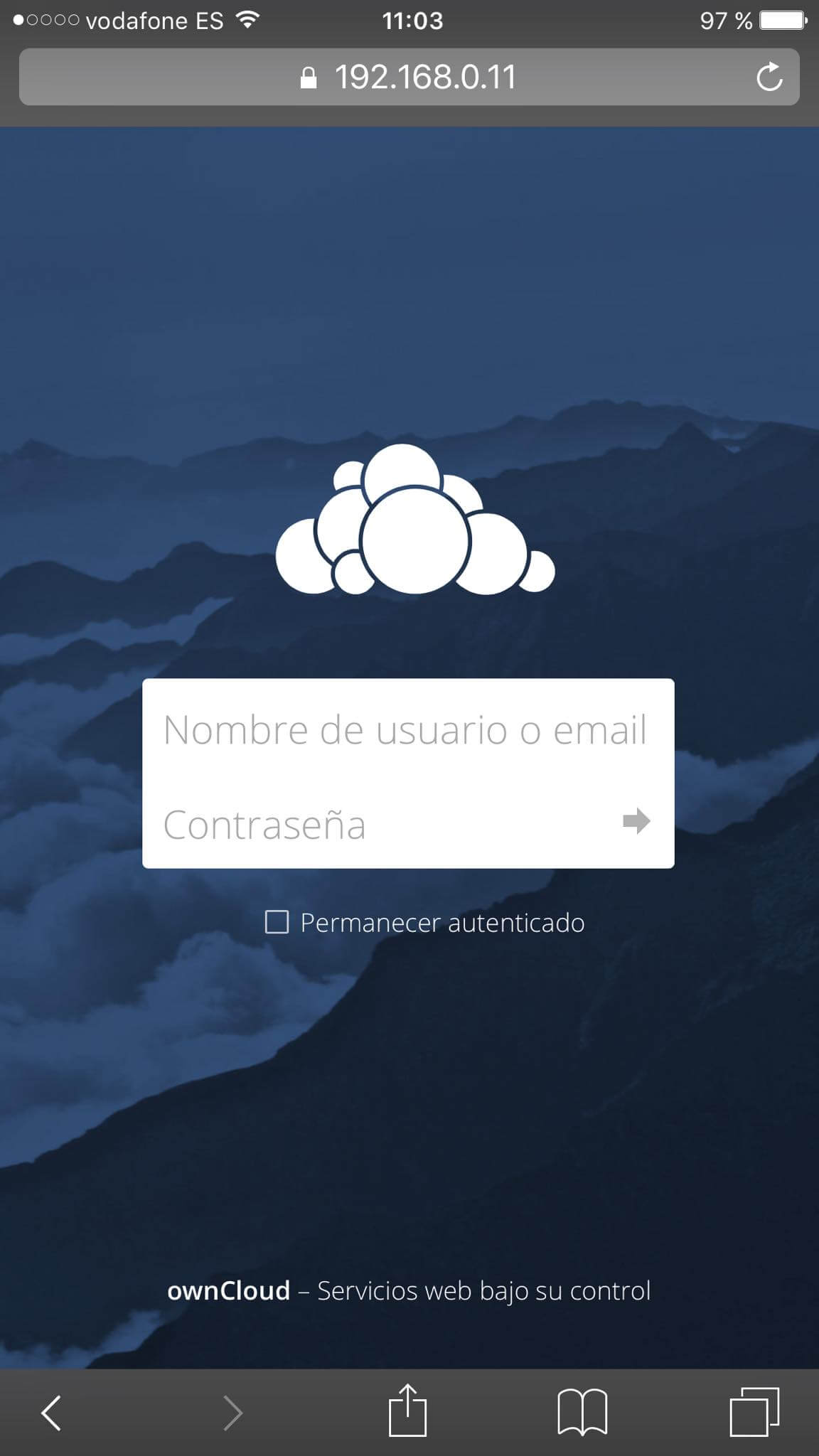

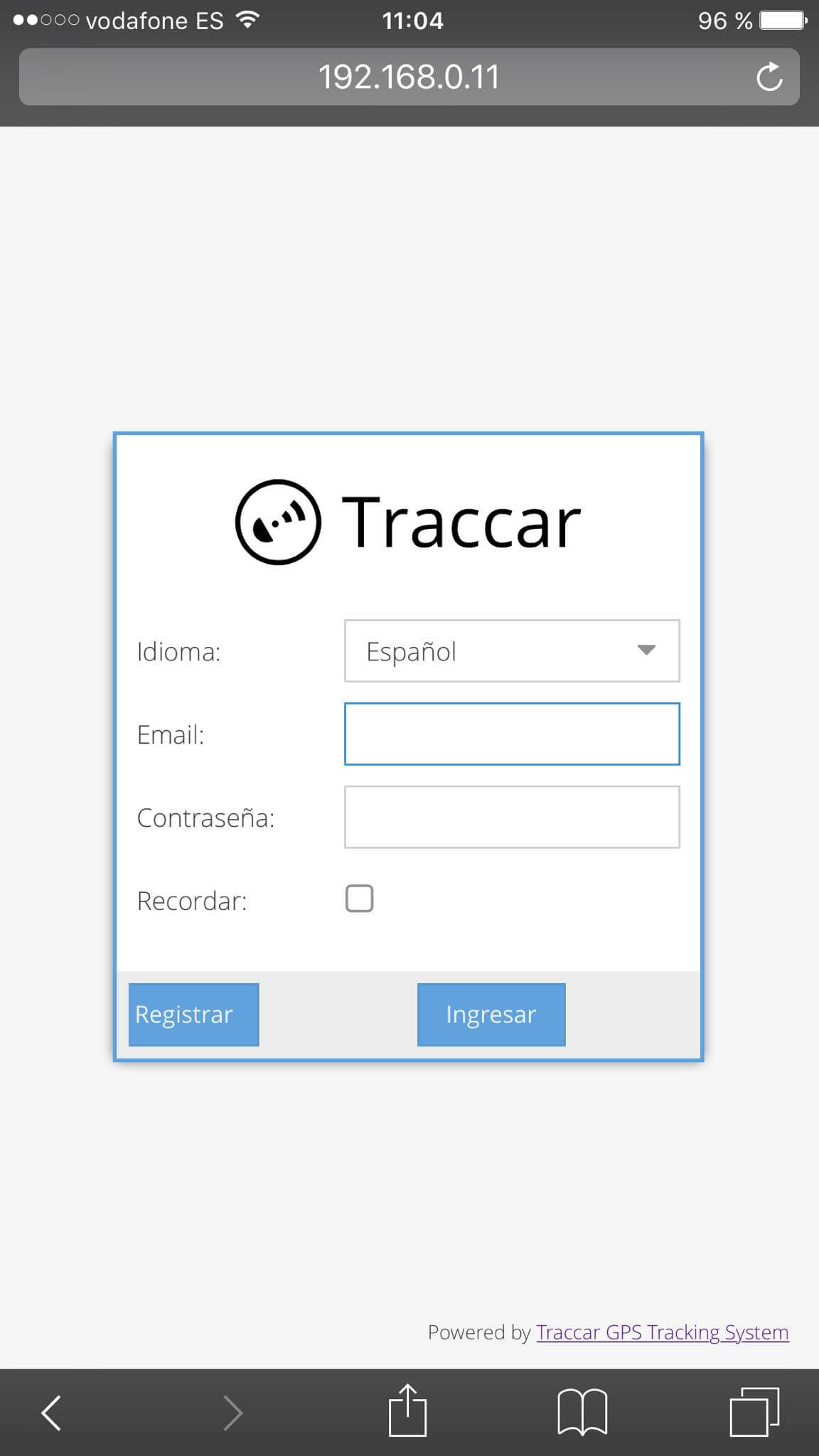

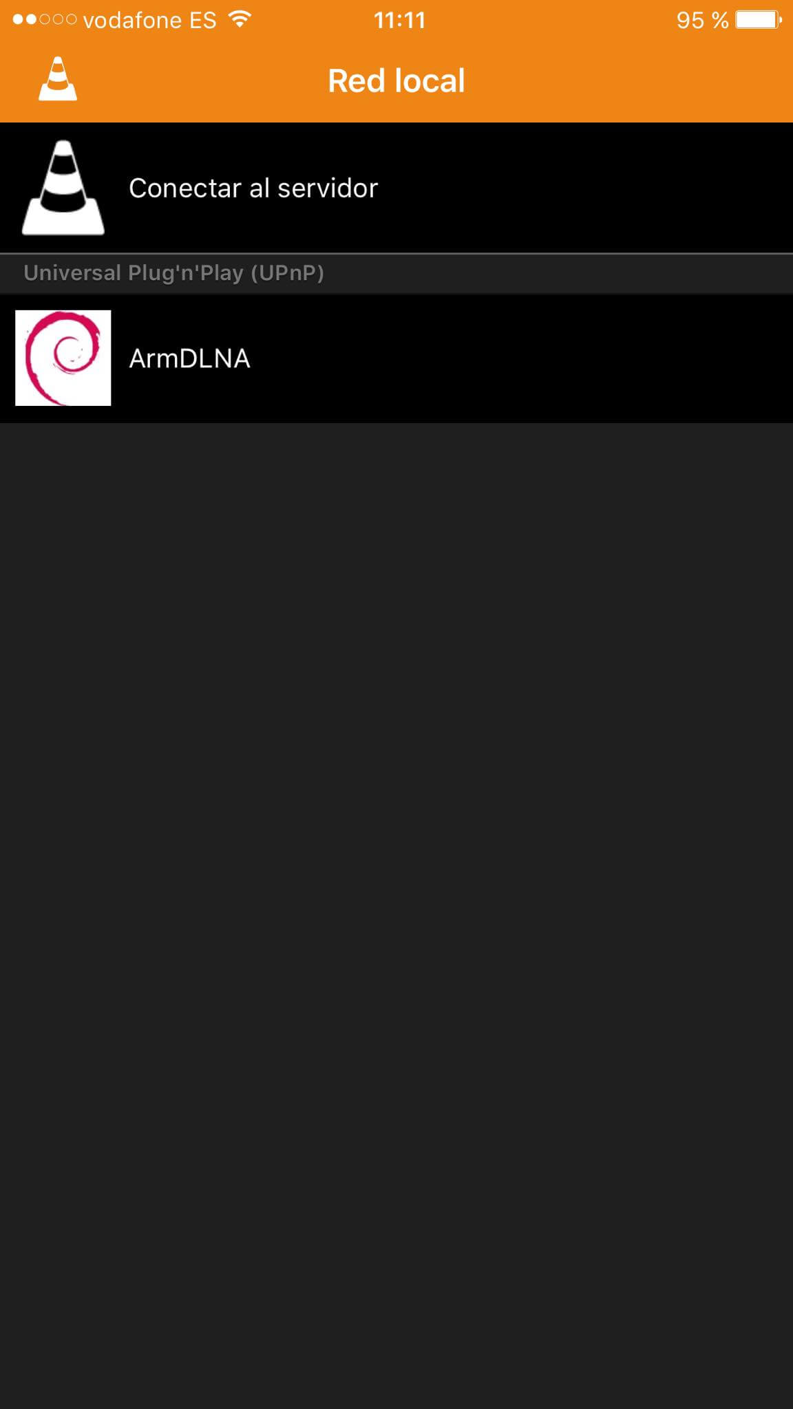

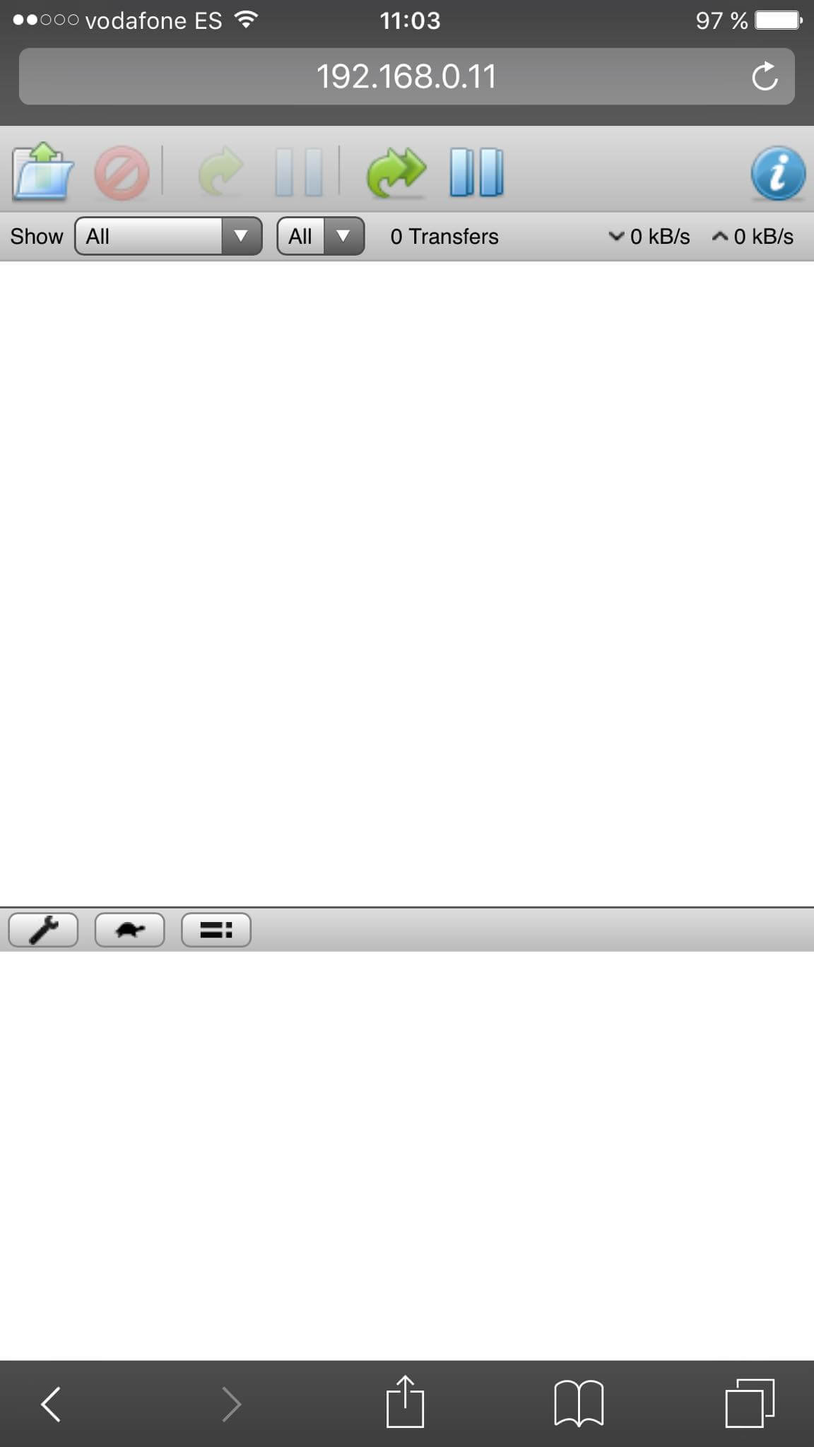

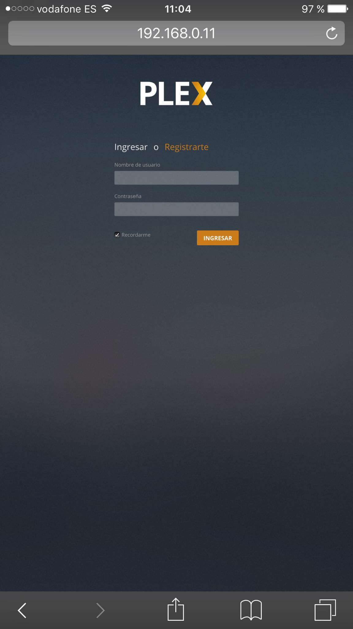

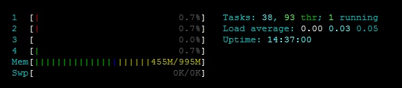

He tenido que pasar todos los datos y sistema operativo a un disco duro externo porque he probado varías configuraciones y la que más rápido responde y más fluida va con diferencia en cuestión de velocidad de respuesta es metiendo todo al disco duro.
He de decir que estoy trabajando bajo el sistema Armbian todavía en fase beta, pero he cogido una versión que funciona perfectamente todo sin fallos, es recomendable no actualizarla hasta que no esté en versión oficial y estable. Dejo fotos de lo que he mencionado anteriormente, si os surge alguna duda, dejar vuestros comentarios y os responderé encantado! Un saludo.
P.D. Llevo con la placa dos meses sin reiniciar ni apagar y perfecto todo.
OS DEJO UN PDF CON UN RESUMEN DE COMO INSTALÉ TODO PARA AQUEL QUE QUIERA HACER LO MISMO!

- La instalación está hecha en sd y no en hdd ya que el disco duro al estar todo el día encendido me daba errores
- La instalación de owncloud he puesto una memoria USB y ahí es donde descargan los archivos!
- La instalación de traccar se hace ya de modo normal y no con scripts
