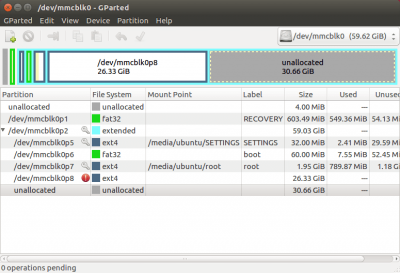

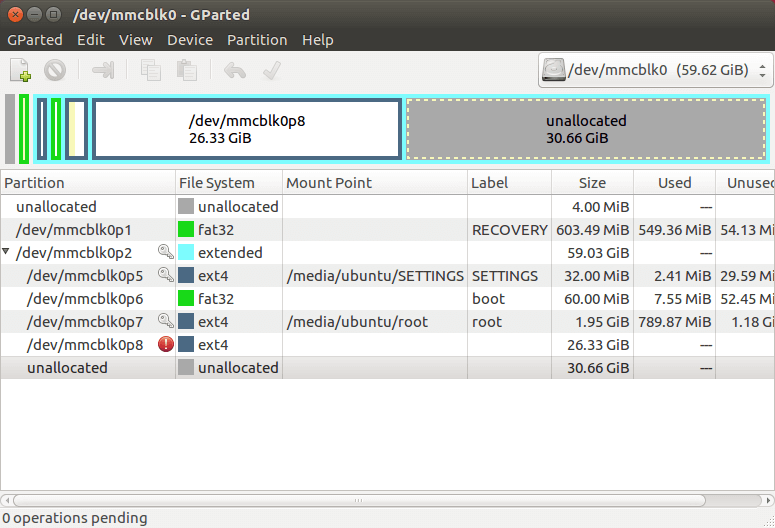

hola soy nuevo y no consigo expandir la particion, lle has ta el menu p1 p2 p5 p6 p 7 p8 pero no se que mas hacer
chicho
Mensajes: 39
Registrado: 06 Ene 2017, 15:14
Con el gparted en un linux con la sd que quereis ampliar, seleccionar todas las particiones vienen con un cuadro azul envolviendolas y asi te dejara ampliar o resize la particion una vez conseguido ya te deja ese espacio que tenias sin usar distribuirlo por donde quieras de las particiones eso desde linux con gparted. desde windows aplicaciones de terceros que lean particiones ext por ejemplo extfs
8-)
primsmans
Registrado: 31 Dic 2016, 11:46

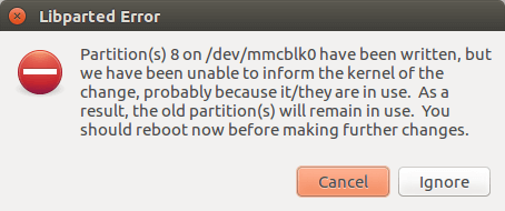

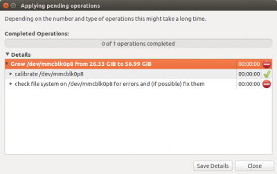

Gracias Chicho por tu respuesta pero no hay manera, He bajado[img]He%20bajado[img][/img][/img] u unto en un USB instalado guardes pero no me deja redimensionar la partición me da siempre el mismo error, con diferentes imágenes de diferentes tamaños. Adjunto imagenEs Del error que me da
primsmans
primer error
primer error
Screenshot from 2017-01-12 00-20-26.png (7.76 KiB)
primsmans
