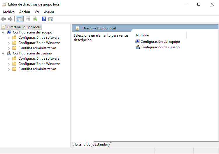

Debéis abrir el símbolo del sistema como administrador, y ejecutáis el siguiente comando: gpedit.msc.
Al ejecutarlo, se os abrirá una ventana como la siguiente:
Prácticamente, la configuración de equipo como de usuario es igual, sólo que la configuración del equipo inicia el script desde su arranque, y la configuración de usuario inicia el script desde su inicio de sesión.

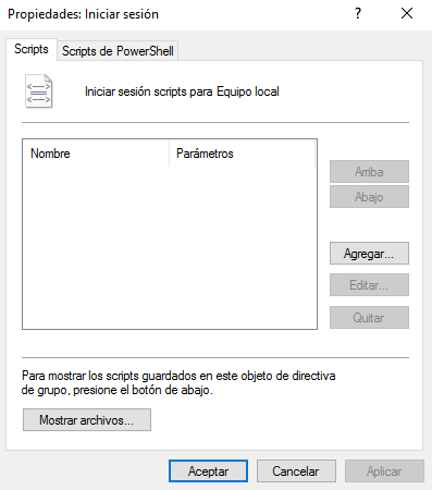

Clicamos donde queremos que se inicie automáticamente nuestro script y nos aparecerá una ventana como esta:
Le damos a agregar, y nos pedirá el nombre del script, que lo buscamos en los directorios clicando en examinar…, y en parámetros del script añades un nombre cualquiera.
Y listo! ¡Ya tenemos configurado nuestro zip automático!
