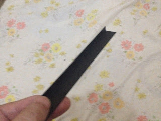

Muy guapa, me podrías decir que has usado para la junta del cpo y el monitor?

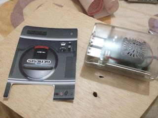

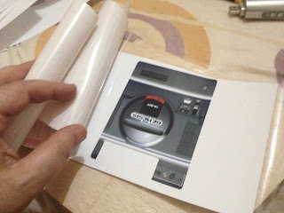

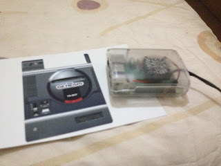

Gracias a los que les ha gustado, iré subiendo fotos del proceso de construccion, que aunque me costo poco dinero por emplear materiales que ya tenia en casa, si que fue bastante largo para conseguir lo que tenia en la cabeza. en este mmento subo fotos de como puse guapa a la raspberry pi , por que entre otras cosas queria que la bartop fuese bonita tanto por fuera como por dentro.
empecé poniendole a la placa un boton de "Reset" que lleve al techo de la maquina.Imagen
Diseñe e imprimí en papel fotografico esto Imagen
luego platificado con plastico adhesivo de forrar libros Imagen
Recortar Imagen
Y QUE CAMBIO Imagen

Hola Bombe, para la junta del monitor , y sujetar el metacrilato use unos perfiles de pvc negros atornillados a la madera y con silicona caliente al metacrilato, quedó muy resistente.

Me refería a la junta blanca que queda en la parte superior del panel de mandos.
Re: Bartop Sega Genesis, hecha en mi cuarto y con poco presupuesto
Publicado: 20 Oct 2017, 07:59
por javitoDestiny
Hola, lleva una cantonera en forma de U para puertas, en Pvc blanco de bricodepot. 1 euro 2 metros un saludo.

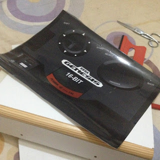

artes laterales con impresora
y el Photoshop.
Buscando lo mas economico, papel Foto, impresora injección de tinta.
uno las piezas con cola blanca, siempre con cuidado de no manchar.
despues se hace impermeable para poder limpiarlo sin problemas con plastico adhesivo de forrar libros,....con una espatula para no dejar burbujas ni arrugas. Imagen
a continuacion solo hay que presentarlo al lateral , pegar y recortar el sobrante con un cuter.
y por fin poner el U-molding.
Imagen.
esto serian las artes mas pulidas para un vinilo,
Imagen.
