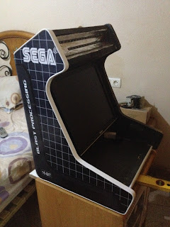

Desde el principio, madera recicladas de un mueble de cocina retirado.
Los herrajes y bisagras tambien son recicladas del mismo mueble.
una cantonera redondeada en angulo para hacer suave el borde.
las maderas antes y despues de pintar y colocar soportes
Y mucho trabajo por delante jejeee

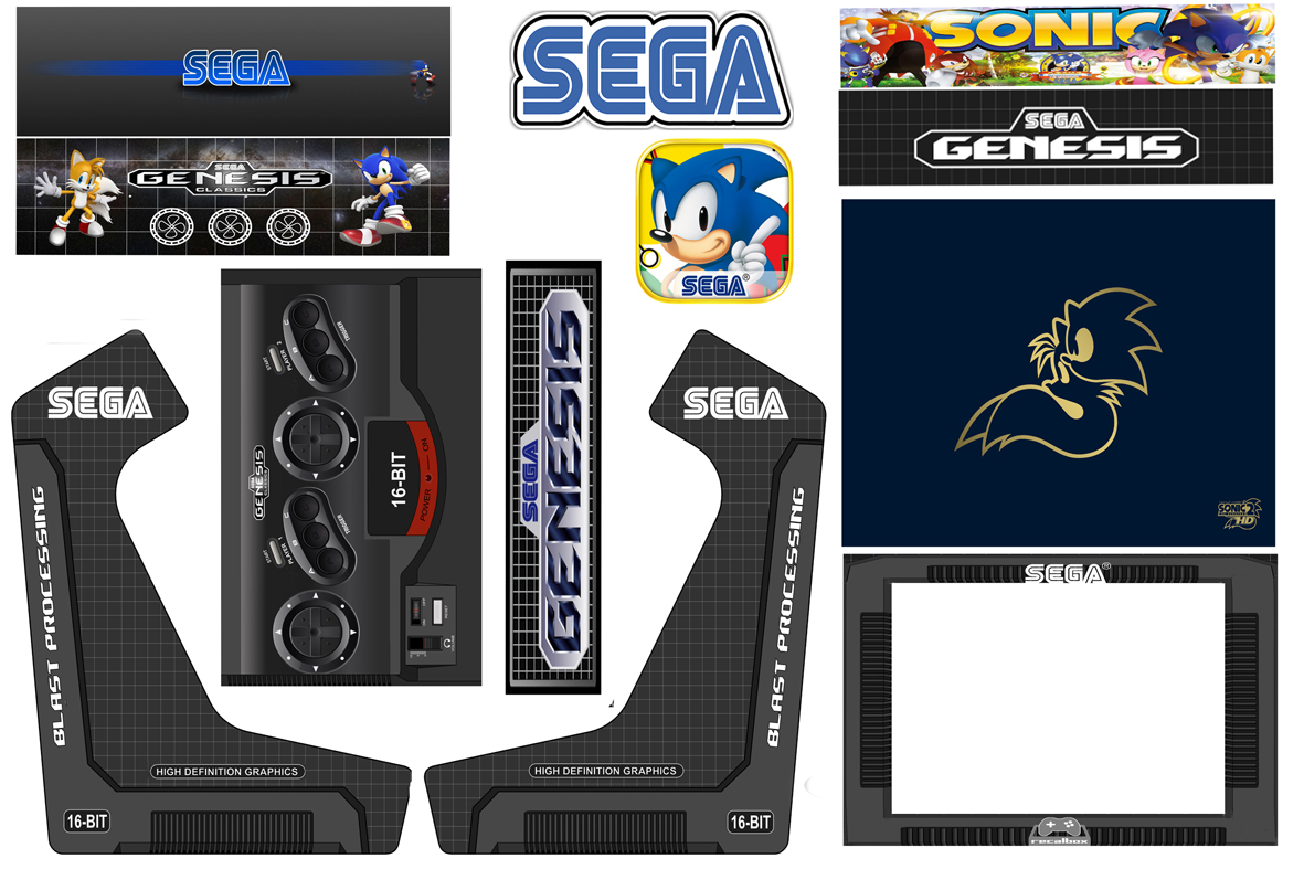

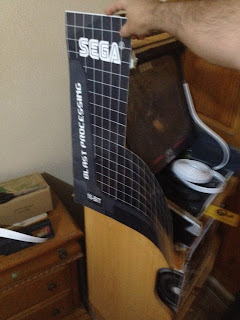

artes laterales con impresora
y el Photoshop.
Buscando lo mas economico, papel Foto, impresora injección de tinta.
uno las piezas con cola blanca, siempre con cuidado de no manchar.
despues se hace impermeable para poder limpiarlo sin problemas con plastico adhesivo de forrar libros,....con una espatula para no dejar burbujas ni arrugas. Imagen
a continuacion solo hay que presentarlo al lateral , pegar y recortar el sobrante con un cuter.
y por fin poner el U-molding.
Imagen.
esto serian las artes mas pulidas para un vinilo,
Imagen.
